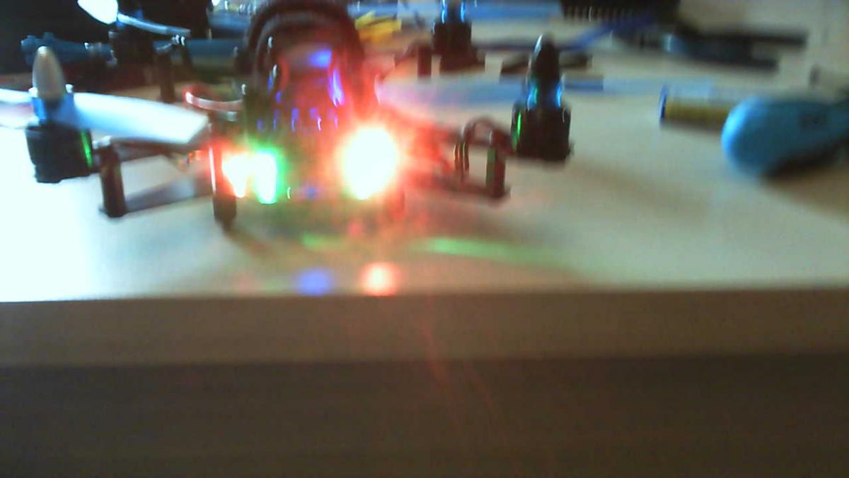

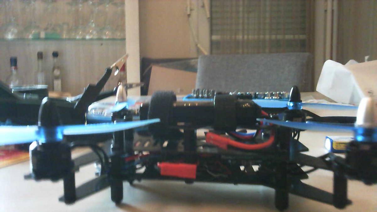

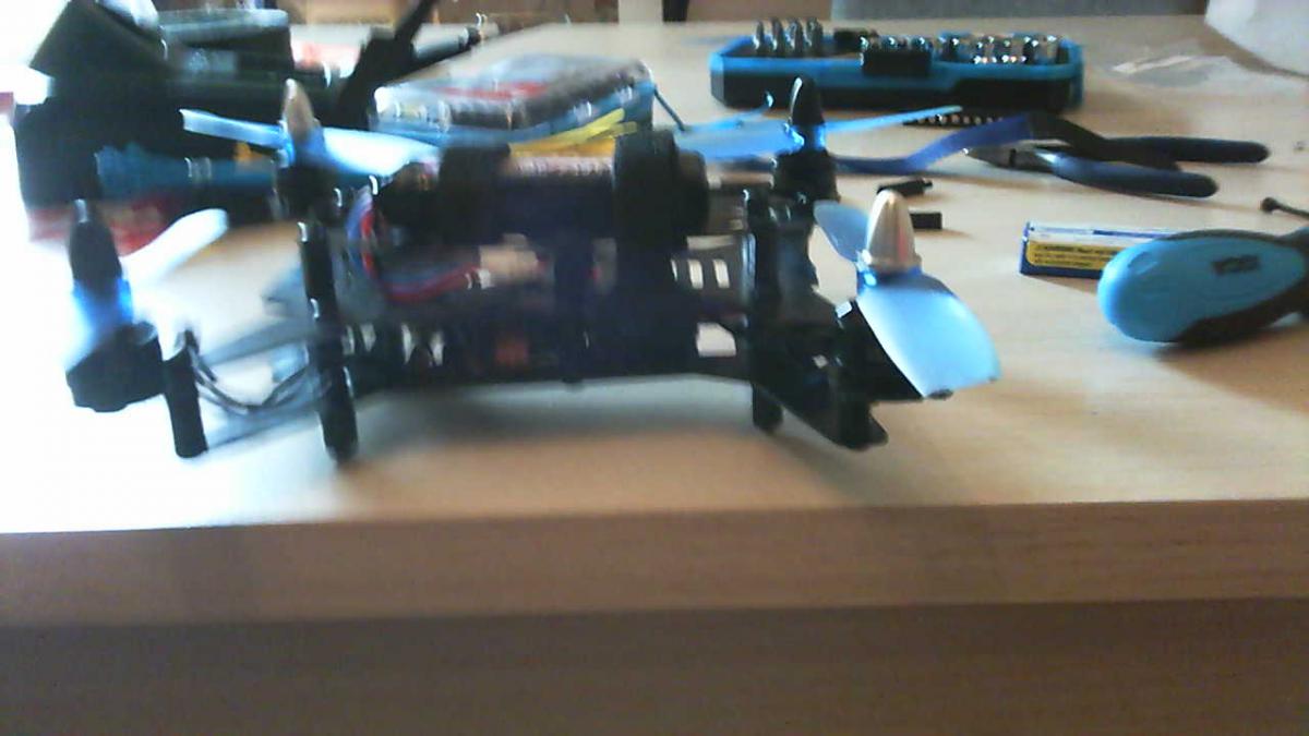

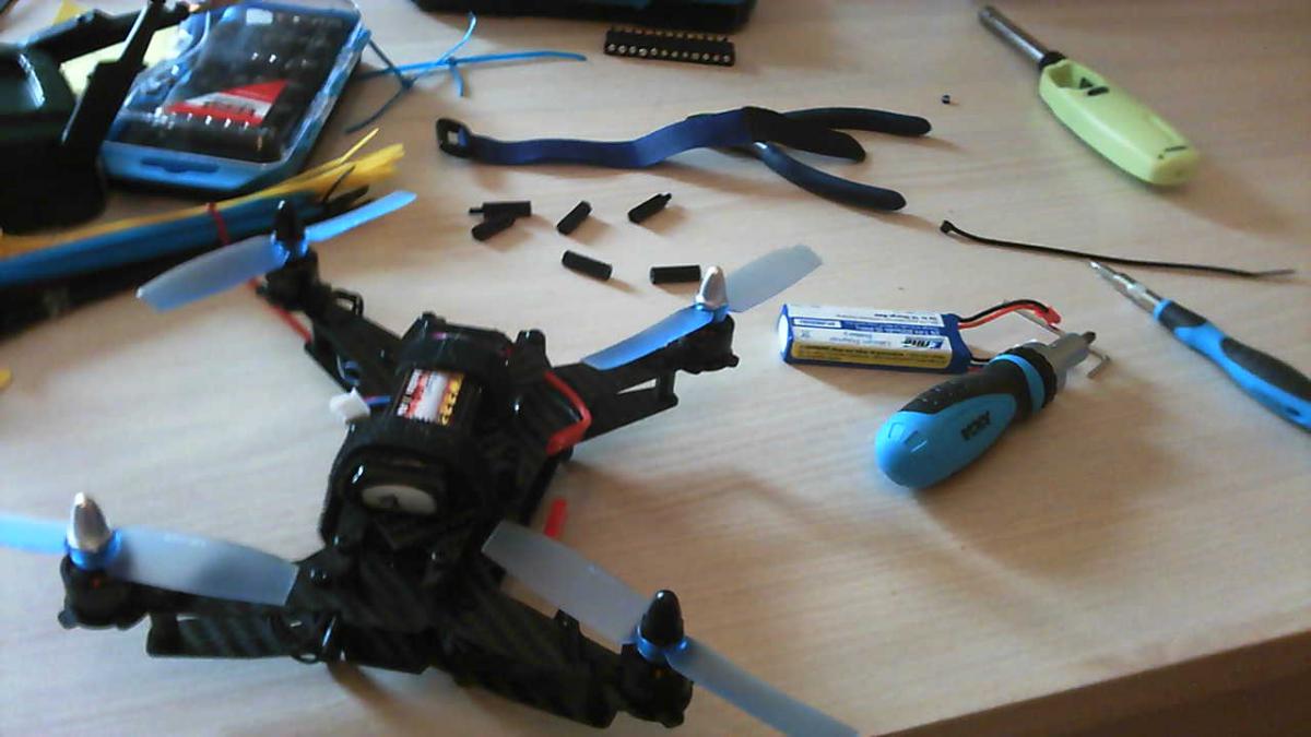

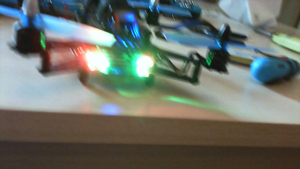

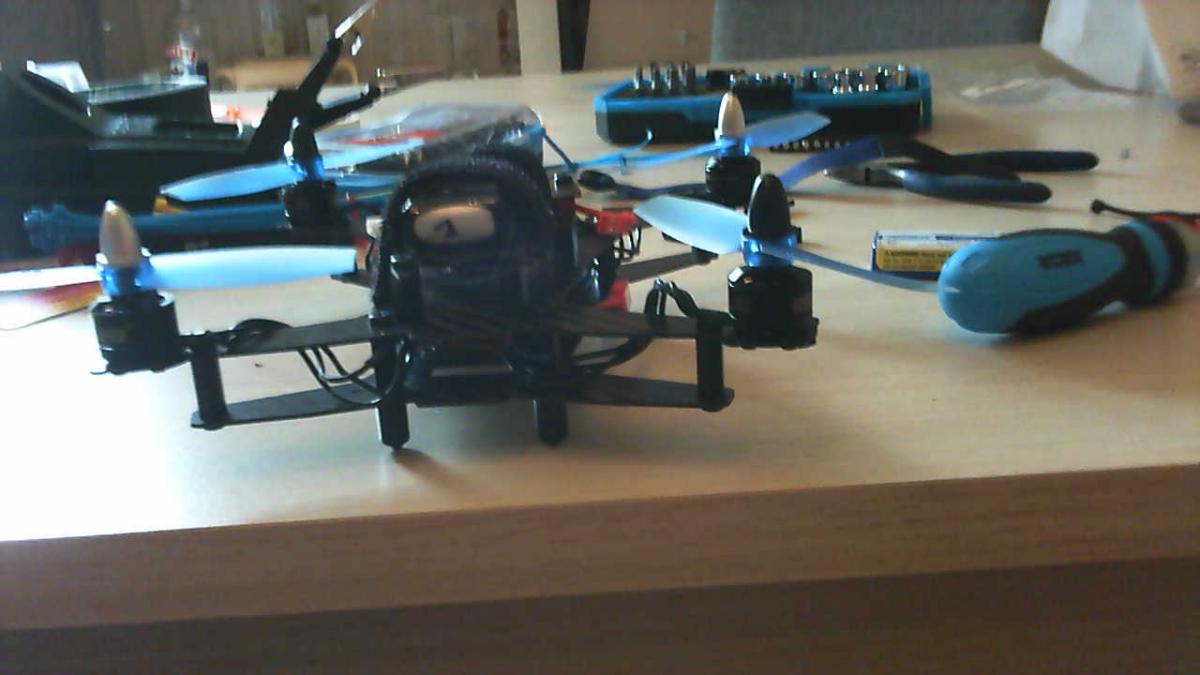

fitoke 3 Posté(e) 21 juillet 2015 voila la photo Partager ce message Lien à poster Partager sur d’autres sites
fitoke 3 Posté(e) 21 juillet 2015 mon petit 200qx avec ces nouveau moteur et nouveau chassis avec son petit probleme biensur Partager ce message Lien à poster Partager sur d’autres sites
tonton 234 Posté(e) 21 juillet 2015 OK, les moteurs avec les écrous noirs tournent bien dans le sens des aiguille d'une montre et ceux avec les écrous argentés dans le sens inverse des aiguille d'une montre? Quelle est la référence des hélices (diamètre et pas)? Partager ce message Lien à poster Partager sur d’autres sites
fitoke 3 Posté(e) 21 juillet 2015 niveau moteur oui nikel il tourne bien dans le bon sens les helice diatone fantôme 5030 hélice 2xcw et 2xccw Partager ce message Lien à poster Partager sur d’autres sites
tonton 234 Posté(e) 21 juillet 2015 Tu as coupé le bout des hélices? Partager ce message Lien à poster Partager sur d’autres sites
fitoke 3 Posté(e) 21 juillet 2015 (modifié) oui je lance les moteurs , je pousse les gaz et hop un flip en avant gauche Modifié 21 juillet 2015 par fitoke Partager ce message Lien à poster Partager sur d’autres sites
tonton 234 Posté(e) 21 juillet 2015 Comment être sur qu'elles ont toutes la même portance? T'as pas des hélices de la bonne taille pour essayer? Partager ce message Lien à poster Partager sur d’autres sites
fitoke 3 Posté(e) 21 juillet 2015 justement non celle d origine c est hs justement et fau les percé de 5 mn pour le faire passe sur le moteur Partager ce message Lien à poster Partager sur d’autres sites
fitoke 3 Posté(e) 21 juillet 2015 c est un vrai casse tete Partager ce message Lien à poster Partager sur d’autres sites
