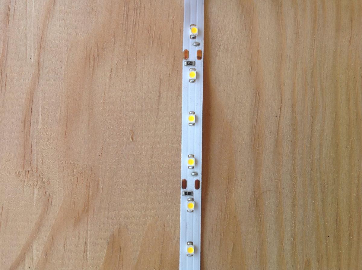

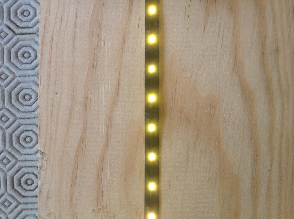

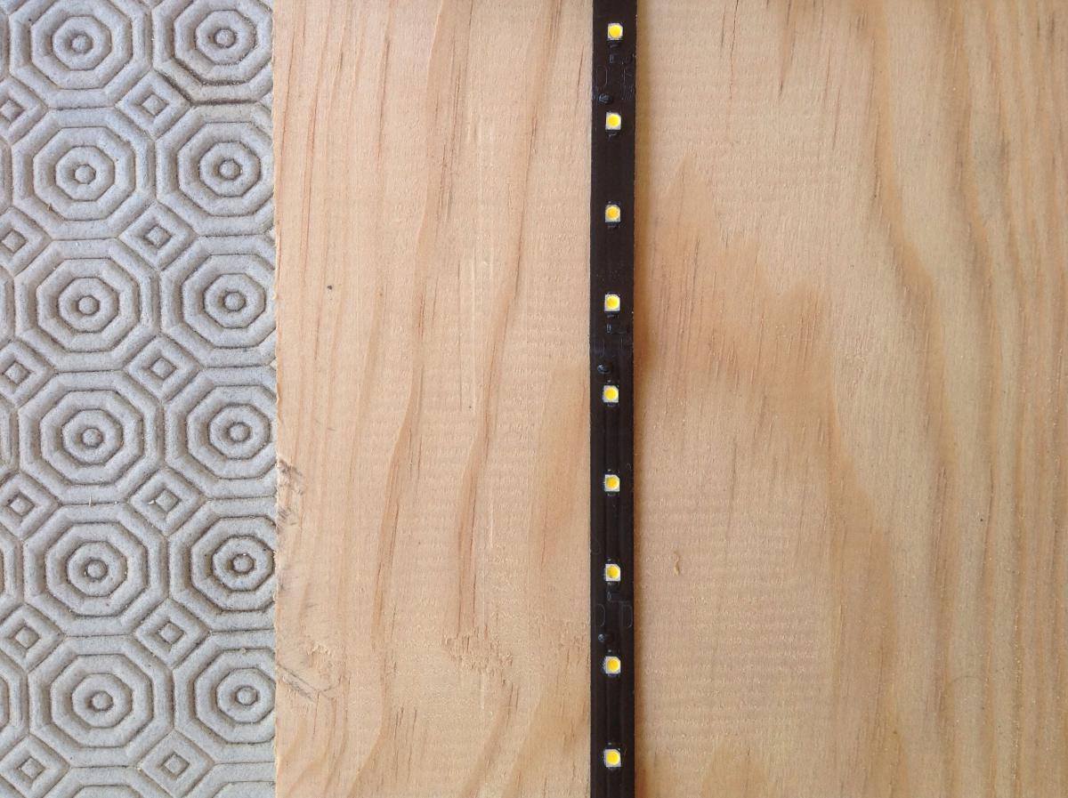

albator1967 115 Posté(e) 21 juin 2015 Salut à tous Je cherchais depuis pas mal de temps une solution pour pouvoir peindre les bandeaux de leds je pense avoir trouvé, je compte remplacer les bras de mon 550 Rouge et blanc actuellement par des noirs voici quelques photos de la façon dont j'ai procédé: J'ai d'abord peind le bandeau à la bombe de couleur noir, ensuite je suis allé piquer le dissolvant pour vernis a ongle de madame ???? et des coton-tige que j'ai imbibé de dissolvant pour enlever la peinture qui se trouvait sur les leds c'est un travail assez fastidieux mais quand on voit le résultat cela vaut le coup !!! Voilà si cela peut inspirer certain d'entre vous AVANT APRÈS ALLUMÉ Partager ce message Lien à poster Partager sur d’autres sites

albator1967 115 Posté(e) 29 juin 2015 Salut Juste esthétique ! Je remplace tous mes bras par des noirs car mettant des leds plus besoin de repère de couleur au niveau des bras donc ! Pas chouette les bandeaux blancs Envoyé de mon iPhone en utilisant Tapatalk 1 yadraq01 a réagi à ceci Partager ce message Lien à poster Partager sur d’autres sites
Philartis 3 Posté(e) 17 juillet 2015 (modifié) Salut, Pourquoi ne pas enduire la surface des LEDS avec une graisse avant de peindre, afin que la peinture n'adhère pas, tout simplement ? Il suffirait ensuite de les essuyer avec un chiffon afin de retirer la peinture - enfin, je ne l'ai pas vérifié mais il me semble que ça doit fonctionner et évite le "fastidieux travail au solvant". A+ Modifié 17 juillet 2015 par Philartis 1 v tec a réagi à ceci Partager ce message Lien à poster Partager sur d’autres sites

albator1967 115 Posté(e) 17 juillet 2015 Salut, Pourquoi ne pas enduire la surface des LEDS avec une graisse avant de peindre, afin que la peinture n'adhère pas, tout simplement ? Il suffirait ensuite de les essuyer avec un chiffon afin de retirer la peinture - enfin, je ne l'ai pas vérifié mais il me semble que ça doit fonctionner et évite le "fastidieux travail au solvant". A+ Salut enduire une surface qui fait a peine 2mm carré il aut plutôt ne pas trembler et depuis j'ai trouvé mieux coton tige et essence beaucoup plus rapide et moi "j'ai testé" . Partager ce message Lien à poster Partager sur d’autres sites
