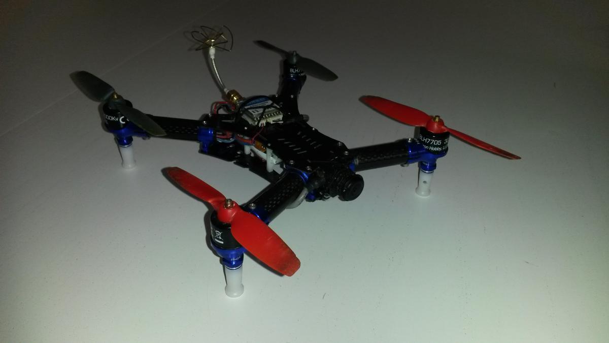

littlbee 0 Posté(e) 30 juin 2015 Bonjour j'ai un 200QX pratiquement depuis sa dispo en Europe, petite machine vraiment fantastique surtout en mode manuel. Après avoir fracassé et recollé le chassis en plastique plusieurs fois, je suis passé à un chassis Rakon Heli depuis quelque temps. Joli, et bien solide. Par contre, la portée radio du 200QX n'est pas géniale - ce qui n'est pas un soucis en vol à vue, vu la taille de l'engin, mais bien un soucis en vol en immersion. De plus le chassi rakon heli, en carbone, n'a pas amélioré les choses vu que la carbone est radio-opaque. J'ai cherché déjà pas mal mais je n'ai rien trouvé, mais je me risque à poser ici la question : quelqu'un aurait-il trouver une solution pour améliorer la porté radio de cet engin ? Ou tout du moins de déporter l'antenne afin de la mettre en dehors du champ du chassis ? Partager ce message Lien à poster Partager sur d’autres sites

pompom 0 Posté(e) 8 juillet 2015 (modifié) Salut je cherche moi aussi à augmenter la portée du 200qx rkh, je me demandais si on ne pouvais pas jouer sur l'antenne. Sinon j'ai entendu parler de booster sur la dx6I. Modifié 8 juillet 2015 par pompom Partager ce message Lien à poster Partager sur d’autres sites
hercut 6 Posté(e) 8 juillet 2015 Avec le RKH comme body et une DX6 V2, le petit va à 150m sans souci. Je pense meme à 200m mais la je le perd de vu ... Partager ce message Lien à poster Partager sur d’autres sites
