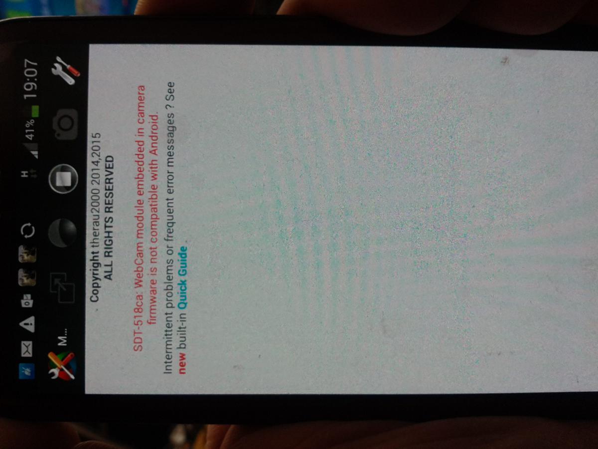

dol02 10 Posté(e) 13 juillet 2015 (modifié) Salut tt le ?monde, Après avoir monté mon 200qx avec un châssis rkh j ai acheté une Möbius v3 dont je suis assez content niveau qualité vidéo et photo par contre j ai essayé de la connecté à mon smartphone un Samsung galaxy s3 via l application Möbius usb tool et Möbius action cam , j ai accès aux réglage avec Möbius USB tool mais pas à la vidéo en direct sur le smartphone .si quelques un à réussi à le faire et que vous pouvez m aider pour les réglages je suis preneur ;-).merci d avance à bientôt . Essai en vol sur le 200qx : Modifié 13 juillet 2015 par dol02 Partager ce message Lien à poster Partager sur d’autres sites

GM1968 71 Posté(e) 13 juillet 2015 Il faut être dans l'application "Mobuis USB tools" avec la caméra branchée et allumée. Moi, si j'appuie sur le bouton "enregistrer " de la caméra (le bouton en haut à droiteà la vue de la vue de la caméra s'affiche sur l'écran du téléphone. Ensuite, tu peux régler les conditions dans lesquelles les vidéos sont enregistrées ou non car, je viens de le faire et elle refusait d'enregistrer car pas assez de batterie dans le téléphone ( c'était à <40%). Partager ce message Lien à poster Partager sur d’autres sites
dol02 10 Posté(e) 13 juillet 2015 Ha ok ...grrrr j viens d essayer ça et j ai un message qui dit : firmware is notre compatible with Android fait chier lol , merci pour ton aide en tout cas , j vais voir si je peu passer par un autre biais Partager ce message Lien à poster Partager sur d’autres sites
GM1968 71 Posté(e) 13 juillet 2015 Tu as bien la dernière version du firmware ? (v2.37 je crois). Il faut la brancher sur le PC puis aller dans tools de mSetup.exe. Enfin c'est peut-être déjà fait ? Partager ce message Lien à poster Partager sur d’autres sites
dol02 10 Posté(e) 13 juillet 2015 (modifié) Oui c est fait :-( lol Modifié 13 juillet 2015 par dol02 Partager ce message Lien à poster Partager sur d’autres sites
GM1968 71 Posté(e) 13 juillet 2015 Très bizarre. Tu es bien sur la dernière version l'application V1.1.0.6 chez moi. Partager ce message Lien à poster Partager sur d’autres sites
dol02 10 Posté(e) 13 juillet 2015 (modifié) Oui pareil 1.1.0.6 Android 4.3 et 2.37 pour la cam j comprends pas la :-( .... Modifié 13 juillet 2015 par dol02 1 Logilo a réagi à ceci Partager ce message Lien à poster Partager sur d’autres sites
GM1968 71 Posté(e) 13 juillet 2015 Bah, c'est peut-être le Samsung qui n'est pas très ouvert. Partager ce message Lien à poster Partager sur d’autres sites

dol02 10 Posté(e) 24 juillet 2015 Re , Bon nikel ça fonctionne pas sur mon s3 mais ça marche sur ma tablette une nexus10 , me reste plus qu à changer de tel lol . merci pour votre aidec est top . À bientôt. Partager ce message Lien à poster Partager sur d’autres sites
