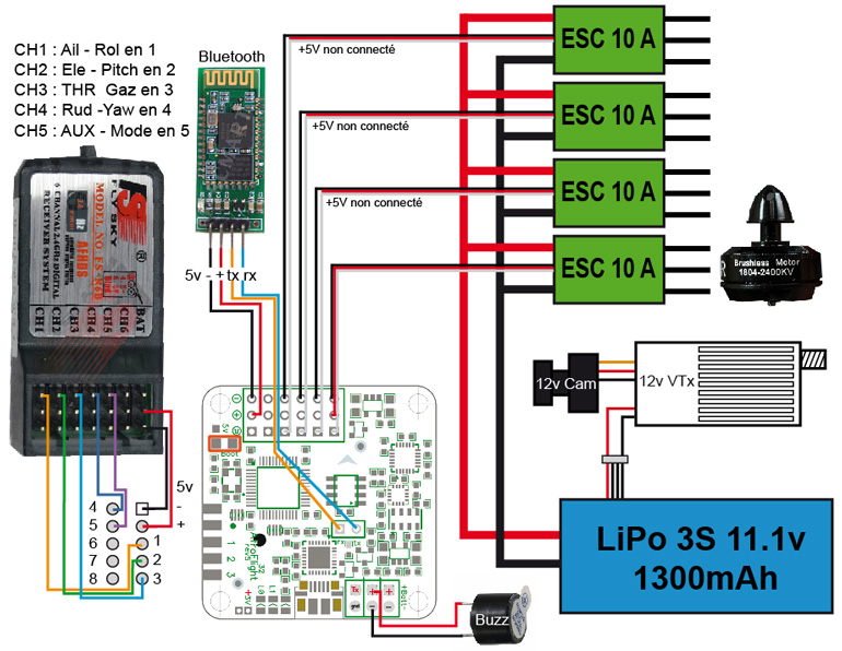

bonjour, je suis à l'étape de branchements des voies sur ma zigogne.
quelqu' un pourrait il poster une photo de son branchement (naze 32, récepteur et controleur) pour que je puisse bien m' y retrouver?
je possède une radiocommande Spektrum dx6i.
merci pour vos futures réponses ^^
Bin tu utilise se que tu veut, du moment que les voies corresponde a l'entre adéquate sur le Naze..
Donc si tu a un câble prévu, c'est bon...
Regarde la correspondance des voies pour Spectrum...
