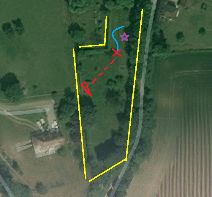

Petit croquis vite fais pour vous montrer mon terrain de jeu et retracer le cours des événements (les cartes c'est plus simple :D ). Mon Hubsan x4 est allé chatouillé chaque m² sans aucun soucis, et j'ai fait 3/4 vols avec mon 200qx sans problème. Aujourd'hui, j'ai apparié le drone comme habituellement (on y reviendra).  L'étoile violette c'était ma position, j'ai pris 2 mètres de hauteur, check la stabilité, et je suis partit vers le sud. Passé la haie qui fait environ 2m50 de hauteur, le multi à pris du pitch vers l'avant tout seul, pas fort, 10/15% d'inclinaison, comme irrémédiablement attiré par la maison situé au Sud Ouest. Je tente tout, même de couper les moteurs, mais rien n'y fait. Il termine sa folle course, arrêté par le massif signalé par l'éclair rouge [l'image aérienne est ancienne] .... sueur froide, en me battant avec le buisson j'extrais le drone, juste une hélice cassée... ouf !
On dirait un de ces fameux "FlyAway".... Mais non, t'as pas de GPS dessus !
Je change l'hélice, je rebind le drone, je fais le timide, et je passe plus la haie. Ca marche bien pendant 2 minutes, alors je passe au mode Manuel, avec lequel je fais mes armes doucement. Je me stabilise, je fais mes avant arrière - droite gauche et puis patatra, le drone se braque vers l’arrière, fais un joli flip et boum ! Pas de casse, j'étais pas très haut, je repasse en bleu et même en vert et ça commence à m'inquiéter. Je me rend compte que le multi "tremble" par intermittence, qu'il y a une espèce d'infime latence dérangeante dans sa réponse à mes actions sur la radio. Je le pose, regarde les hélices, repart, et je me rend compte que la radio indique que le signal est "mauvais" (0 barres) quand il s'éloigne à plus de dix mètres. J'avais jamais remarqué / fais attention à cette icone en haut à gauche de l'écran, similaire à celle du réseau téléphonique. Je me pose, et j'arrête.
Alors je me suis demandé ce qui avait bien pu se passer. La Radio interféré ? La maison des voisins est en cause ? C'est vrai qu'elle est vachement proche mais on y fait pas attention depuis mon jardin puisqu'elle est bien cachée par les arbres.... Et puis cette histoire de Flyaway, mais j'ai pas de GPS... et là, je me rend compte que je fais peut-être une bêtise quand je bind la télécommande :

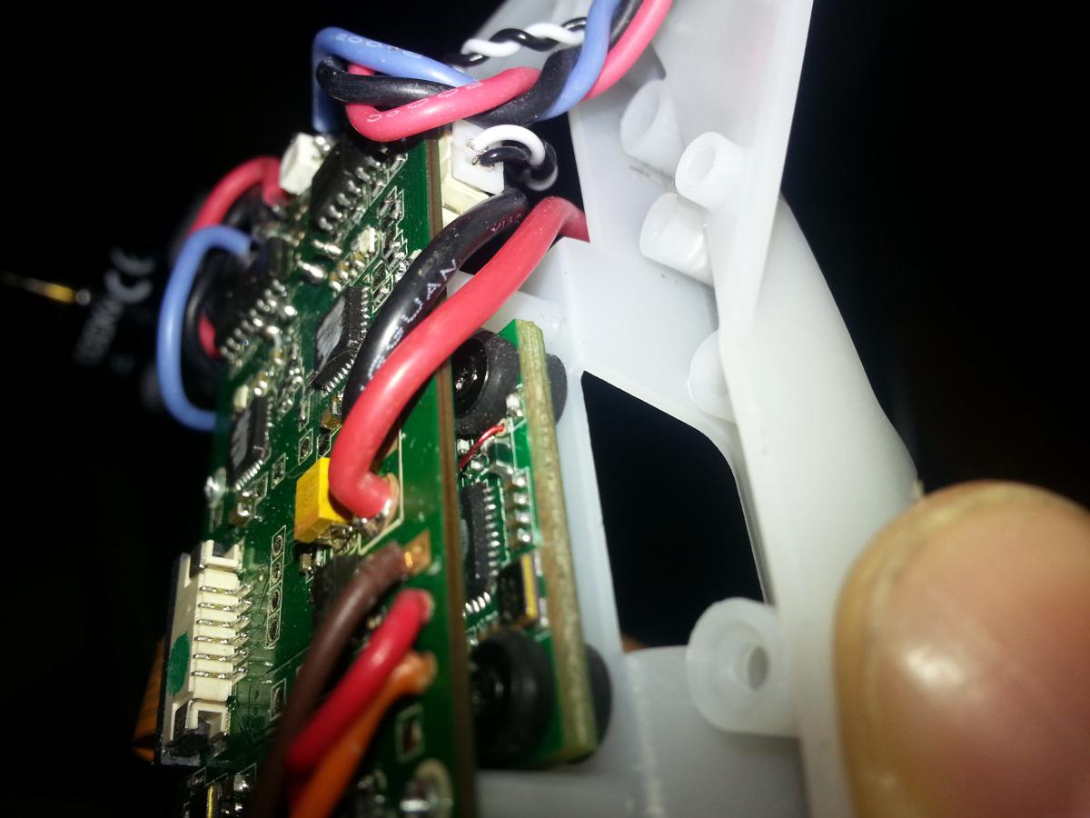

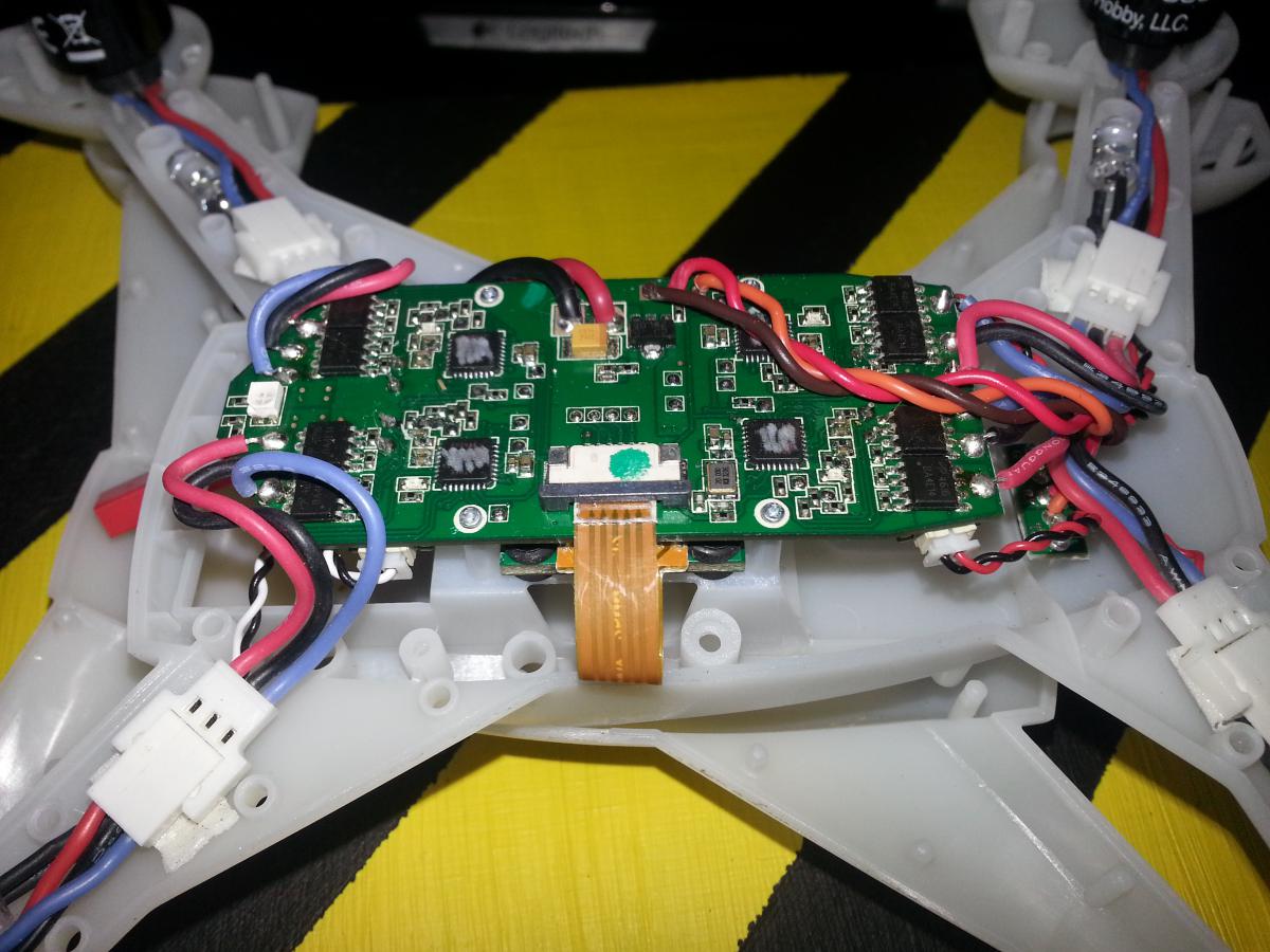

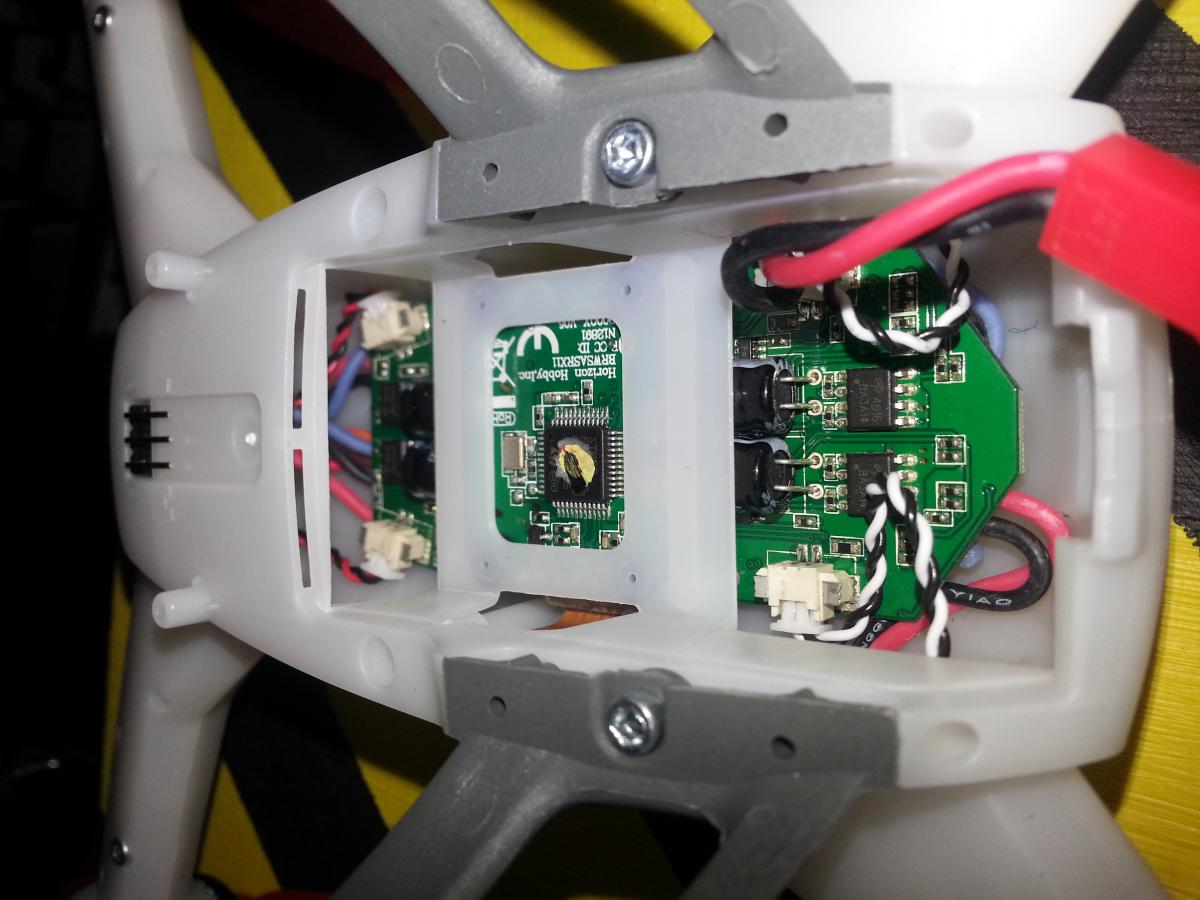

J'ai suivi ton conseil, et j'ai démonté mon drone pour te / vous montrer. Petit roman photo  :ssv:
L'espèce de tache bizarre sur le composant au milieu, c'est d'origine ! Aucune idée si c'est normal, j'ai jamais trouvé l'info.
J'ai pas l'outillage nécessaire pour enelver les vis qui maintiennent la carte, donc j'ai pris en photo comme j'ai pu l'antenne.
Je ne perçois rien d'anormal sur l'antenne, si ce n'est qu'elle à pas l'air d'être soudée, mais simplement partir d'un trou. Et qu'elle n'est pas positionnée comme le témoignage de LittleMonkey (dispo ici : http://www.rcgroups.com/forums/showthread.php?t=2089992&page=175#post28872998)qui lors de son bricolage en profite pour modifier son positionnement.
J'espère avoir apporter les éléments attendus, n'hésitez pas à poser les questions nécessaires à la résolution de mon problème. Je suis littéralement cloué au sol là.

Tu as clairement un problème de porté du signal...
Essaie de passer l'antenne rouge ailleurs que entre les 2 cartes...mais attention de ne pas l'aracher
:oops: Oui c'est page 11, désolé...
Tu a un problème, 15m c'est 50% de la distance de test... :o
:plus-un: Essaye de l'orienter vers le bras arrière => post-62-0-24027600-1438825896_thumb.jpg attention a ne pas la pincer au remontage...
Sur mon nano j'avais cassé cet antenne et mon nano se comportait exactement comme ton 200 avec exactement la même portèe

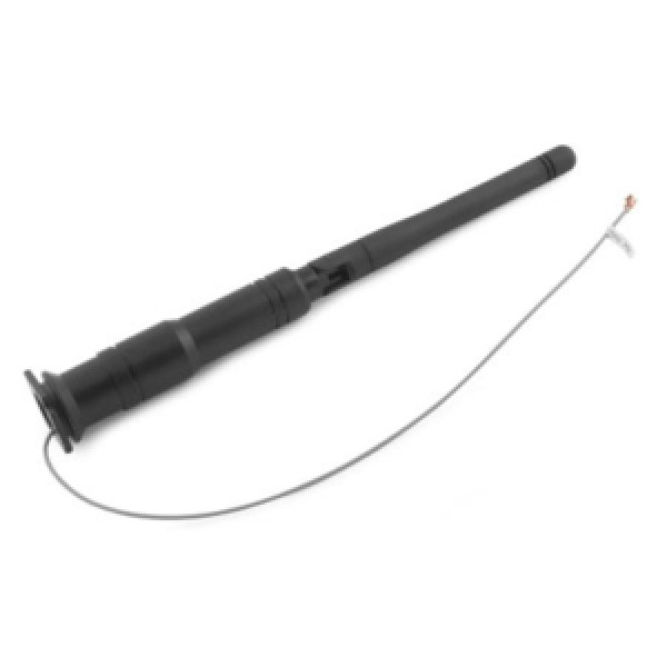

A, B, L et R doivent être des options télémtriques que je possède pas (altitude, voltage de batterie...) je suppose. F doit être le nombre de "Feet" sur la distance calculée lors du test en mode "Puissance réduite" et H le nombre de test (quand tu appuies sur le bouton longtemps, ça fait +1). Je suis peut être dans le faux, j'ai Googlisé le truc et j'ai jamais trouvé d'explication et la notice n'en fournis pas.
J'ai alors extrait délicatement l'antenne de son emplacement, et c'était pas mince affaire puisque je ne suis pas vraiment équipé pour faire du modélisme. Pour m'en sortir, j'ai tordu un fil d'étain d'1mm de diamètre en forme de crochet et je l'ai ramené doucement vers moi. Ca à permis d'éviter de tirer sur l'antenne, et de la pincer. Je l'ai placé comme me l'as conseillé Blitz, et retenter le test de portée. Cette fois, le signal n'est pas perdu au bout de mes trente mètres. J'appuie sur le bouton Trainer. J'obtiens le résultat suivant :

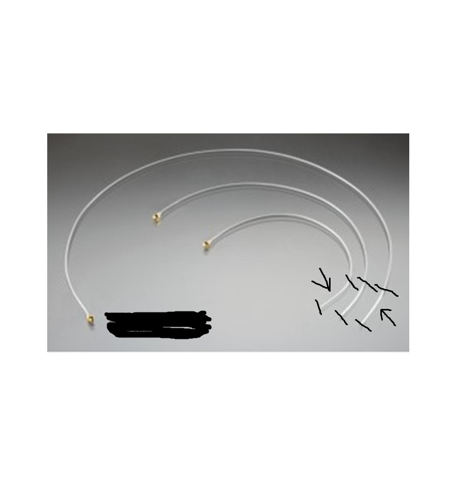

Et je ne vois pas ce que j'y chercherai puisque le signal passe "mal" et n'est pas nul (donc cable sectionné, etc...)...
Comme tu peut le voir, 3 longueur différente, mais la partie émettrice reste de la même longueur grâce au blindage...
Ce fil est rentré dans un manchon => post-62-0-89685300-1439153964_thumb.jpg
Je sais c'est des antenne Futaba et un manchon de DX5 mais bon c'est pour l'illustration... :ssv:
Donc si au niveau de la rotule le blindage ou le fil est couper la longueur vas automatiquement varier...
Résultat => ça fonctionne mais mal...
C'est pour ça que je t'es conseiller de regarder le fil au niveau de la rotule...

Et je vois pas trop ce que tu appelles "rotule" ... Tu parles de l'articulation du manchon en plastique qui protège l'antenne ?
Oui, a force de plier / déplier le fil peut s'abimer...
J'ai retiré l'émetteur avec toutes les précautions possibles, en débranchant la fiche qui la relie au reste. Là aussi, RAS niveau branchement.
J'ai sortit l'antenne, je souhaitais vérifier le blindage, mais elle semble être scellée dans le manchon. Est-ce que c'est normal ?
Sortir l'émetteur ce n'était pas utile et risquer...
La aucune idée, j'ai pas de DX8, mais c'est possible...
On est d'accord.
Pas de problème au niveau de la rotule.
Si tu souhaites examiner l'antenne de manière efficace, tu dois retirer l'émetteur puisqu'il y a une vis que tu ne peux atteindre qu'en le retirant.
