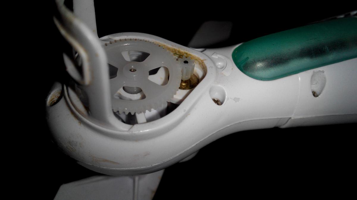

Si le pignon du moteur est bien aligné avec l’engrenage qui fait tourner l’hélice ?

Oui tout est bien aligner, quand je met les gaz je constate que l'hélice qui ne marche plus veut se déclencher mais n'y parviens pas.
Je vais une fois prendre mon temps demain pour le démonter pour voir si il y a des bouts de branches ou de l'herbe qui à pu rentrer à l'intérieur du drone.
