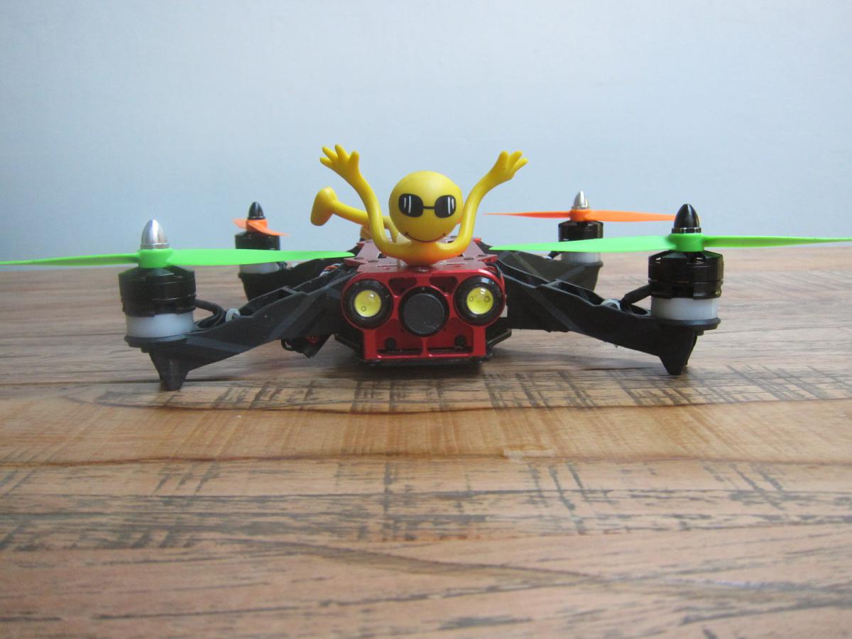

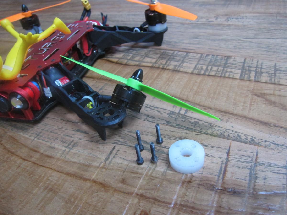

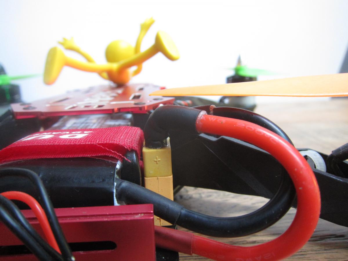

meganeura 273 Posté(e) 21 août 2015 Bonsoir , Le Eturbine n'accepte pas les hélices 6 pouces pour 2 raisons : - le connecteur XT60 de la LiPo est dans le chemin et les extrémités des hélices touchent le chassis. Bien dommage,car le couple MT2204 et ESC 12 A le permet. Et pourquoi le faire ? pour voler plus souple,et pour liquider mon stock de HQ 6x3 ! Il est possible d'en installer en contrant ces 2 problemes - souder à 90° les fils de la LiPo sur le connecteur - fabriquer des réhausseurs de moteurs Et voila c'est fait. Sur les photos vous verrez que j'ai modifié le connecteur/câbles de la LiPo ( c'est juste mais ça passe),et fabriquer les petits plots en nylon ( 2.5 gr / pieces, hauteur 9 mm) percés pour pouvoir y passer des vis plus longues. En pratique ça change quoi : vol plus souple,plus 'élégant' mais tout aussi réactif,un peu plus stable,ESC et moteurs un peu plus chaud mais vraiment pas beaucoup . Le fait de repasser aux 5 pouces ne nécéssite pas d'enlever les plots ! le vol est kifkif le même avec ou sans. Bon bricolage 1 xavdrone a réagi à ceci Partager ce message Lien à poster Partager sur d’autres sites
