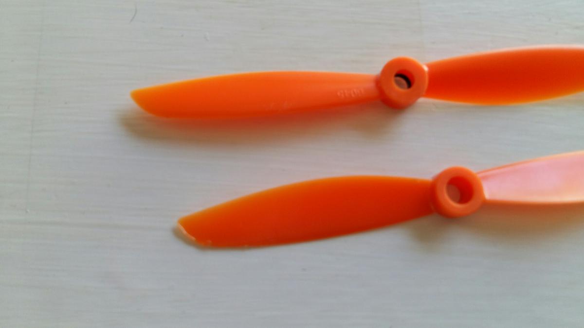

Emmanuel 208 Posté(e) 26 août 2015 Bonjour, je profite de ce sujet pour également questionner.J'ai bien lu le sujet de Xavdrone.. Sur un Racer 280 - donc hélices rigides - j'en ai une qui est légèrement "mangée".. je ne pense pas que cela soit dangereux ou que cela vienne perturber le vol à proprement parlé mais je vouais tout de même vos avis ; photo ci-dessous. Une hélice OK et une autre qui est "mangée" sur une extrémité. Partager ce message Lien à poster Partager sur d’autres sites
DRHONEgirl69 2 304 Posté(e) 26 août 2015 (modifié) Ça a l air léger, mais je sais pas si ca "craint" que l hélice soit "mangé" sur ce style de drone Envoyé de mon SM-G530FZ en utilisant Tapatalk Modifié 26 août 2015 par DRHONEgirl69 Partager ce message Lien à poster Partager sur d’autres sites
Emmanuel 208 Posté(e) 26 août 2015 A suivre..En sachant que je l'ai fait volé avec cet hélice étrange mais que cela n'a à priori rien changé. Partager ce message Lien à poster Partager sur d’autres sites
SteelJaw 9 Posté(e) 26 août 2015 (modifié) N'oublions pas que ce ne sont que des drones de type 300. Qui sont fait pour ce manger des choques et résister à des arbres (Viennent toujours montré qu'ils sont là bien avant toi... tsss) Quand on a un drone équiper de matos cher, que ça commence à chiffrer on ne se permet pas de voler avec des hélices "amoché" car le moindre facteur de risque est à prendre en compte sur ce type d'engins. Pour vos boite de carbone qui vont manger cher on peut se permettre de laisser des hélices pas belles. Faite juste gaffe à ne pas mettre d'hélices fissuré, fendu. On est pas en compétition à chercher le moindre indices en dessous de la virgule pour améliorer no perf'. L'article de XavDrone est très clair, tant que ya pas de "cassure" au niveau de l'hélice ce n'est pas grave si on peut dire Mais ! Si on parle d'hélices carbone (Ou vachement rigide)... Alors là faite y gaffe, j'ai déjà lu qu'un mec à du aller à l’hôpital suite à l'éclatement d'une hélice carbone et ça s'est fiché dans sa main.4 Je ne sais pas si je suis clair. Bon vol à vous Demain j'vous fait des photos des hélices de mon blade vous allez comprendre avec quoi je vole des fois (souvent). Modifié 26 août 2015 par SteelJaw Partager ce message Lien à poster Partager sur d’autres sites
Emmanuel 208 Posté(e) 26 août 2015 Suivi StellJaw, Vu le prix d'une hélice autant ne pas se priver et faire de la prévention que d'avoir à subir une "merde" ... je parle d'accident plus que de crash. Thanks pour les infos.. Partager ce message Lien à poster Partager sur d’autres sites
xavdrone 3 921 Posté(e) 26 août 2015 Sur un Racer 280 - donc hélices rigides - j'en ai une qui est légèrement "mangée".. elle à que dalle, tu verrais l'état des mes hélices sur mon QA 250 !!! C'est fait pour être cassés de toutes façons plus sérieusement, ce qui est vrai pour certains drones ne l'est pas pour d'autres : si tu veux faire de la photo ou de la vidéo, il te faut des hélices niquelles (et même, si tu peux les équilibrer c'st mieux), ça réduira les vibrations sur un racer tu t'en fous car de toutes façons à un moment ou à un autre tu finiras au tas par contre ce qui est impératif c'est de regarder si elle ne risque pas de casser en vol car un crash suite à une hélices qui casse en vol ça fou les boules et ça peut même être dangereux Partager ce message Lien à poster Partager sur d’autres sites
Emmanuel 208 Posté(e) 26 août 2015 Suivi XavDrone, Au moins je suis fixé. Merci Partager ce message Lien à poster Partager sur d’autres sites
