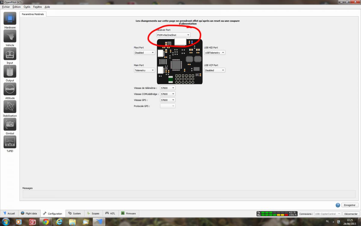

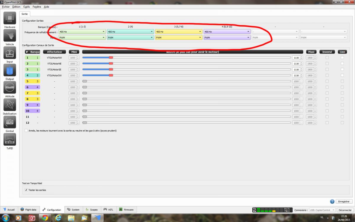

Alors regarde ( regarde un peu, lala lala ) les 2 copies d'écran,si ce n'est pas dèja fait, vas-y.
Les changements de la copie 2 nécéssitent ( après avoir éventuellement fait une modif ) de  déconnecter........enlever l'usb...le remettre et redamarrer OpenPilot et passer à la copie 3.
Si ça ne fonctionne pas je pense que tu dois recommencer depuis le debut...

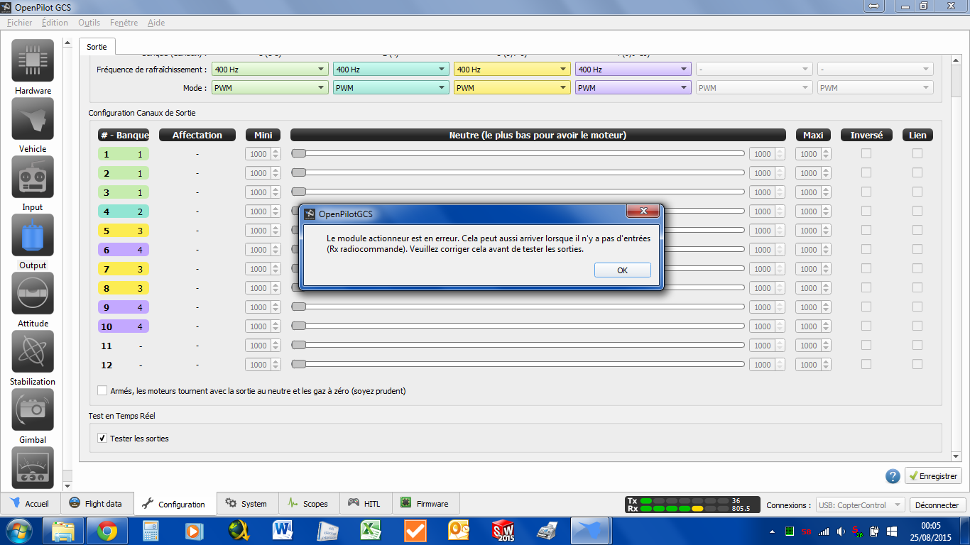

Je viens de toutes mes verify polarité est tous les + sont ensemble et les - ensemble donc de ce coté pas de problème, après quand j'essai de faire ce que tu me demande openpilot me marque une erreur
Je présume qu'il me parle de mon récepteur radio sauf qu'il est brancher sur la cc3d mais depuis peut je n'est plus la led rouge sur le récepteur alors que je l'avais avant, je sens que tous va finir en confetti, vous ne connaissez personne dans le 49 ,44 ou 85 qui pourrais m'aider en cher et en os car si ça ce trouve une fois la bête sous les yeux quelque chose qui apparaîtra  logique et ont en rigolera car pour le moment je regrette juste mon achat sérieux moi qui me suis dis au le DIY c'est cool ....... Et bien pour le moment l’expérience et loin d'être cool.
