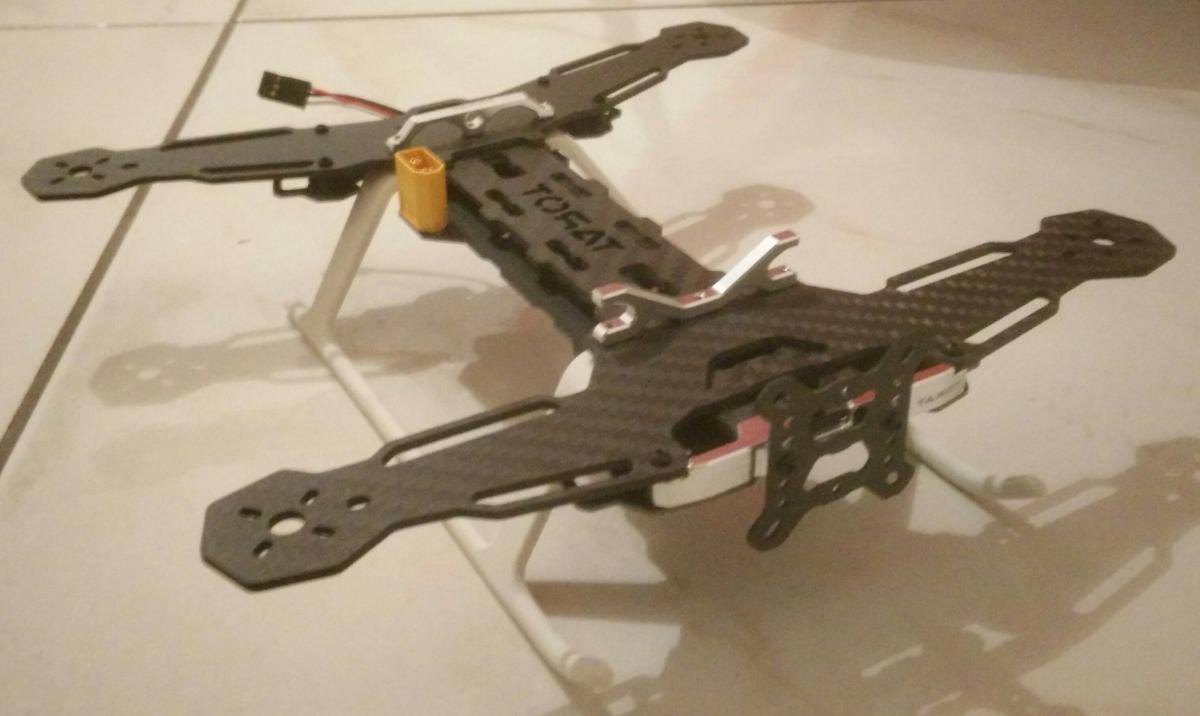

deterred 1 Posté(e) 1 septembre 2015 (modifié) Hier soir j'ai monté à vide le chassis TAROT 250 commandé pour mon futur appareil -------------------------------- Le matériel est de bonne qualité, les plaques de carbonne paraissent solide; les pistes intégrées au frame seront très utiles pour éviter d'avoir trop de filasse; la forme est sympa. Ma seule inquiétude : est ce que tous mes composants vont tenir !!!! Une petite photo pour la route, désolé la qualité est vraiment pas top. Je ferais mieux la prochaine fois (et oui la plaque du dessus est à l'envers) c'est pas grave je voulais juste avoir une vue de l'ensemble du chassis, de toute façon je dois le redémonter pour faire les soudures. Je pense aussi que les deux baguettes alu sont inversées, la grosse irait mieux à l'arriere. Modifié 1 septembre 2015 par PsycoPatt enlevé lien vers boutique Partager ce message Lien à poster Partager sur d’autres sites
