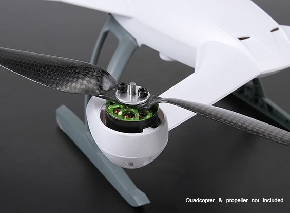

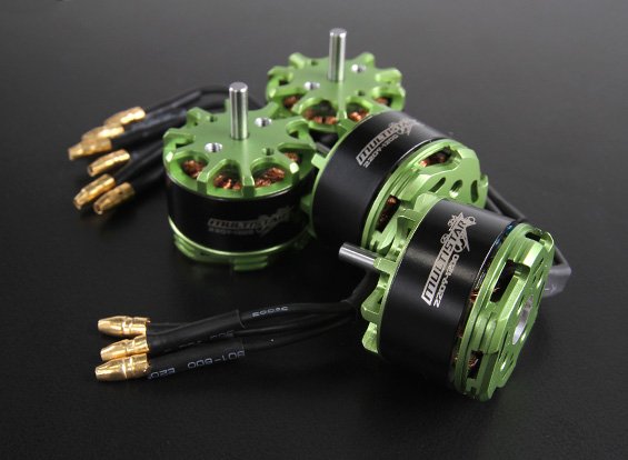

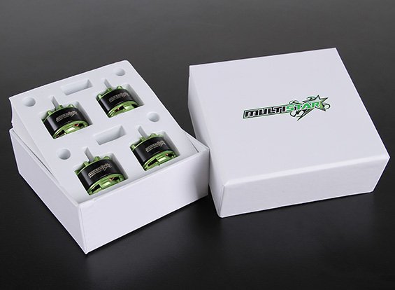

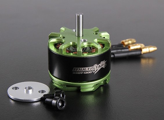

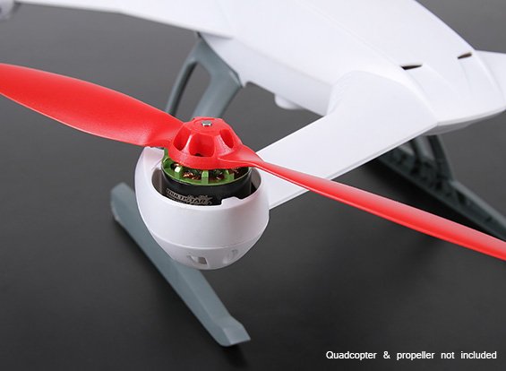

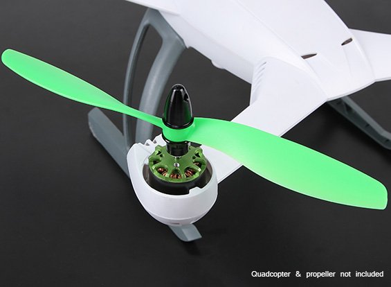

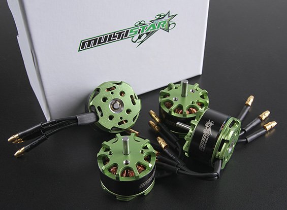

xavdrone 3 934 Posté(e) 6 juin 2014 par contre je rajoute les photos et les caractéristiques des moteurs Moteurs Multistar pour 350 QX : 4pièces/boite 1200KV Specs: KV(RPM/V): 1200 Lipo cells: 3s Max Amps: 20A Number of Poles: 12P14S (12poles 14 stators) Dimensions(Dia.xL): 21 x 27.8mm Motor Shaft: 3.17mm Propeller attachment: 12mm hole to hole for T-style, 15mm hole to hole for Horizon props and 3.17mm shaft for collet props. Weight: 39.8g Lower mounting hole spacin : 14 x 14mm (and Blade 350QX aliment pin holes) Included: 4 x 2209 1200Kv MultiStar motor 4 x Direct mount T-Style prop washer with 4mm centering hub Propeller mounting Hardware 1 Alsaco a réagi à ceci Partager ce message Lien à poster Partager sur d’autres sites

chestburster 109 Posté(e) 26 juillet 2014 salut je l'ai mis sur un autre poste mais enfin c'est fait, je viens de les installer et pour info , je n'ai pas eu besoin de réaffecter les moteurs car je pense vu que les "ordres" viennent des ESC et de la carte et que c'est eux qui disent au moteur dans quel sens tourner... tant qu'ils ne sont pas endommagés, on peut faire plus ou moins ce qu'on veut avec les moteurs sans réaffectation. 1 xavdrone a réagi à ceci Partager ce message Lien à poster Partager sur d’autres sites
