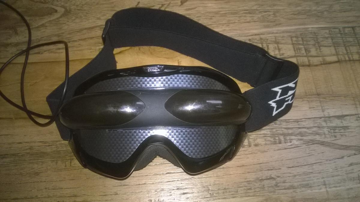

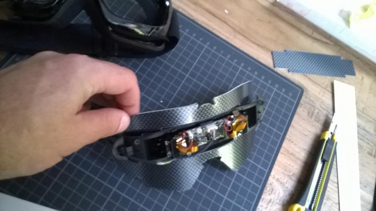

 Un autre bricolage que je voulais partager au sujet de nos maudites lunettes.
 Il y à 3 ans ( si si,après on nous parlera de nouveautés..), j'ai trouvé de lunettes TV avec une fiche technique interressante ( voir photo)
 dans un magasin de 2° main pour des cahuettes.
 Le but n'était pas le FPV mais de les utiliser pour la photo panoramique sur mât, on s'en fout,c'est une autre histoire.

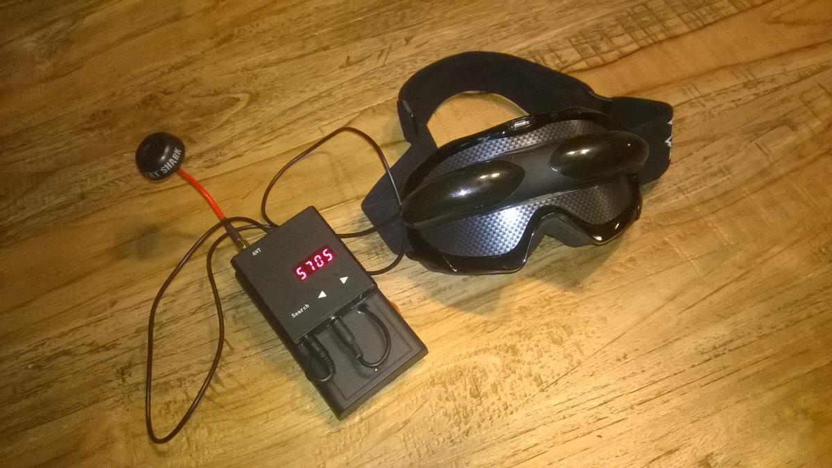

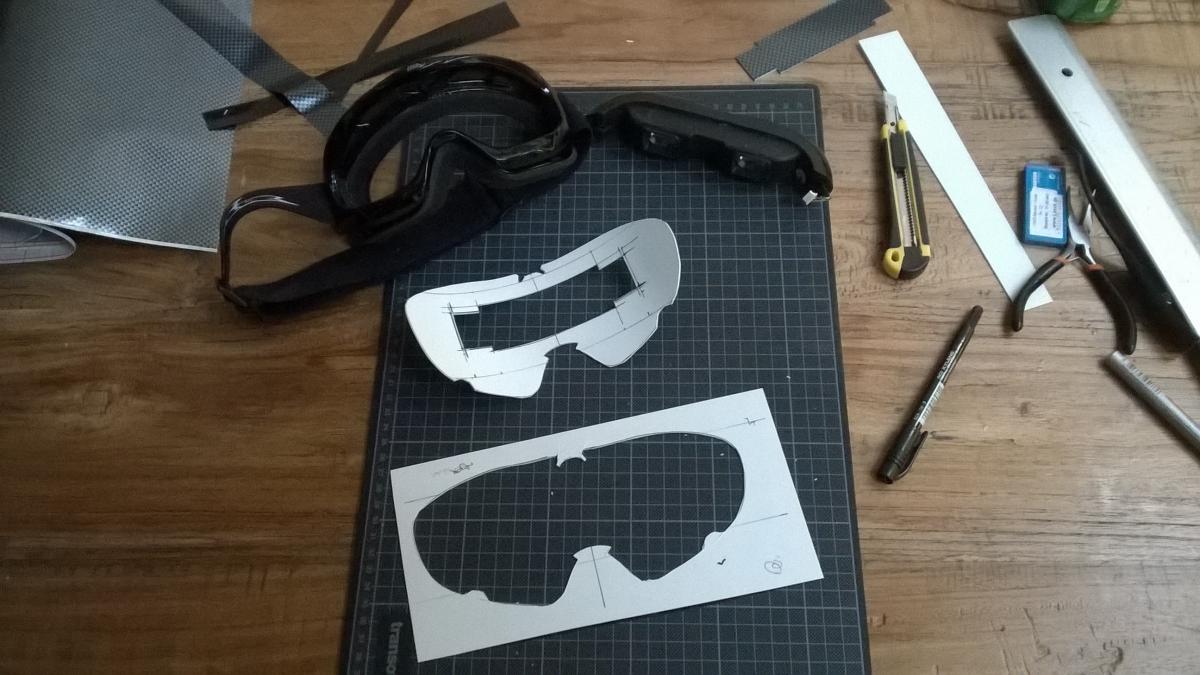

 En début d'année 2015, recyclage pour cette fois le FPV,mais je suis porteur de lunettes.

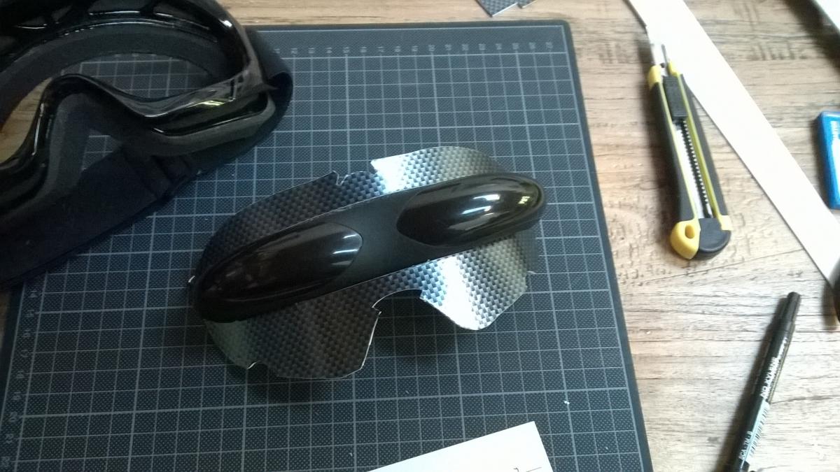

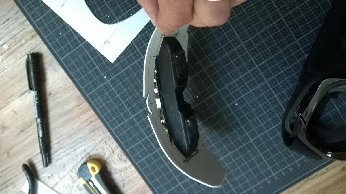

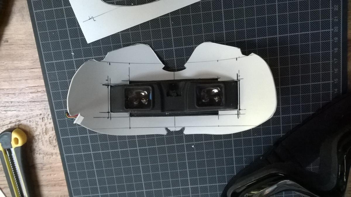

 Glanage sur le net,et j'ai bricoler un masque de sky pour pouvoir les porter avec mes culs de bouteille.
 Franchement,rien mais alors rien à envier aux Attitude v2 ou Dominator V2,c'est exactement la même qualité d'image !
 Si vous tombez sur ce genre d'occasion avec la même  fiche technique,n'hésitez pas !! ça vaut la peine pour s'initer au fpv pas cher.

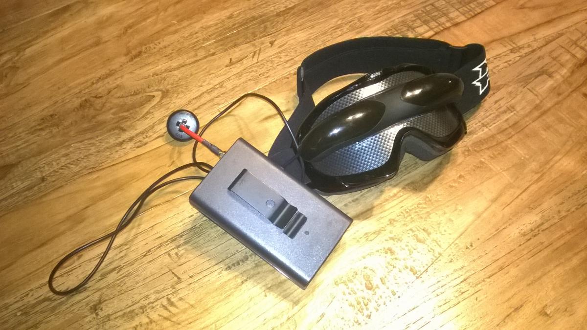

 ( masque : 8 euro,lunettes 30 euros et récepteur 32 canaux 35 euro = un petit 100 euro )
 avantages du masque : aération,jamais de buée,super confortable,récepteur loin des neurones,récepteur 32 caneaux
 inconvenients : gros,alimentation+récepteur portés à la ceinture ou sur tépied,pas de head tracking,réglage contraste /luminosité etc par télécommande
 Bref,ma fillotte est contente on ne se bat plus pour le retour vidéo. ( je garde le mask,il est plus beau et c'est moi kafait ! )
ça marche tellement bien que suis..un peu déçu des Attitude ( seuelement pour la qualité d'image,le reste est top).
Les 2 sont  640 x 480 vga, dans quelques années on aura tout en HD,plus petit et mois cher !
