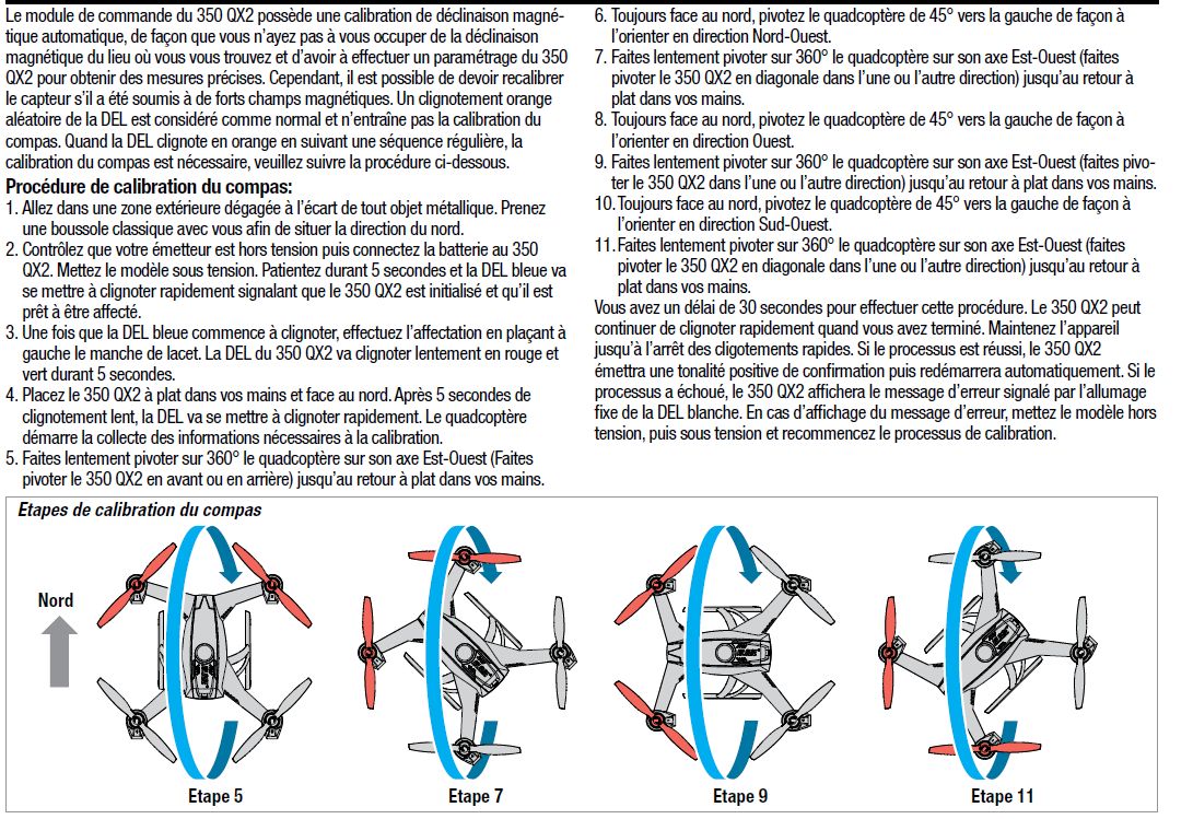

Zinox Zinox 0 Posté(e) 16 octobre 2015 Bonsoir, J'ai changer ma carte mère (qui a cramer, pourquoi je ne sais pas ???) et depuis j'ai les led vert et orange qui clignote rapidement. Il reconnait ma télécommande, mais je n'arrive pas a faire la calibration du compass. Pourquoi ??? Merci de votre aide. Partager ce message Lien à poster Partager sur d’autres sites

the guitar hero 4 733 Posté(e) 17 octobre 2015 si tu as fait la mise à jour, ce n'est plus un qx 2 mais un qx 3 procédure de calibration compas 350 qx3 Partager ce message Lien à poster Partager sur d’autres sites
Zinox Zinox 0 Posté(e) 17 octobre 2015 je vais essayer et je vous tien au courant de suite Partager ce message Lien à poster Partager sur d’autres sites
Zinox Zinox 0 Posté(e) 17 octobre 2015 Je n'arrive pas a faire la calibration, donc j'ai remis l'ancienne mise a jour. Et vous avez vous ce quadricopter ??? Partager ce message Lien à poster Partager sur d’autres sites

the guitar hero 4 733 Posté(e) 17 octobre 2015 est ce que tu arrives à entrer en procédure de calibration du compas? Partager ce message Lien à poster Partager sur d’autres sites
Zinox Zinox 0 Posté(e) 17 octobre 2015 (modifié) non je n'y arrive pas, peux tu m'aider stp ? Modifié 17 octobre 2015 par Zinox Zinox Partager ce message Lien à poster Partager sur d’autres sites
the guitar hero 4 733 Posté(e) 17 octobre 2015 Partager ce message Lien à poster Partager sur d’autres sites
Zinox Zinox 0 Posté(e) 17 octobre 2015 Merci je test ca demain Partager ce message Lien à poster Partager sur d’autres sites
Zinox Zinox 0 Posté(e) 19 octobre 2015 J'ai enfin réussi a faire la calibration du compas. Par contre au démarrage le drone trouve bien le GPS et touts le reste... mais après ça il clignote encore bleu et orange jusqu'à l'affectation avec la télécommande puis elle redevient bleue fixe. Savez-vous pourquoi ??? Partager ce message Lien à poster Partager sur d’autres sites
