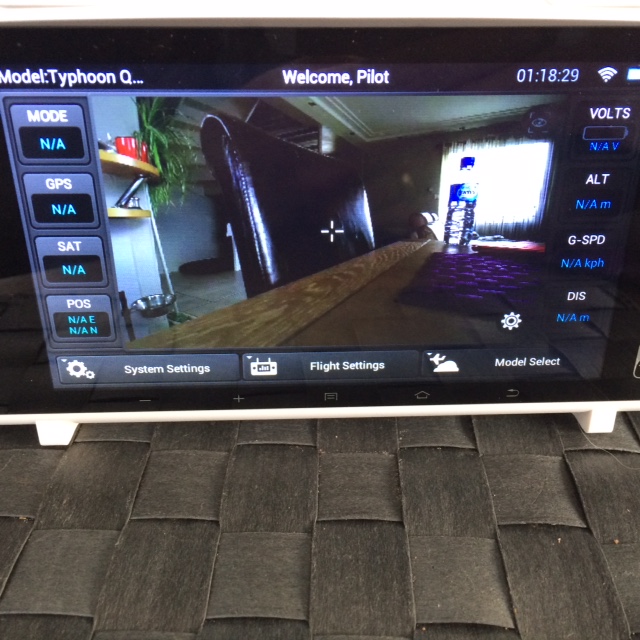

Cet après midi j'ai effectué la mise à jour de mon Q500 avec la version V1.07 sans aucun souci.

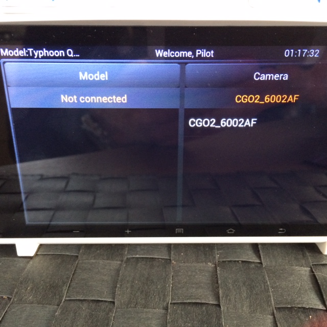

Par contre après j'ai effectué la mise à jour sur ma ST10+ et depuis plus de communication entre celle-ci et le Q500 voir photos ci-dessous.
Quelqu'un aurait une idée ?

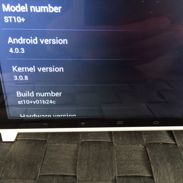

une question : il me semble que la mise à jour ne concernait que les Q500 et non les ST10 ? ou est ce que j'aurais loupé cette MaJ?
Si c'est le cas tu as mis quelle version sur ta ST10+ ?

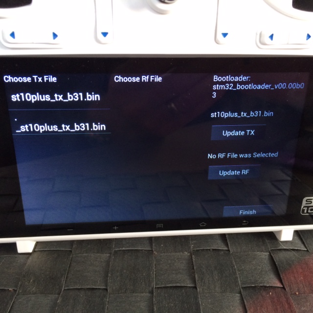

Pour la ST10+ le fichier ST10+v01b24c tu aurai éventuellement la version précédente encore sur ton ordi ?
Moi j'utilise cette page pour les mise à jour.
http://www.yuneec.com/support/ et celui ci pour la procédure:
Ensuite je choisi le modèle et en avant.
Pour les anciens firmware, non désolé, mais je pense que tu devrais les trouver sur le net.
Je me souviens que quand j'avais effectué la mise à jour de la ST10 en juillet dernier, la première fois cela n'a pas fonctionné. J'ai du la refaire une seconde fois pour qu'elle prenne en compte le fichier.

As-tu essayé la manœuvre d’appairage décrite ici ? :  http://www.faq-drone.com/topic/1990-comment-appairer-le-q500-typhoon/
Moi, je n'ai pas dû le faire, mais ?
Merci à vous tous,
Jean-Philippe merci pour ton lien, en plus comme une terrine que je suis, je l'avais fait en juillet cette manipulation et je l'avais complètement oublié.
