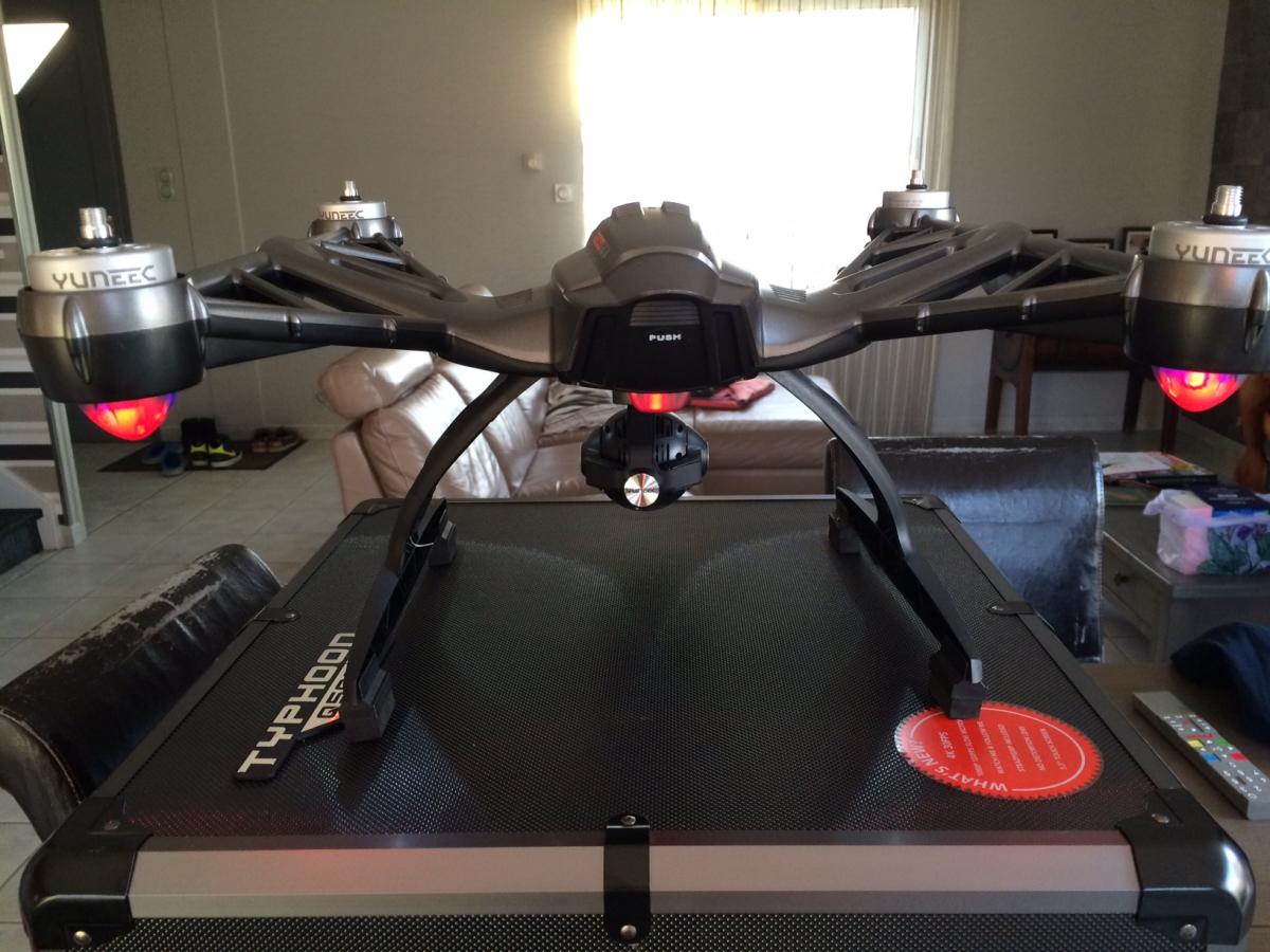

JMB35 43 Posté(e) 8 novembre 2015 Bonsoir à tous, Décidément je les collectionnes, maintenant mon 4k ne veux plus s'initialiser à la mise en route pas les petits sons habituels, et les led restent en rouge fixe (n'existe pas dans le manuel). J'ai essayé de brancher la machine à l'ordinateur et toujours pareil. Des idées ?? Merci Jean Michel Partager ce message Lien à poster Partager sur d’autres sites

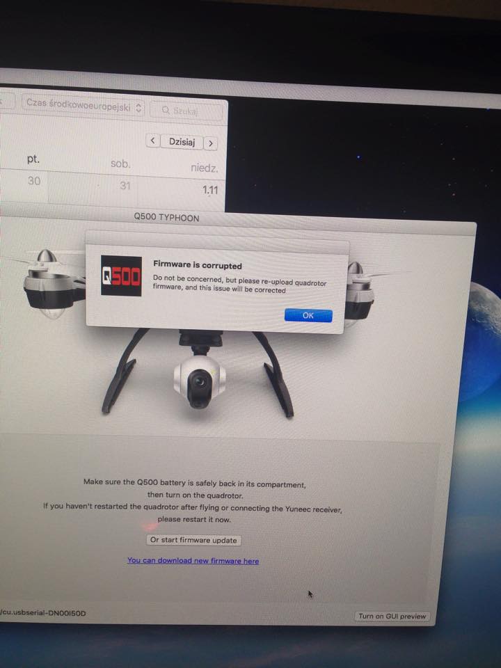

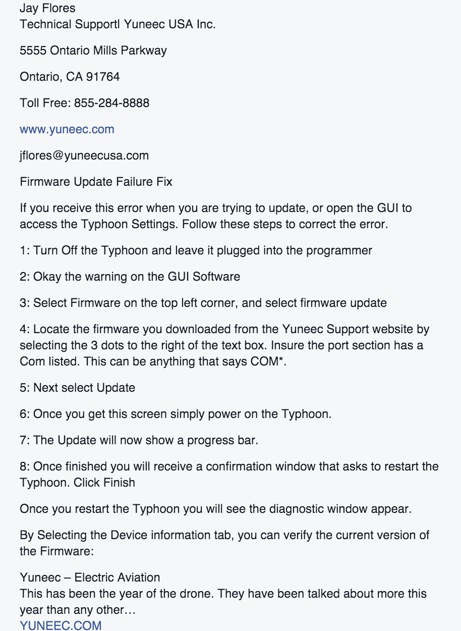

JMB35 43 Posté(e) 9 novembre 2015 Bonsoir à tous, J'ai enfin trouvé la solution sur une page Facebook avec les explications d'une personne de chez Yuneec, je vous met en copie les différentes capture d'écran que j'ai effectué au cas ou une autre personne soit concerné prochainement. Partager ce message Lien à poster Partager sur d’autres sites
