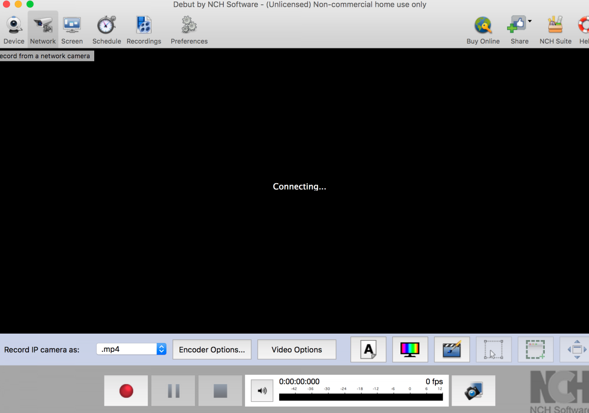

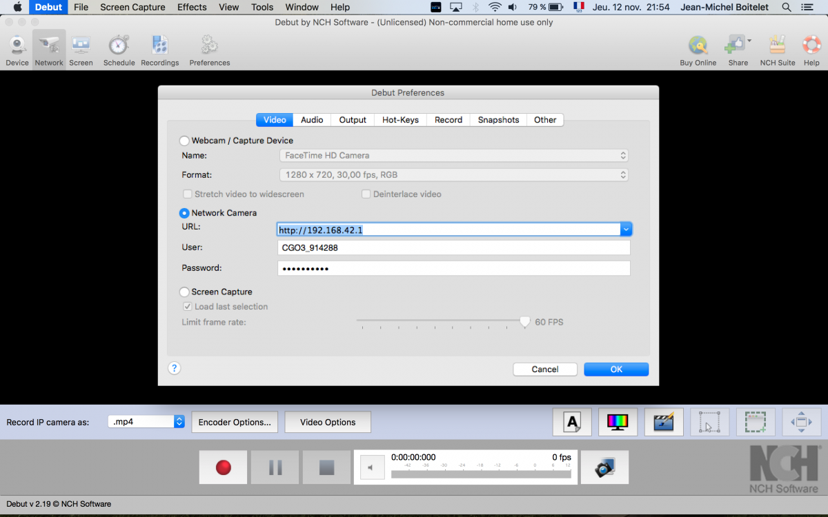

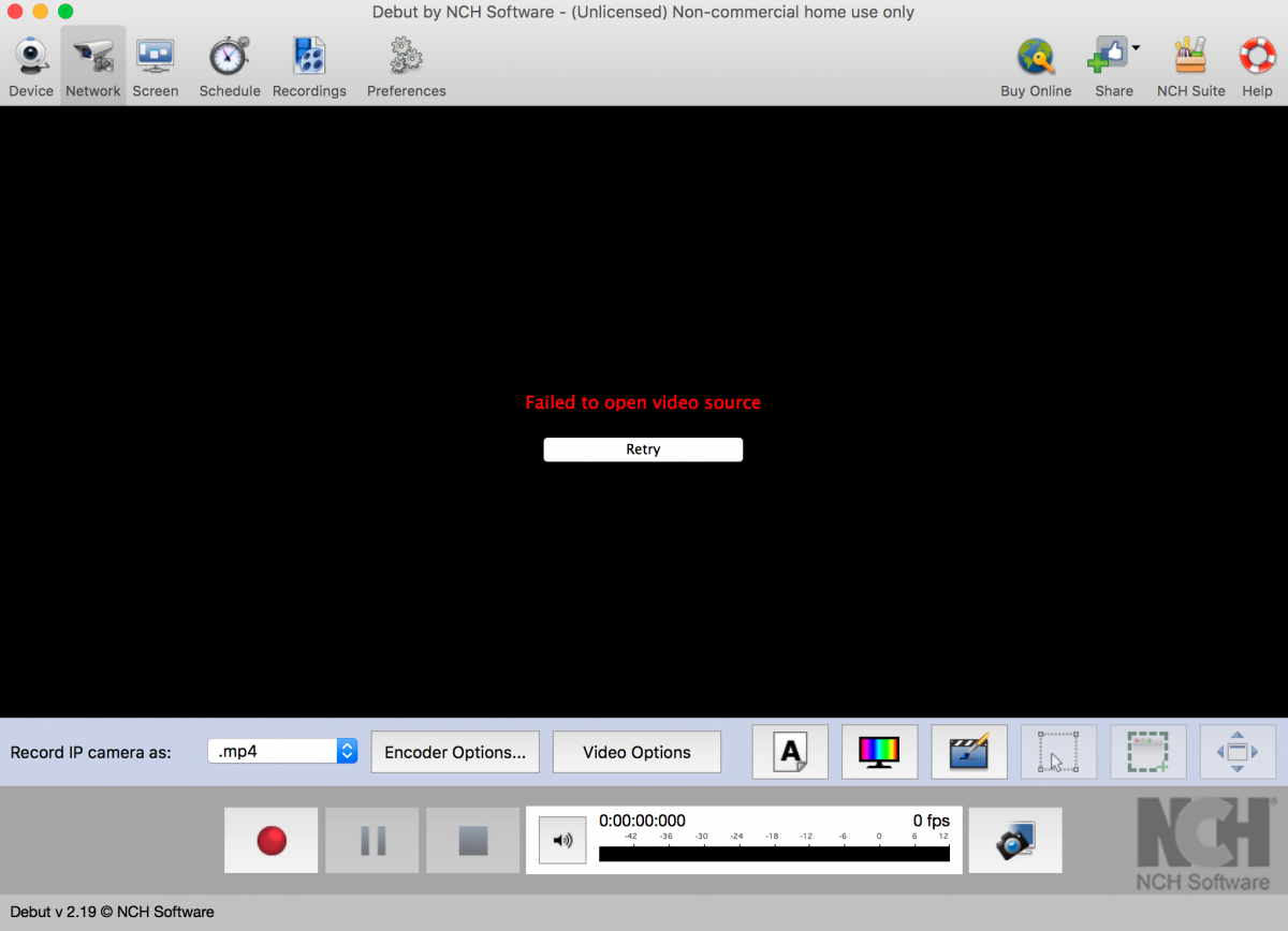

JMB35 43 Posté(e) 12 novembre 2015 alors la... as tu demandé sur d'autres sites ,? notamment us qui sont bien plus porté sur le yuneec que nous français.... Bonsoir, J'ai trouvé ça comme logiciel, NCH Debut je joint des captures d'écrans je pense ne pas en être loin... Partager ce message Lien à poster Partager sur d’autres sites
lordcigogne 38 Posté(e) 12 novembre 2015 et si tu mets juste l'IP sans les HTTP ? Partager ce message Lien à poster Partager sur d’autres sites
JMB35 43 Posté(e) 13 novembre 2015 et si tu mets juste l'IP sans les HTTP ? Pareil !! Partager ce message Lien à poster Partager sur d’autres sites

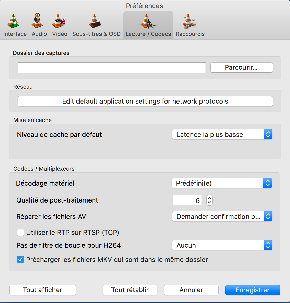

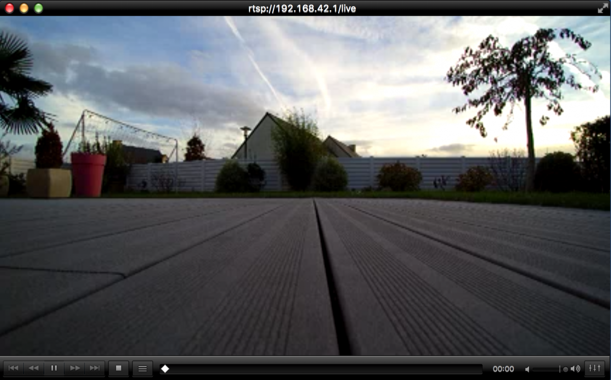

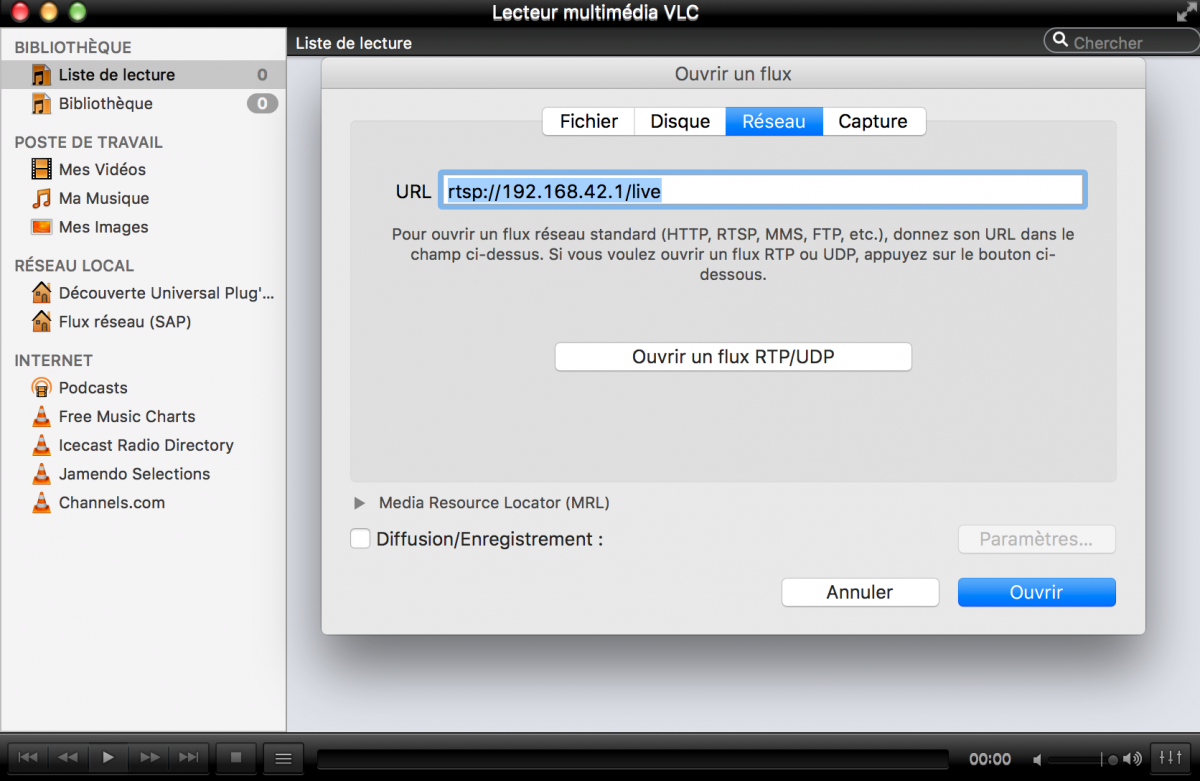

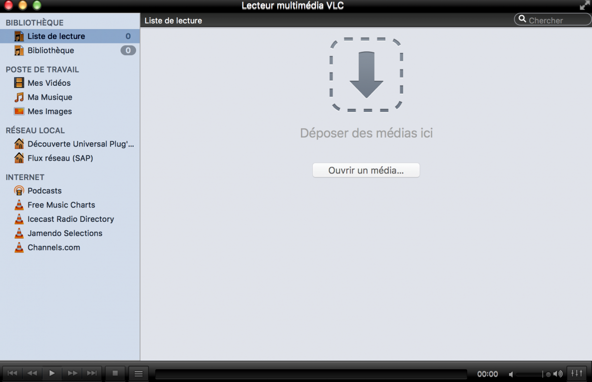

JMB35 43 Posté(e) 13 novembre 2015 Les amis j'ai trouvé, grace à un gars sympa sur une page Face... Avec VLC (mais cela doit fonctionner avec d'autres): Se connecter en Wifi sur votre CGO Ouvrir le programme et cliquez sur "Ouvrir un média" Dans l'onglet réseau renseigner l'adresse suivante " rtsp://192.168.42.1/live " Aller dans " Préférences " et réduire le niveau de lantence au plus bas, je pense que l'on peut affiner par la suite. Et voilà le travail !!! Après j'ajoute (si j'y arrive) une vidéo d'un Ricain qui montre un retour de sa tablette sur un écran déporté. http://youtu.be/BEjrY2ghwHk Voilà, j'attend vos commentaires et vos améliorations les amis.... Jean Michel 2 lordcigogne et Drumba ont réagi à ceci Partager ce message Lien à poster Partager sur d’autres sites
booper 38 Posté(e) 13 novembre 2015 (modifié) alors dé demain je mi colle j ai un ty pc qui sert a rien ummmmm merci J.M Sur mon phonne je lavais mais trop de latence....tablette idem... Modifié 13 novembre 2015 par booper Partager ce message Lien à poster Partager sur d’autres sites
lordcigogne 38 Posté(e) 13 novembre 2015 je viens de tester Ça fonctionne très bien, c'est une super trouvaille Effectivement beaucoup de latence mais cela permettra d'avoir un écran secondaire. A voir demain en plein jour pour la qualité d'image Merci ! Partager ce message Lien à poster Partager sur d’autres sites
