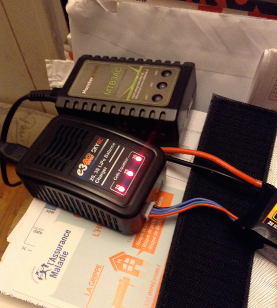

Je suis novice... j'ai acheter 3 batteries pour mon E-Turbine :  2 Beez2B 3s 1300mAH 20C et 1 Beez2B 3s 1300mAH 50C
et J'ai deux chargeurs un SkyRC e3 et un MonsterTronic MTB3AC.
-Le probléme c'est que quand j'ai voulus les recharger il y a le chargeur SkyRC qui c'est mis à clignoter = "There is a 300mv différence of voltage between battery pack"
NB: quand je la branche sur l'autre chargeur ca charge mes il a pas de fonction qui indique des erreurs.
-J'ai fait du forcing 15 min sur le chargeur Monster puis remis sur le SkyRC et plus d'indiquation d'erreurs !
Je fait peut être des mauvaises charges, quand je rentre je les recharges 30min pour pas les laisser vides et pas les stocker pleines !?
Je fait quoi ?
Merci d'avance ;)

Bonsoir
Tu peux poster une photo de ton drone+ une du chargeur avec l'accu en situation de chargement photo
qui montre bien le branchement de la LIPO sur le chargeur
