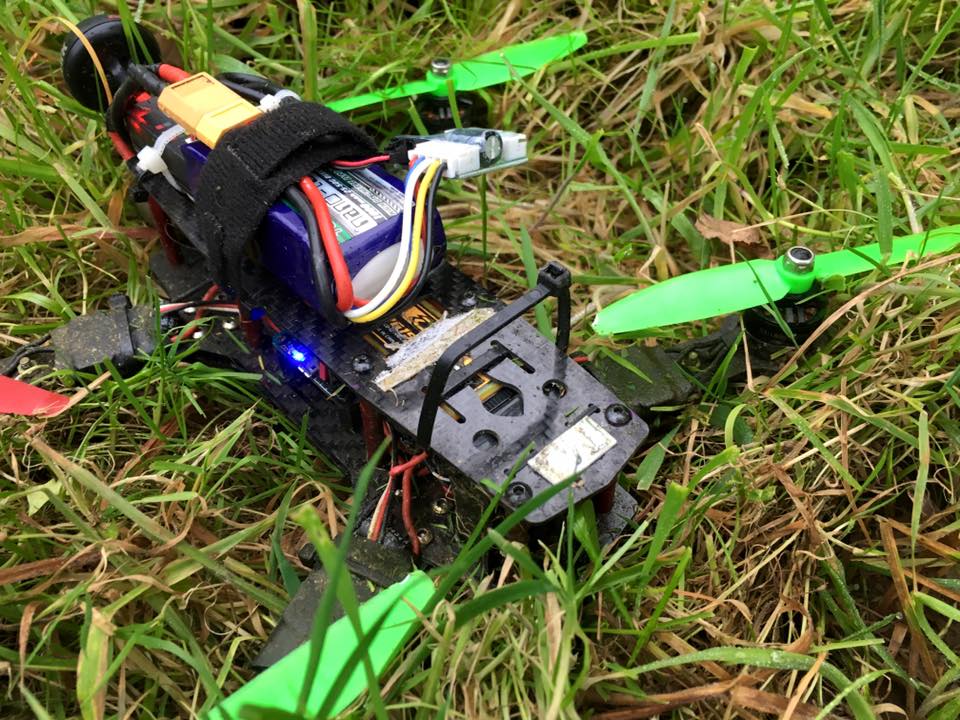

xavdrone 3 922 Posté(e) 5 décembre 2015 je disais ça pour le système afin de retrouver facilement sa caméra, pas pour fixer la Mobius sur un racer ah d'accord je comprends mieux Mon avis : les riselan, ça tient quedal, surtout sur une surface courbé de la mobius, qui avec l'inertie lors du crash, décolle proprement du châssis Les riselans sont bon à tenir des ESC à mon goût... J'aurai plutôt mis un scrath comme pour ta lipo, mais en créant un boucle de passage de sangle avec du scotch tissé sur la mobius. Ou plus simple, mettre du double face avec scratch comme je fais pour ma lipo en plus de la sangle. Comme ça, la sangle tient la "vertical" (pour les flip, roll,...) et le scratch tient pour l'horizotal (quand le racer fait un arrêt brusque à cause d'un crash). Ma lipo fait 150g, et je ne l'ai jamais perdu, et pourtant j'en ai fait des crash violents Tu fais des crash dans l'herbe, tu tapes pas dans un tronc d'arbre ou le poteau en béton d'un parking par exemple sinon les Lipo aussi peuvent dégager (et pas que les miennes, j'ai vu celles de mecs qui sont sur des podiums lors de courses FPV Racing à qui ça arrive aussi) J'ai le velcro (pour info il y a 2 gammes de velcro je prends le model "ultra résistant") + 2 Riselan et ça dégage pas à tout les crash mais ça peut arriver (et ça arrive) Bonsoir Je ne voudrais pas être pessimiste mais encore faut il que la caméra soit dans une zone accessible. Pierre tiens tu as viré les cônes ? je croyais que ça tenait bien ça tiens bien mais j'en ais perdu un en vol parce que je l'avais serré comme un naze du coup j'ai acheté des écrous. Par contre sur ma Zigogne j'ai des cones (pas trouvé ni cherché des écrous vu qu'il y a un pas de vis dans un sens et un autre dans l'autre) Et ça tiens même lors de crash violent (2 hélices HS + TX FPV) Partager ce message Lien à poster Partager sur d’autres sites

Laurent Porterie 108 Posté(e) 6 décembre 2015 (modifié) pour fixer la mobius : j'ai fait deux trous en dessous dans la coque et je fais passer un fil : (couper dans la bobine livrée avec le phantom v1 pour passer dans les protections d'hélices) L'avantage de ce fil c'est qu'il est hyper solide et on peut défaire le noeud sans trop galérer. Je fais un noeud après avoir passer un bout dans les deux trous et j'attache l'autre bout sur une entretoise du racer. J'ai crashé de nombreuses fois et la mobius s'est éjectée pas mal de fois mais parfaitement retenue par ce fil d'ariane ! Je ne l'ai jamais perdue. Modifié 6 décembre 2015 par lolo lerigolo 1 moloko a réagi à ceci Partager ce message Lien à poster Partager sur d’autres sites
