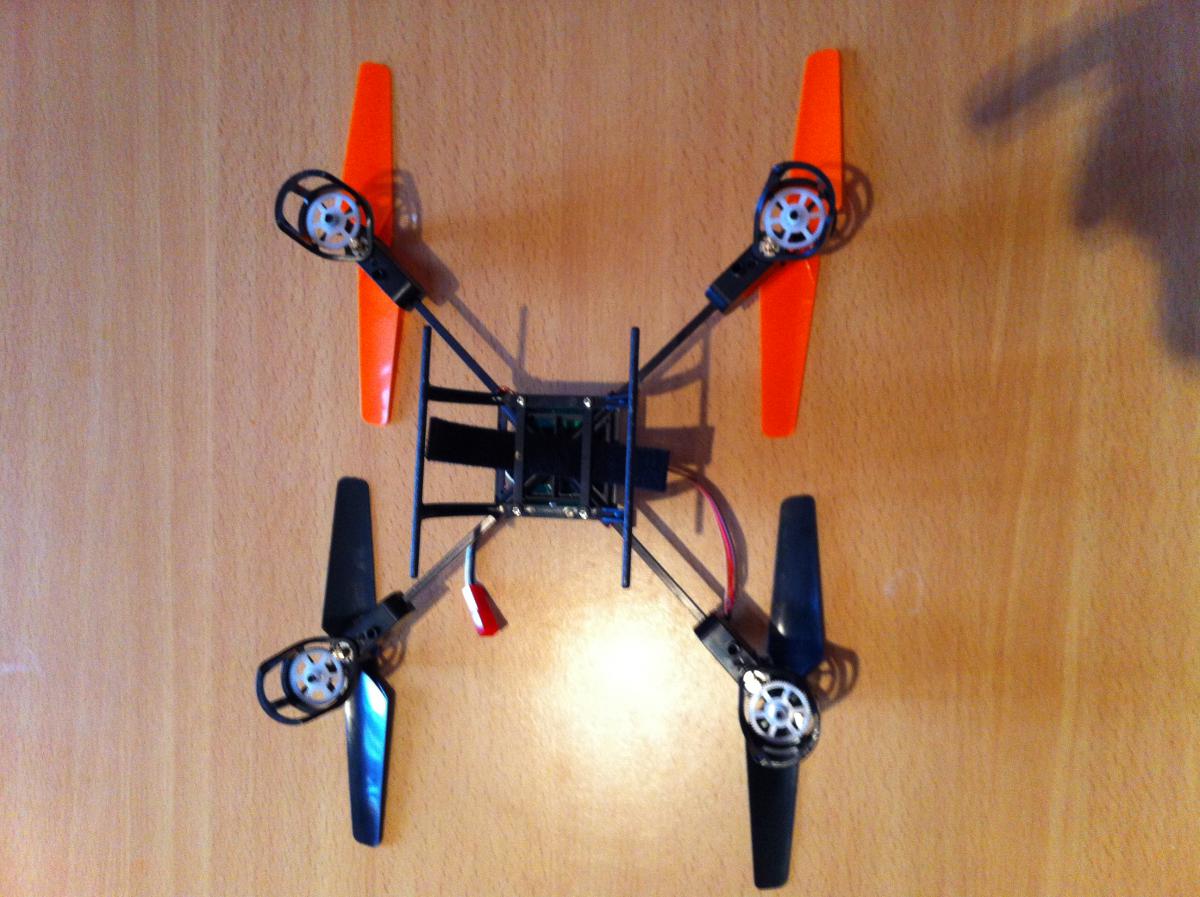

xavdrone 3 919 Posté(e) 25 janvier 2014 Hello Vous avez un problème pour faire décoller votre Drone ? Un des symptômes : il se cabre en arrière il se cabre en avant il se penche sur le côté Regardez bien, il y a de fortes "chances" pour que vous ayez inversé les hélices ! Et oui il y a une hélice pour le côté droit et une pour le côté gauche. Regardez bien la photo et comme ça si ça vous arrive vous n'aurez pas besoin de chercher partout le problème... Partager ce message Lien à poster Partager sur d’autres sites

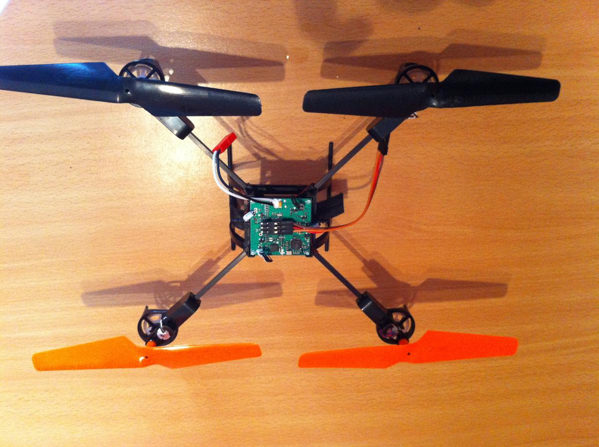

vince544 8 Posté(e) 13 août 2014 (modifié) Hello, Hier mon blade 180 a fait un survol chez le voisin et depuis il décolle plus, comme sur ta video il se penche sur le coté comme j'ai vu qu'1 hélice avait morflée (une sorte de tache blanche) alors je l'ai remplacé en respectant le code d couleurs orange pour orange.. après j'ai vu avec mes yeux bionic qu'il y a la lettre A et B inscrit derrière les hélices c koi au fait la signification ? et là je viens de constater qu'en mettant les gaz progressivement 2 hélices tournent à fond puis la 3 ème et pas la 4 ème c quoi le problème ? La video sera plus parlante, enfin j'espère ... ps : dommage qu'il n'y ai pas un sujet guides des problèmes et résolution par appareil Modifié 13 août 2014 par vince544 Partager ce message Lien à poster Partager sur d’autres sites

blitz 2 247 Posté(e) 13 août 2014 Avec la vidéo on dirai bien que les 2 hélice avant sont les même , donc c pas bon regarde a l'arrière se ne son pas les même (le pas est inverser entre les 2 vu que les moteur ne tourne pas dans le même sance). Partager ce message Lien à poster Partager sur d’autres sites

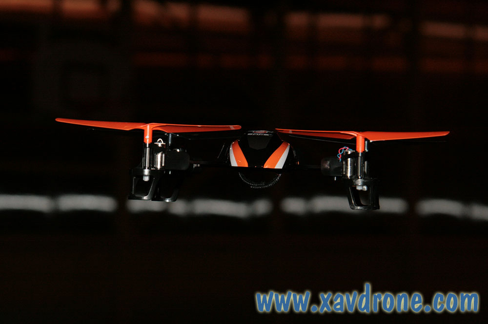

xavdrone 3 919 Posté(e) 13 août 2014 alors en fait la photo 2 (avec les hélices qui font des lignes de la même couleur) c'est ça dont j'avais besoin, sauf que l'angle n'est pas top pour bien voir. Attends ce soir que je rentre du boulot et je te ferais une photo pour te montrer comment reconnaître le sens des hélices (je vais même faire un article tellement que l'astuce est top mais compliqué à expliquer sans photo) Et y a autre chose qui me parait bizarre sur ton 180 QX (ou alors c'est parce que j'ai un coup de fatigue) => tu aurais pas retiré les 4 hélices ? Partager ce message Lien à poster Partager sur d’autres sites

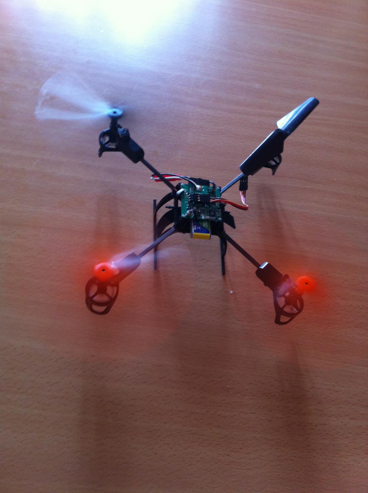

vince544 8 Posté(e) 13 août 2014 (modifié) yes mais j'ai retiré que 2 hélices une avant et une arrière, je les ai mis comme sur ta photo à l'avant et oui il vire encore juste en mettant les gaz mais il décolle vu le temps de m... j'ai fais un test au garage mais ya touj une hélice qui tourne pas sauf si je met la gomme ? vue de face y a un decalage quand j'allume c à dire que d'abord l'hélice av gauche tourne puis l arr gauche et après l'av droit et l'arr gauche en plus le train d'aterrisage gauche bascule vers la droite touj vue de face faut bien enfoncer les hélices ou laisser un peu de jeu ? tu penses ke c'est juste dû aux hélices ? Modifié 13 août 2014 par vince544 Partager ce message Lien à poster Partager sur d’autres sites
blitz 2 247 Posté(e) 13 août 2014 (modifié) Je sai pas pour le 180 mais les hélices avant droit et arrière gauche devrai être dans le même sence non ? car la se n est pas le cas avant droit pareils que arrière droit et vu que sa fonctionne en croie sa peut pas décollé Ou alors sai mes yeux ou une particularité du 180............................. Modifié 13 août 2014 par blitz Partager ce message Lien à poster Partager sur d’autres sites
xavdrone 3 919 Posté(e) 13 août 2014 c'est pas simple à voir sur ta photo, j'ai quand même un doute que ça soit mal mis, tu verras ce soir quand je serais de retour chez moi (pour l'instant je suis au boulot) Partager ce message Lien à poster Partager sur d’autres sites
vince544 8 Posté(e) 13 août 2014 euh je c pas c tes yeux j pense car l av droit n'est pas pareil que l'arr droit ou alors je dois predre rv avec l'ophtalmo Partager ce message Lien à poster Partager sur d’autres sites

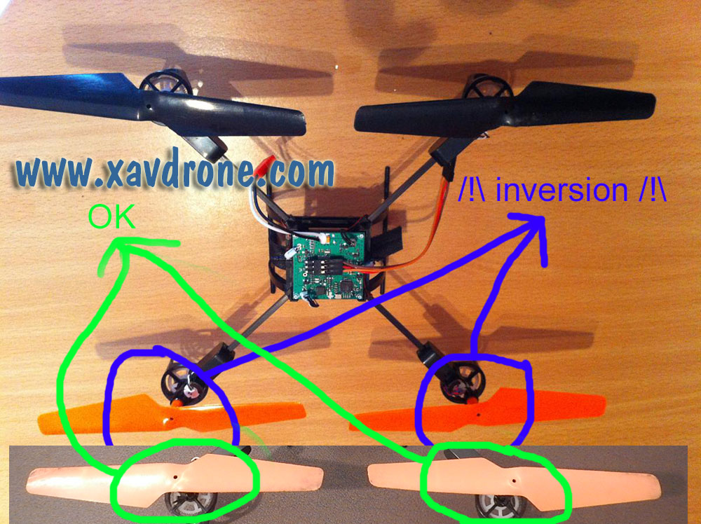

xavdrone 3 919 Posté(e) 13 août 2014 bon alors sous les hélices il y a soit un A soit un B pour pas se tromper de sens... Regarde les pièces jointes j'ai pris une photo du mien pour te montrer et j'ai modifié ta photo pour que tu puisses comprendre. ps : j'ai fait pleins de photos pour faire un article qui permet de comprendre comment mettre les hélices, ça sera en ligne avant la fin de la semaine (pas sure pour ce soir, faut que je tri) Partager ce message Lien à poster Partager sur d’autres sites
vince544 8 Posté(e) 13 août 2014 merci pour les photos mes hélices sont dans le bon sens maintenant mais l'arr droit ne tourne pas de suite dès que je met les gaz pourquoi ? Partager ce message Lien à poster Partager sur d’autres sites

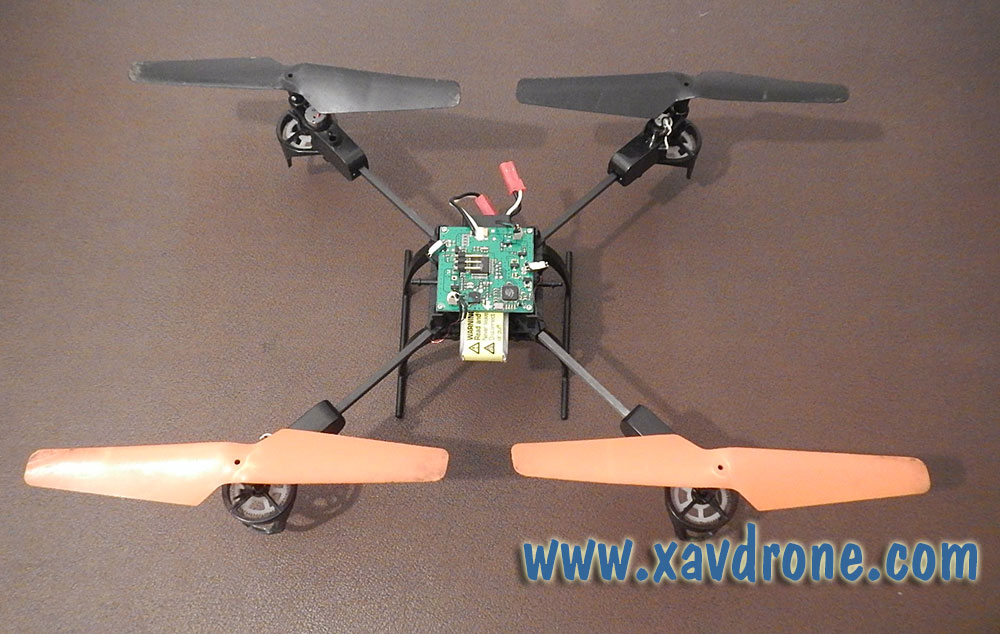

xavdrone 3 919 Posté(e) 15 août 2014 Tu as essayé de décoller ou pas ? Tu as fait le réglage des trims ? tu peux poster une photo pour montrer les 4 hélices (en alignant les couleurs) Partager ce message Lien à poster Partager sur d’autres sites
vince544 8 Posté(e) 15 août 2014 Tu as essayé de décoller ou pas ? Tu as fait le réglage des trims ? tu peux poster une photo pour montrer les 4 hélices (en alignant les couleurs) Oui j'ai pu décoller et le réglage des trims est fait je te poste la photo tu as pu voir la video ? Partager ce message Lien à poster Partager sur d’autres sites
