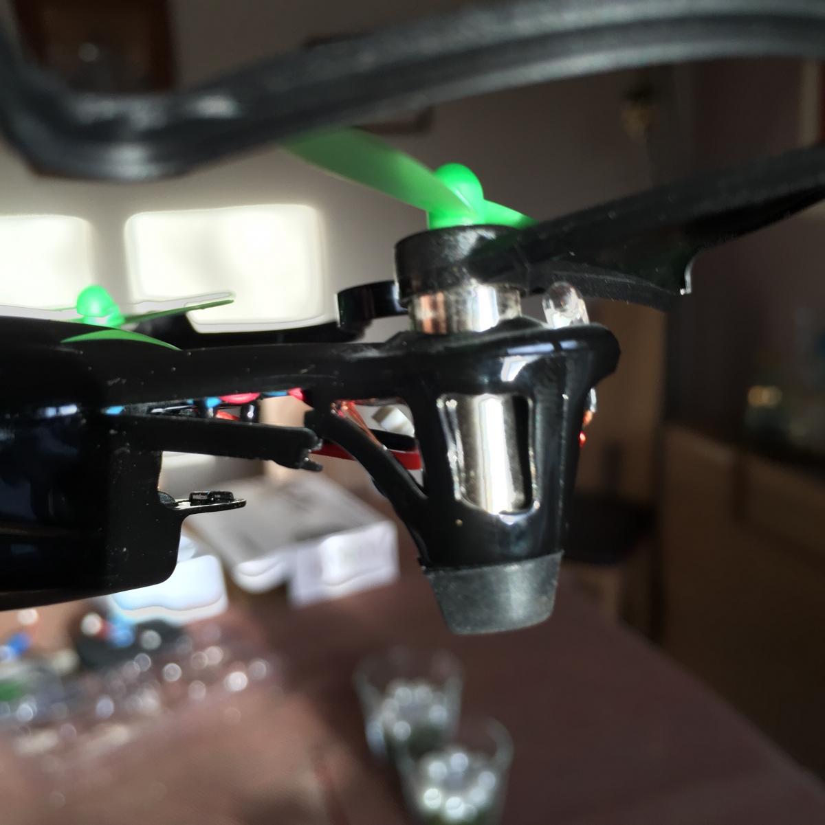

Je trouvais que mon X4 dérivait et avait besoin d'une forte correction au trim. Puis je me suis aperçu qu'un arceau était "déclipsé" au niveau de 2 moteurs, probablement à la suite des nombreux boums que je fais lors d'atterrissages involontaires, - c'est joueur et farceur le X4 -, provoquant ainsi un décalage des hélices. J'ai "reclipsé" les pièces fautives (voir photos) et zut, ça marche pas.
En fait si, mais il faut remettre le trim à une valeur normale  :ssv:

Normalement, comme indiqué sur la notice, lorsque c'est le bras qui est déclipsé, il suffit de le reclipser en appuyant dessus (en forcant légèrement)
