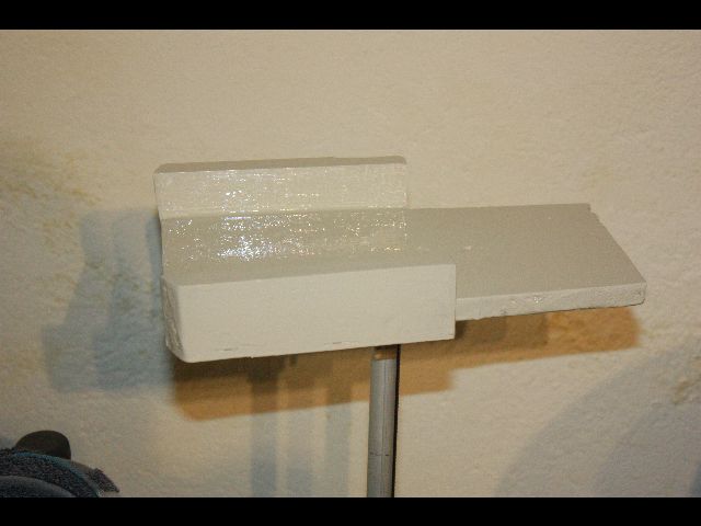

et  voilà mon support de  voiture réglable monté sur  1 trépied  d'appareil  photo

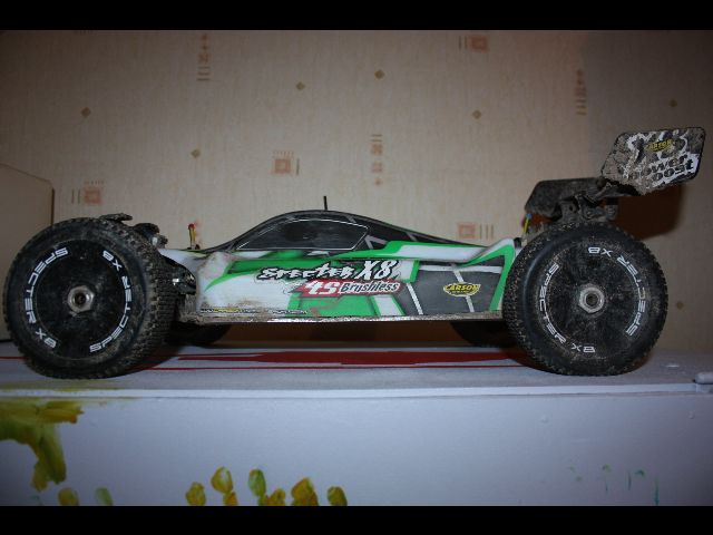

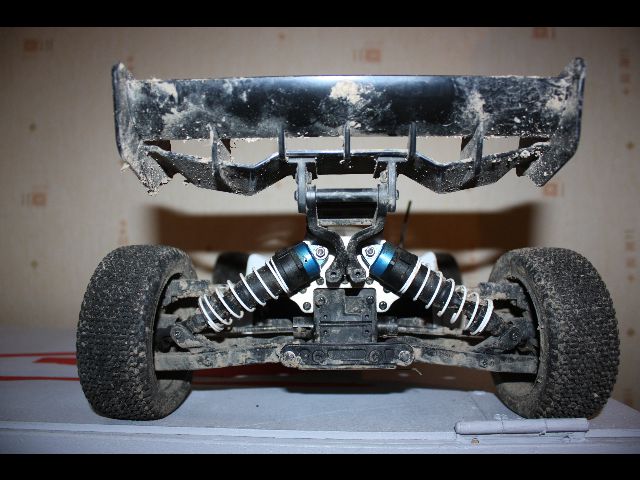

salut
 j'ai  pris  le temps de faire  les tofs que tu m'avais  demandées  !! ton verdict ? la  hauteur  me  parrait  correcte !
et  les suspensions  ben , il  n'y a que quelques réglages aux  niveaux des ancrages sur  le  chassis !! :(
j'ai des bagues en  plus que  l'on  peu rajouter dessus  les amortos  ! :)
il  manque  une  barre stabilisatrice  dommage !
Modifié par yadraq01
Désolé pour le lien vers la boutique, mais ils ne vendent pas drone ou autre.
Pour ce qui est de 6mik, c'est une marque, pas une boutique. C'est comme si on interdisait de citer blade ou latrax.
Ceci étant dit, la hauteur est correcte à priori, après ça dépends de la surface. La plongée a l'air neutre, donc ok. Pour le réglages des amortisseurs en effet ça a l'air d'être le néant.
Tu peux essayer de durcir l'arrière pour avoir plus de grip.
Mais perso, je commencerais pas les pneus. C'est plus de 50% du comportement de la voiture ;)
Je suis tombé sur quelques posts parlant de ta voiture, ils ont tous changé les pneus.
Je suis de la Rochelle, si tu es dans le coin je peux t'en prêter pour tester.

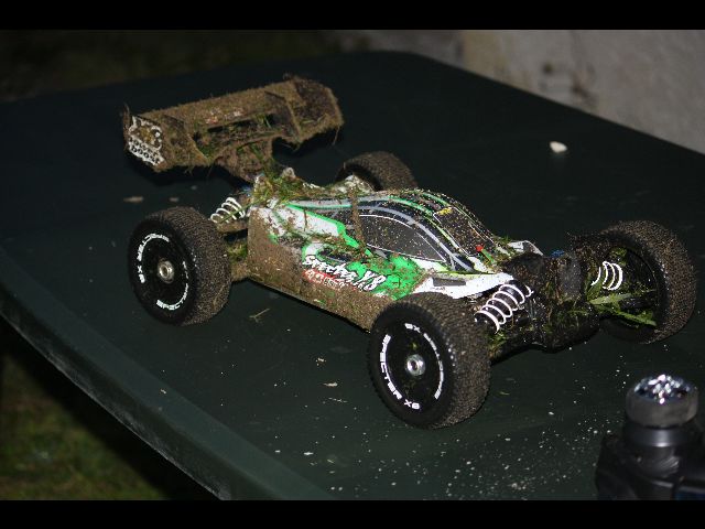

salut
et  merci pour  les  infos  ,  je vais rajouter des  bagues  à  l'aarière dans   1 er temps et  voir  si  les réactions  changent  ou  le  comportement du  buggy !!
ta  proposition est sympa ,mais  il  ne faut  pas  abuser  non  plus  !! non  je suis sur  LYON  et  mon shop doit recevoir de  bonnes affaires  la semaine  prochaine , roues  complètes  avec  jantes  pleines  ? s'est  mieux et  moins salissant et  plus solides !!!j'ai ai eu  l'expérience  la semaine dernière sur  le   buggy Hobbytech   :crash: et  la  miènne ,qui n'a rien eu ! !!!
mais ,s'est  la  poisse  à nettoyer, il  y avait  même  1 ptit caillou coincé entre  le  bras arrière et  le cardan , ça frottait sur  la transmission , mais  je  viens de  pulvériser du Wd  40 sur toutes  les rotules et axes , j'ai  bon ?  :rolleyes:
la  marque  des  pneus  je  ne sais  pas encore ,je dois  le rappeler la semaine  prochaine pour  les  infos  !
et  oui ,  j'ai vraiment  honte de son état   :blush: ,mais  le  W end dernier  juste pris  la  flotte quand  je roulais et  juste  eu  le temps de dégrossir au compresseur  avant de rentrer sur  LYON !!! :oops:
Oui surtout prends jantes pleines. C'est important de prendre une marque connue et reconnue, car tu auras une jante de qualité, une gomme étudiée, et aussi un insert, très important en brushless. Grâce à celui ci, s'il est de bonne qualité, ton pneu va moins centrifuger à l'accélération (surtout à lavant), donc il s'abîme moins. C'est un des rôles de l'insert.
Pour le nettoyage je ne prends plus de wd40, mais ça marche très bien ! Seul hic, ça laisse une pellicule grasse qui accroche la poussière.
