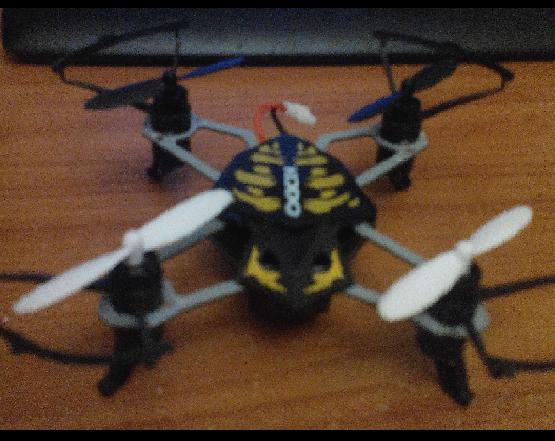

the guitar hero 4 733 Posté(e) 17 janvier 2016 peux tu mettre une petite photo où on voit bien le sens des hélices. Partager ce message Lien à poster Partager sur d’autres sites
HELWOOD 1 Posté(e) 17 janvier 2016 Je vais essayer de faire une photo ou deux. Je te les envois dans quelques minutes. Merci à toi. Partager ce message Lien à poster Partager sur d’autres sites
HELWOOD 1 Posté(e) 17 janvier 2016 Impossible de charger la photo sur le site elle est trop grosse en volume ! Je t'envoie par mail les deux photos. Partager ce message Lien à poster Partager sur d’autres sites
HELWOOD 1 Posté(e) 17 janvier 2016 J'ai modifié le format de l'image. Le voici ! Partager ce message Lien à poster Partager sur d’autres sites
the guitar hero 4 733 Posté(e) 18 janvier 2016 du peu que j'ai réussi à voir , les hélices ont l'air d’être dans le bon sens . Je reste sur ma première impression : manque de jus donc soucis avec la batterie. il te faudrait une autre batterie pour essayer 1 HELWOOD a réagi à ceci Partager ce message Lien à poster Partager sur d’autres sites
