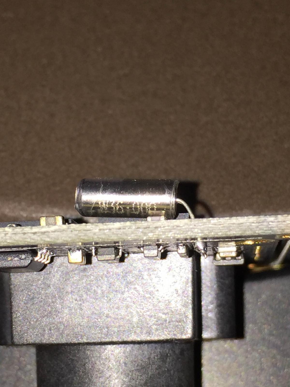

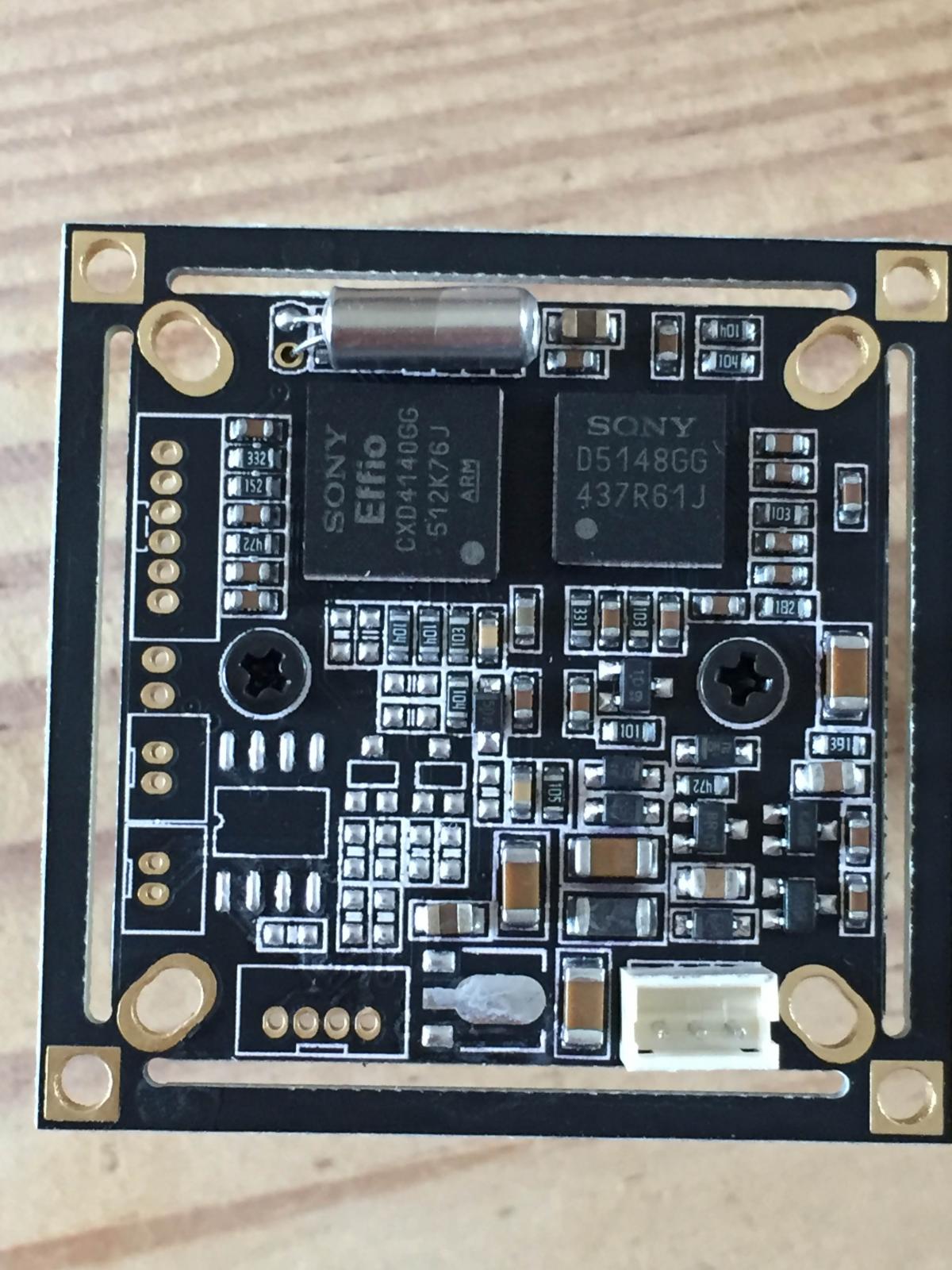

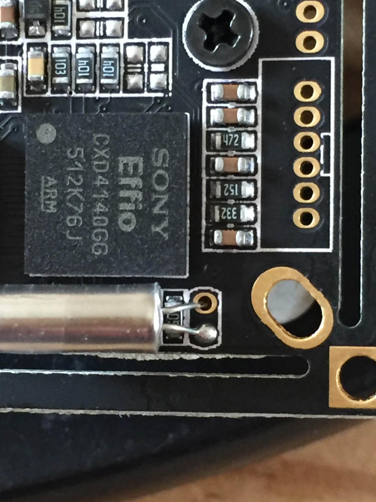

djcaribou 43 Posté(e) 24 mars 2016 J'ai reçu mon effio 700 TVL ce matin. Je pense comprendre pourquoi le condensateur se fait rapidement la malle. Vous pourrez le constatez facilement sur les photos : Comme on peut le voir, la soudure est bien prise à l'avant, mais une des deux pates n'a pas d'étain sur l'arrière, donc le condo n'est pas solidement fixé. Je vais remédier au problème en refaisant bien la soudure arrière (j'espère ne pas trembler, car c'est vraiment petit...) Je vais également faire un retour à ancien partenaire pour lui signaler le problème. @ Tite : voici une photo du condo, je n'ai pas pu faire mieux J'essaierai de faire un sujet une fois que je l'aurai montée. Partager ce message Lien à poster Partager sur d’autres sites
Tite 65 Posté(e) 24 mars 2016 Super merci. Je pense que c'est une des raisons qui a fait que j'ai perdu le condo... Merci pour la photo. Arriverais tu as bien lire et me retranscrire ce qui est gravé dessus? Partager ce message Lien à poster Partager sur d’autres sites
xavdrone 3 934 Posté(e) 24 mars 2016 mieux vaut remettre un coup de soudure car c'est pas top Partager ce message Lien à poster Partager sur d’autres sites
djcaribou 43 Posté(e) 24 mars 2016 Super merci. Je pense que c'est une des raisons qui a fait que j'ai perdu le condo... Merci pour la photo. Arriverais tu as bien lire et me retranscrire ce qui est gravé dessus? j'arrive à lire W 36.OOO j'ai regardé brièvement sur le web, mais je n'ai rien trouvé. Il faut dire que je ne suis pas très calé dans ce domaine mieux vaut remettre un coup de soudure car c'est pas top En effet, c'est mal soudé. Petit défaut de fabrication. Je vais faire chauffer le poste à souder Partager ce message Lien à poster Partager sur d’autres sites
