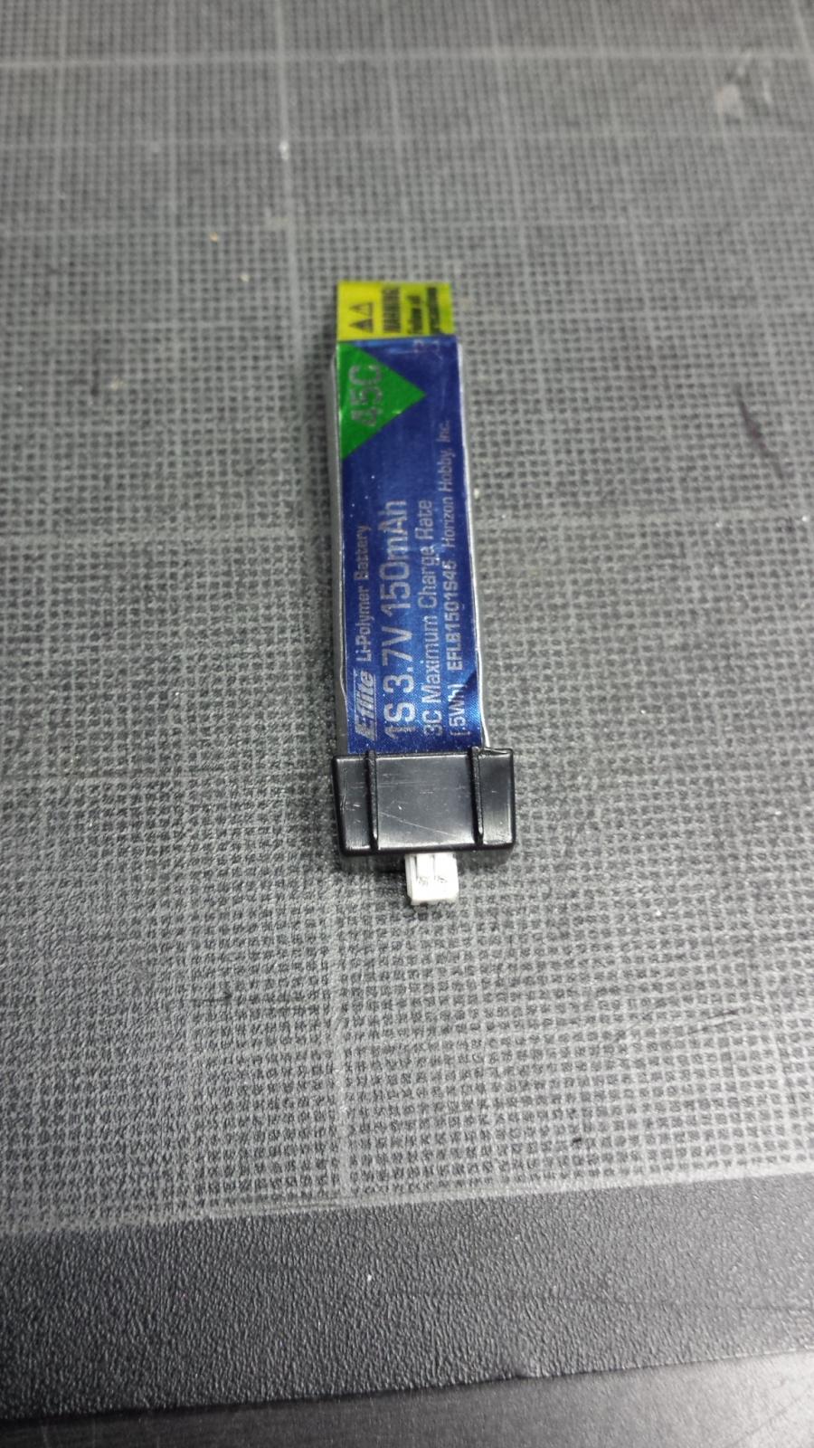

 le chargeur usb de mon nano qx vient de rendre l'âme
en attendant de trouver un autre chargeur(chic et pas cher), j'aimerais charger mes lipos
n'ayant pas de connectique, je dois y aller en insérant une tigette dans chaque polarité.
mais, sur les lipos Eflite, de quel côté sont le + et le -?

j'ai eu une prise chez mon revendeur du coin
issu d'une carte grillée
petite soudure et hop ça charge sur mon imax
