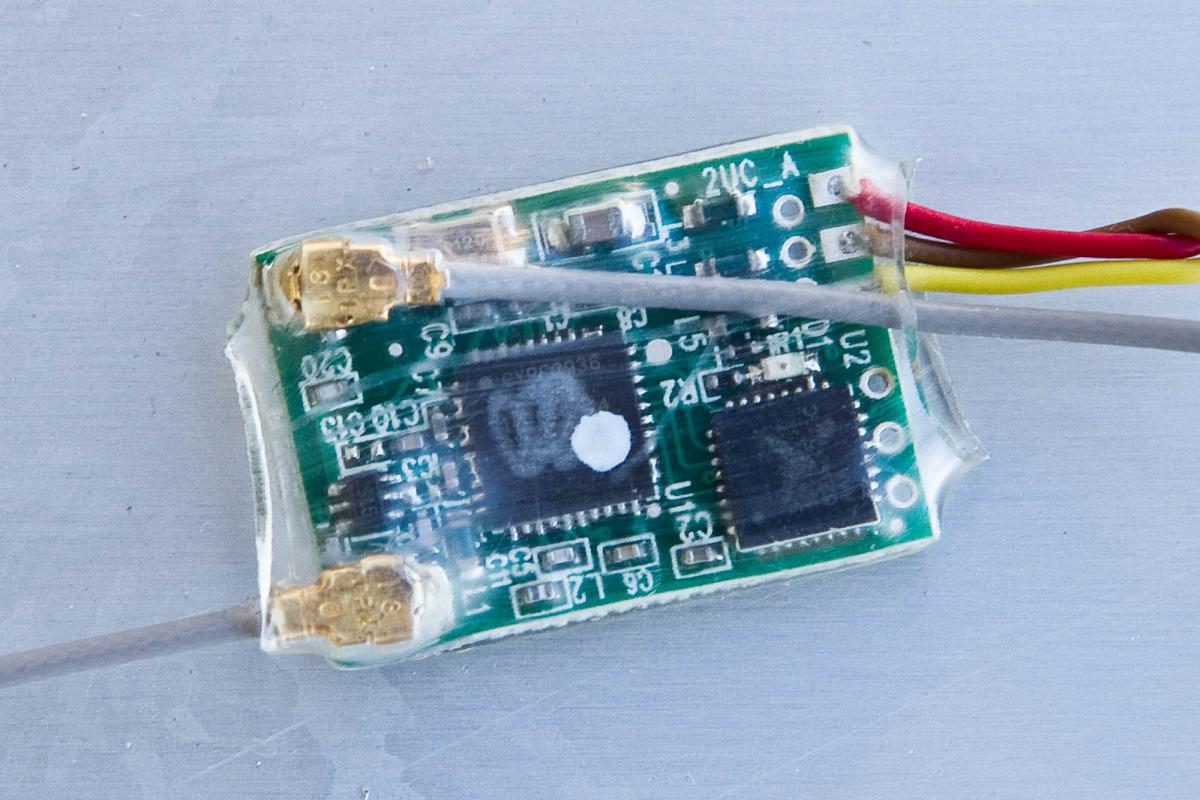

Une première question me vient à l'esprit. La première photo représente bien un récepteur radio ? Et si oui est il alimenter électriquement ?
Il semblerait que sur mon drone, le GPS soit hs (le logiciel me met une erreur sur le gps), donc je vais en acquérir un bientôt. Comment peut ton savoir si la télécommande communique bien avec le récepteur lorsque le drone est en mode erreur suite à un pb gps ?

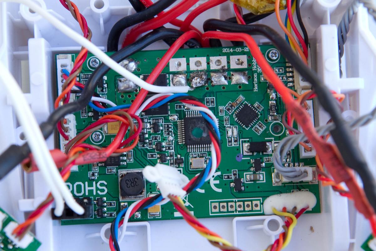

Et dernière question de newbie, j'ai acquis un drone apparemment en bordel (manquait des vis, des connectiques mal foutues...), est ce que la photo de la carte mère correspond bien à celle du QX3 car sur le web j'arrive pas à mettre la main sur des cartes mère identiques.

Pour ton récepteur oui il est alimenté par 2 des fils (rouge, marron, jaune) et si je ne me trompe pas,le 3eme est utilisé pour du multiplexe ( 1 des 3 fils sert de transfert de donné). sur la photo de la carte on voie une soudure pas trop jolie derrière les fils (bleu, noir, rouge, blanc).
Pour ma petite expérience oui ce drone à subit des modifications, les quelles je ne sais pas.
Regarde ce sujet et compare les photos.
http://www.faq-drone.com/topic/4400-carte-m%C3%A8re-blade-qx-350-hs/
Modifié par jejehtc
Avec un satellite de réception, la 1er photo, c'est un QX2 au minimum, la carte du QX3 est la même, par contre le fil blanc souder a l'arrache, il sert a l'alimentation de la nacelle CG03,
je ne pense pas que se soit une soudure d'origine, enfin tout du moins je l'espère... :o
