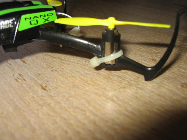

Flying girafe 9 Posté(e) 28 janvier 2016 Bonjour J'ai monter mon deuxième châssis il y a quelque jours, et déjà une fissure au niveau d'un moteur. J'ai essayer la colle à maquette, cela ne colle pas, la cyanolite (super Glue) ca semble coller mais au moindre choc cela lache. Si certain d'entre vous avez déjà essayer de réparer le châssis, merci de me donner votre " truc", l' idéal serait quelque chose qui ferai un peu fondre le plastique? Le but étant de faire durer un peu plus longtemps le châssis, tant que ça vole, je vole... Partager ce message Lien à poster Partager sur d’autres sites
jpch84 11 Posté(e) 28 janvier 2016 l'Inductrix je le répare au pistolet à colle chaude spéciale cables pvc, après avoir gratter/poncer un peu la surface. l'avantage c'est que c'est souple donc encaisse les chocs. Partager ce message Lien à poster Partager sur d’autres sites

Flying girafe 9 Posté(e) 4 février 2016 (modifié) En attendant de tester la colle au pistolet, et le "ni clou, ni vis", j'ai réparer une casse sous un moteur avec un collier plastique, ca fonctionne, aprés réparation le nano vole droit, pas besoin de régler les trim. Cela fait 5 jours que je tourne comme ca, donc j'acheve ce chassis avant de monter le nouveau Les photos, si ca peut servir a quelqu'un Modifié 4 février 2016 par Flying girafe Partager ce message Lien à poster Partager sur d’autres sites
xavdrone 3 934 Posté(e) 4 février 2016 Y a un collier de chaque côté ??? (bras de gauche et de droite) Partager ce message Lien à poster Partager sur d’autres sites
Flying girafe 9 Posté(e) 4 février 2016 Non ! pas encore ... c'est le même bras vu des 2 cotés Partager ce message Lien à poster Partager sur d’autres sites
