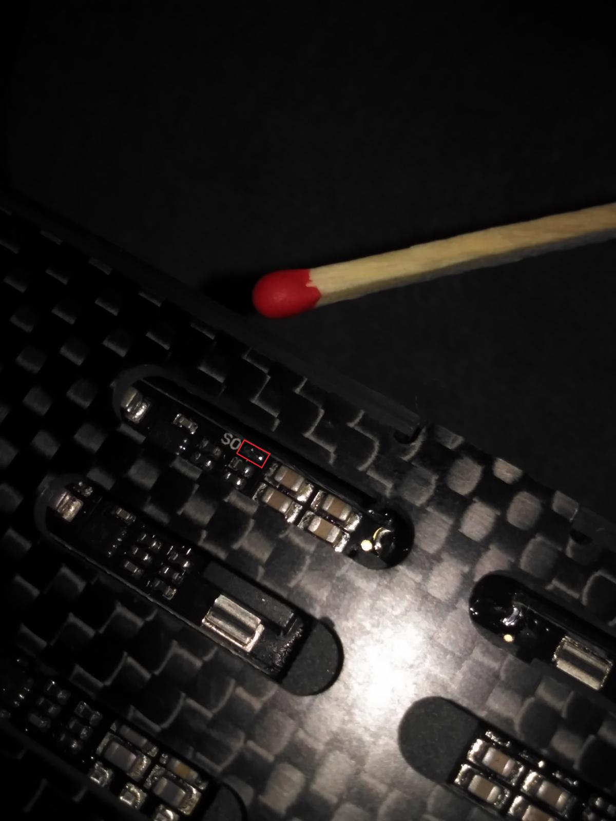

pour moi soit ma radio marche qu'en pwm et il y à une manip a faire comme dessouder un composant pour pouvoir calibrer le kylin en mode pwm esc rapid, c'est difficile de comprendre une notice quand on ne comprend pas la langue :/  soit je m'i prend mal dans mon branchement ppm.

Pour vous donner un idée de la taille du composant à dessouder c'est celui encadrer en rouge sur l'image, l’opération est à faire pour chaque esc, perso moi je vais pas m'y risquer ..  Merci de votre aide et bons vols à tous

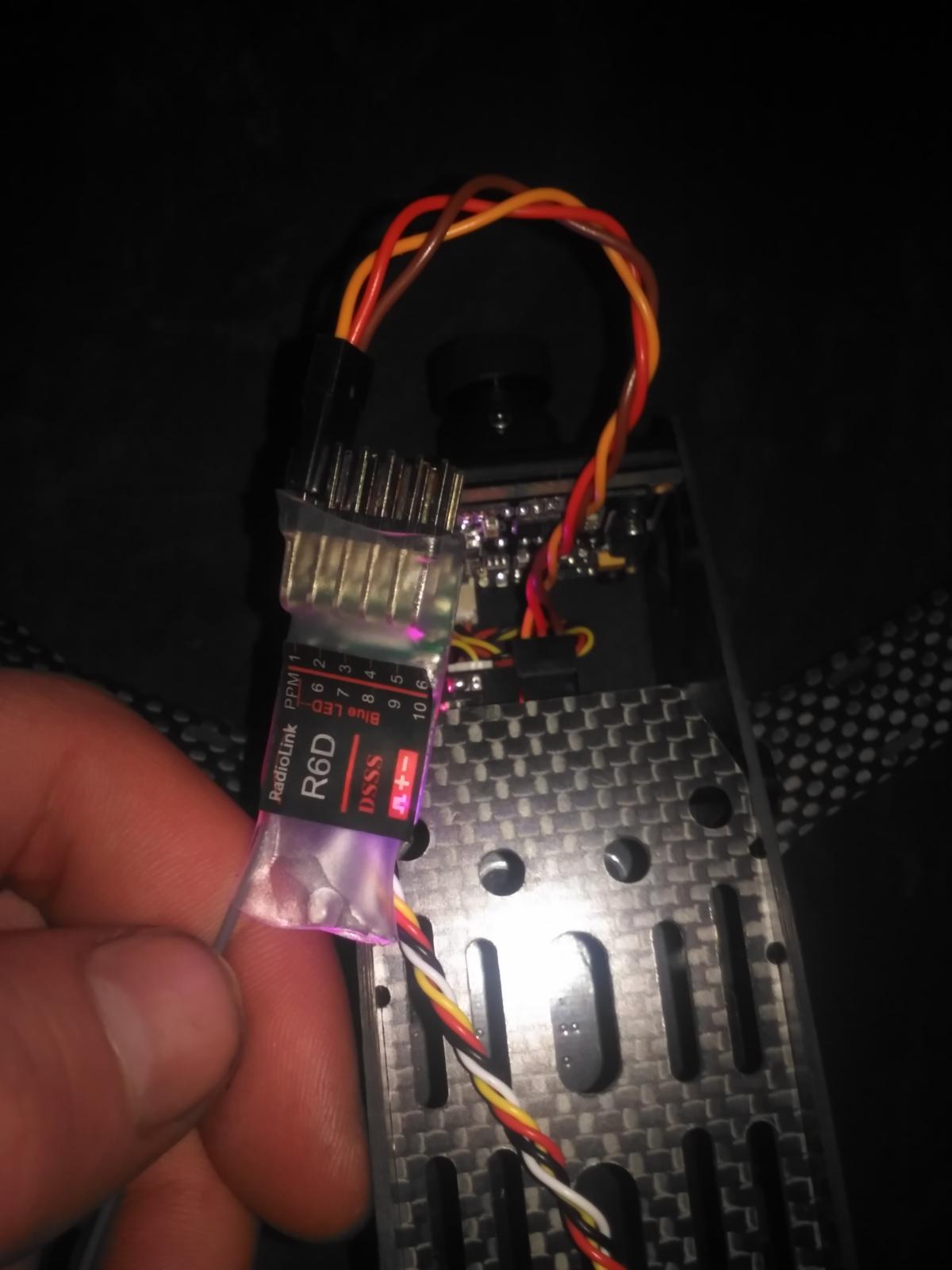

bonjour a tous,
Bon, j'ai reçu ma radio et c'est toujours pas bon ..  j'ai brancher sa comme sur l'image en S bus j'ai appuyer deux fois sur le récepteur (la led n'est ni rouge ni bleu mais rose/violette) et sa ne marche pas aucune réponse dans la configuration radio :(  j'ai cocher s bus dans la configuration sur open pilote les esc se calibre mais aucune réponse radio ensuite.

Effectivement, pour passer en PWM il faut dessouder des cavaliers sur les ESC. Puisque tu as pris un récepteur en PPM, ça te permettra d'éviter cette étape et de pouvoir activer le oneshot125.

salut
en effet ton erreur se situe dans le branchement de ton récepteur, tu as utilisé le câble et le port s-bus, mais tu es en ppm
il faut que tu utilises l'autre "faisceau" de fil ( celui où il y en à tout plein )
il faut aussi, sur la cosse avec 3 fils (noir rouge et blanc) que tu vire le fil blanc et que tu le remplace par le fil gris du fameux faisceau
ensuite tu bind comme expliqué au dessus et ça devrait fonctionner
Ah d'accord  je vais essayer sa merci ! sur le kylin apparemment le ppm faut inverser le fil blanc avec le gris pour avoir q'un unique câble noir rouge gris sur la voie 1  je vais essaye sa  merci des conseils et j'espère que sa marchera lol
Oui voila j'ai aussi essaye hier en branchant comme tu la dit et sa ne marchais pas mais peut etre parsque j'ai pas binder avant juste avec une batterie comme tu me la conseiller !  merci beaucoup des tes conseils Gajira
Modifié par R3d
Merveille !! Cela fonctionne ! juste l'inter des mode de vole qui n'est pas bien attribuer mais sa je devrai pouvoir le modifier sans aide avec la notice de la radio et openpilote et c'est pas les inter qui manque sur l'AT9 en tout cas le drone répond a toute les commandes  c'est cool enfin !! sa sent le premier vol pour bientôt !
