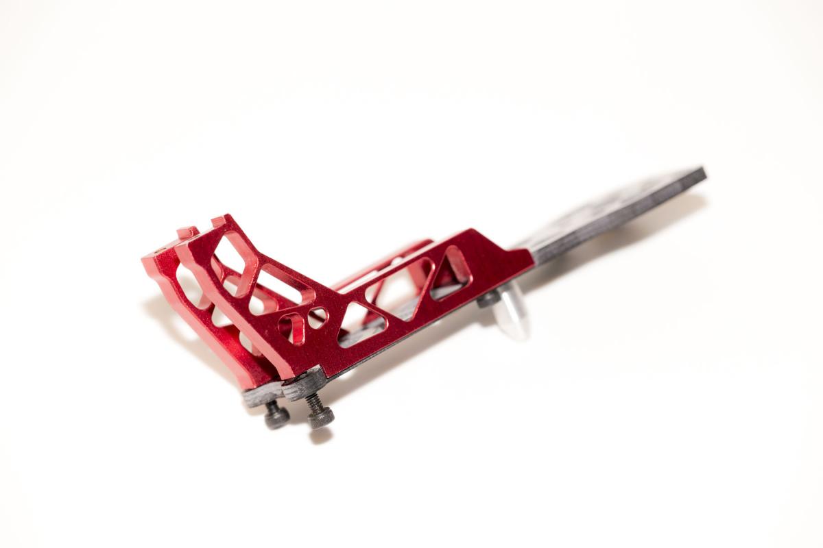

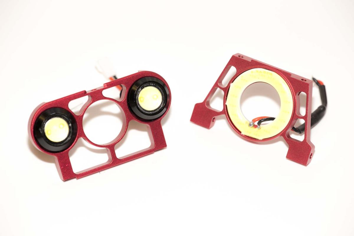

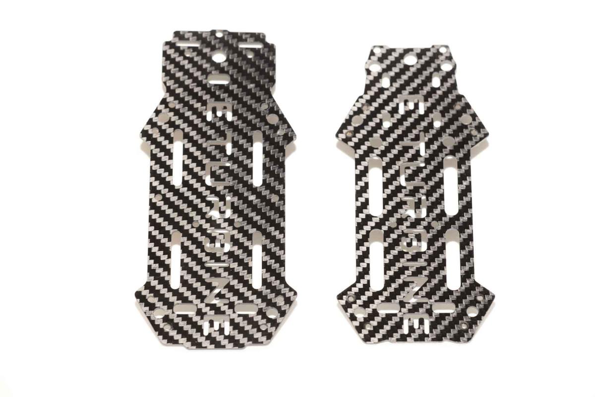

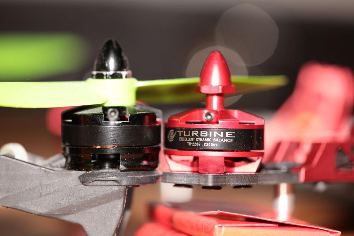

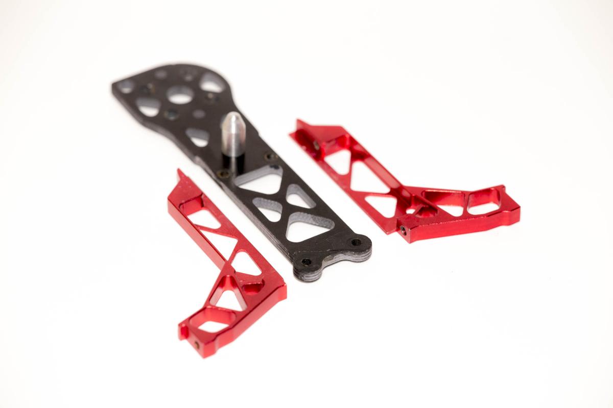

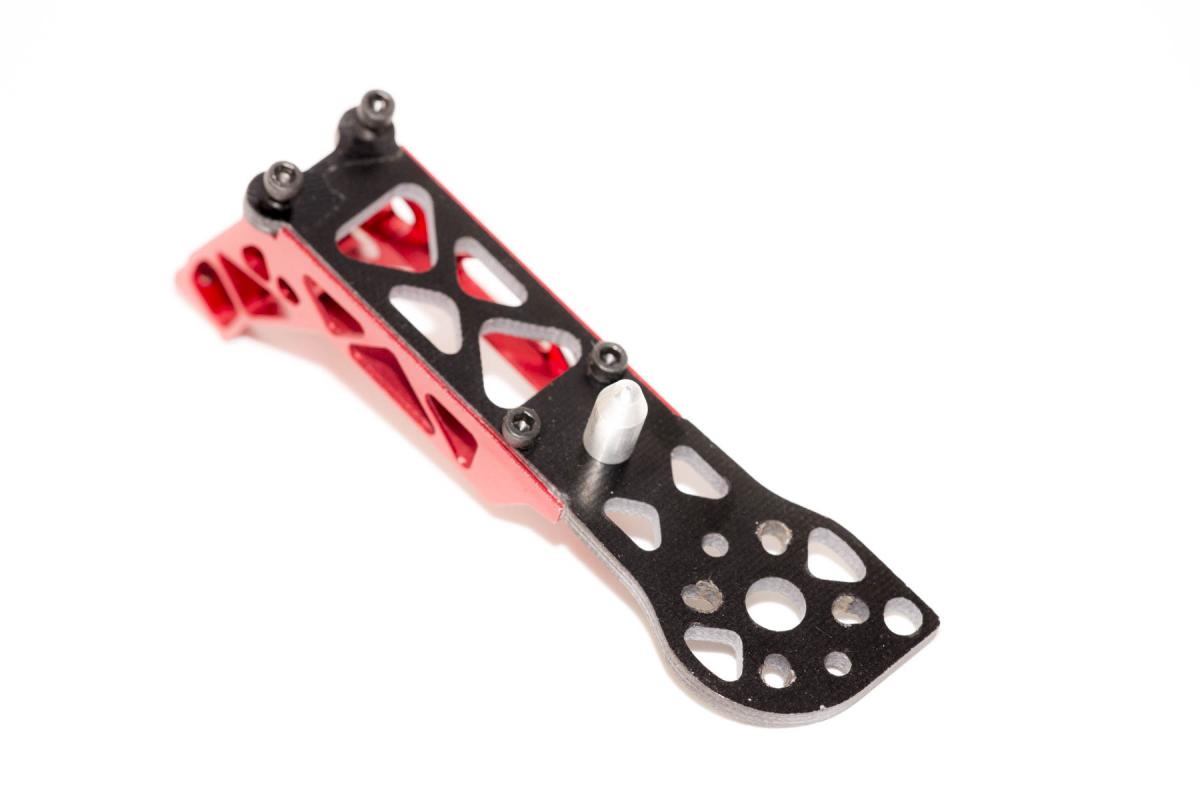

meganeura 273 Posté(e) 12 février 2016 (modifié) Bonsoir à tous, J'ai reçu un TB250 SM ( la version avec du bel alu anodisé rouge ) à monter pour un ami. J'en ai profité pour peser les nouvelles pieces ,prendre des photos et comparer la construction avec la premiere version. - platine de distribution : identique - bras en 3 pieces, alu et G10 3.1 mm d'épaisseur : attention, ce n'est pas du carbone !, le poids est identique 0.00 g - les moteurs : à mon avis les mêmes,mais anodisés,c'est plutôt sympa 0.00 g - les esc : ce ne sont pas des ZTW,ils sont plus petits et pas de connecteurs bullet,les moteurs sont à souder dessus -4 g x 4 = -16.00 g - le nez : moins massif et un anneau de LED ,ancien : 18.23 g, nouveau : 8.97 g - 9.26 g - la plaque supérieure en carbone est plus fine ancienne : 1.5 mm d'ép / 22.5 g, nouvelle : 1.2 mm d'ép / 14.5 g - 8.00 g - plus de mèplat alu entre la plaque carbonne et les bras plastique ( 4 x 1.3 g ) - 5.20 g - gain total : 38 g, soit +/- une cure d'amaigrissement de 10 %, pas mal ! En sus , ce qu'il est possible de faire : monter les nouveaux bras sur la V1 monter la nouvelle plaque supérieure en carbone ET le nouveau nez sur la V1 ATTENTION : il n'est pas possible de remplacer le nouveau nez SANS la nouvelle plaque carbone sur la V1 !! Et en bonus,quelques photos que je viens de shooter pour les curieux,et si vous en voulez d'autres,dites le,il reste ici jusqu'au week end prochain. Modifié 12 février 2016 par meganeura Partager ce message Lien à poster Partager sur d’autres sites

meganeura 273 Posté(e) 12 février 2016 Salut Zabette la chouette, La couleur....et la finition : c'est de l'alu micro-billé et anodisé, du super boulot ! Les 2 pieces alu qui compose le bras sont également super bien usinées, du grand Art ( sans être méchant,à des années lumiere de ce qu l'on pourrait attendre d'une 'chinoiserie ' ) Effectivement, il était possible de tortionner celui en plastique , mais le nouveau, pas possible, même quand je deviens tout vert Partager ce message Lien à poster Partager sur d’autres sites

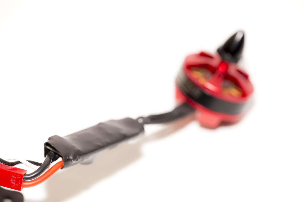

meganeura 273 Posté(e) 13 février 2016 photos du LttleBee 18amp sur le nouveau bras, ça rentre ! Partager ce message Lien à poster Partager sur d’autres sites
Nours Nou 89 Posté(e) 13 février 2016 (modifié) La calandre c'est une horreur ! Les anciens esc rentrent sans doute en biais entre les barres alu, et leur positionnement n'influence pas leur fonction, C'est a tester. Faut voir si la longueur de la connectique de l'ancienne version permet de garder les moteurs ou s'il faut passer a un nouveau modele, dans ce cas vu le prix de 4 moteurs +4 bras + 4 esc ... je sais pas si c'est un bon investissement. 72 euros juste pour 4 bras, Les anciens moteurs valent 22euros piece chez mon vendeur , les nouveaux vaudront sans doute plus, disons 25 euros 4 bras + 4 moteurs =172 euros sans esc, c'est le prix du kit complet de la version precedente... Et il n'y a pas de retour sur la solidité, alors changer de temps en temps un bras a 4euros, je pense que c'est pas si mal. ++ Modifié 13 février 2016 par Nours Nou Partager ce message Lien à poster Partager sur d’autres sites
meganeura 273 Posté(e) 13 février 2016 Salut Nours Nou, Comme tu peux le constater sur les photos, j'ai demonté un bras V1 pour placer l'ESC dans le bras V2, oui,ça rentre mais il n'est plus protégé http://www.faq-drone.com/topic/8458-e-turbine-tb-250-sm-verdict-sur-la-balance/?p=101055 Les moteurs sont à mon avis identiques,pas besoins de les changer,quand au bras....les V1 cassent vite mais sont certainement de bons fusibles ! dixit 72 euros juste pour 4 bras, alors la,+ 100 pour cette remarque, pour 72 euro on a 28 bras de la V1 Pour le moment,peu d'info sur la toile,attendons,attendons.... Partager ce message Lien à poster Partager sur d’autres sites
Nours Nou 89 Posté(e) 13 février 2016 Et puis faut mettre du rilsan pour pas qu'il bouge...meme pas sûr que ca passe coté 'helice, ça va lui friser les circuits s'il est mit en biais, ou alors il faut mettre une cale sous le moteur pour le rehausser. On va attendre les retours des "beta" testeurs Partager ce message Lien à poster Partager sur d’autres sites
meganeura 273 Posté(e) 13 février 2016 Voila, encore une photo des moteurs. Depuis quelques semaines, un moteur 2204 Eturbine version Flat est dispo,(en noir),voici les différences Partager ce message Lien à poster Partager sur d’autres sites

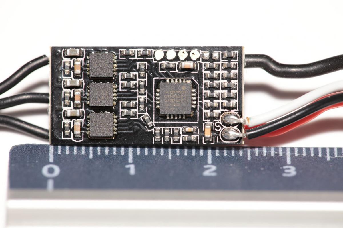

meganeura 273 Posté(e) 13 février 2016 Dernier message pour ce soir ( gnarf gnarf ) J'ai trouvé l'origine des ESC,mais il est tard,je ne veux pas vous réveiller,alors je vous le dirais demain ! Bonne nuit Partager ce message Lien à poster Partager sur d’autres sites
meganeura 273 Posté(e) 15 février 2016 (modifié) Bonjour à tous, Après recherches,les esc sont des Hobbywing XRotor. Visiblement très proches de la version mini 10 amp. Ils sont flashablent via Ardunio / BLheli. Ces ESC sont d'origine flashés avec un code maison Hobbywing,et sont tout simplement excéllents !!!! J'étais surpris de la réponse de la manette des gaz,et je ne suis pas le seul.( voir Youtube...etc) C'est une sorte de mode damped light super réactif qui donne cette sensation. Rien à voir avec les ZTW de la v1 !! J'ai poussé les gaz avec de 5045, rien ne chauffe, c'est bon signe. Modifié 15 février 2016 par meganeura Partager ce message Lien à poster Partager sur d’autres sites
casinick 6 Posté(e) 15 février 2016 Bonjour Meganeura, lors de la configuration sous LibrePilot, il me faudra configurer les ESC du drone en ESC Rapid 490 Hz ou ESC OneShot 125 ? Car je ne comprend pas trop la différence et vu que tu en parle au dessus Partager ce message Lien à poster Partager sur d’autres sites
meganeura 273 Posté(e) 15 février 2016 Bonjour, Par defaut en rapid 490, oneshot c'est uniquement si tu flashes les esc. Ils sont très bon,pas d'intérêt de les flasher Partager ce message Lien à poster Partager sur d’autres sites
