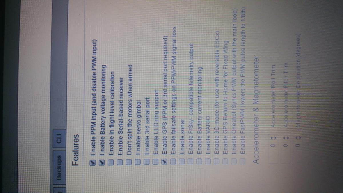

Merci pour ta réponse Xav, j'ai réussi à retrouver ma radio dans receiver mode en cliquant sur rx ppm.
Mais maintenant impossible de réarmer les moteurs et de le faire démarrer :(
