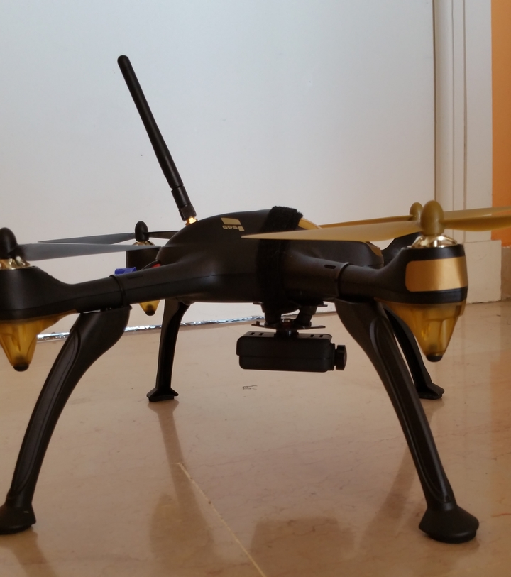

jycert 22 Posté(e) 16 octobre 2016 Bonjour à tous , De mon côté je me suis inspiré de l'idée d'un membre du forum RCGroup et j'ai installé les pieds du Syma X8 qui ne demande aucune transformation du H501 , juste 4 petits Serflex .Prise de poids trés minime ! Ensuite pour des raisons de poids j'ai choisi la Mobius V2 qui avec quelques réglages simples fait de belles images ! La camera est monté sur une micro plaque absorbeur de vibration qui empêche tout effet jellow . Sur la balance en ordre vol j'ai environ 540g .j'ai réglé mon chrono sur 9mn et mes batteries sont entre 7.6 et 7.8 v à la sortie . Je range le tout dans un sac à dos en toile prévu initialement pour un Phantom, et le H501 est bien calé prêt à voler , ya juste à monter les hélices ! bon vol à tous Partager ce message Lien à poster Partager sur d’autres sites

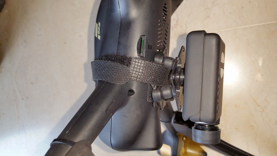

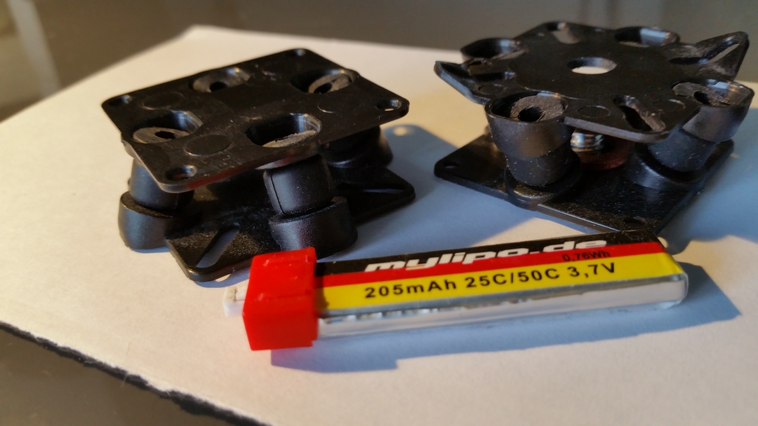

jycert 22 Posté(e) 16 octobre 2016 Salut Spooky , ça se trouve trés facilement , mais pas sur un site partenaire ! donc je met pas de lien , mais si tu tapes sur google "anti vibration damping plate shock absorber set" c'est facile ! je met une photo avec une petite lipo pour l'échelle, une piéce neuve et une percée et adaptée pour fixer la coque Mobius . Je fixe sous le drone avec un petit scratch (pour pas trop obstruer les fentes de refroidissement) sur le début du relief de la caméra du 501 et une sangle scratch pour le maintien . Partager ce message Lien à poster Partager sur d’autres sites
jycert 22 Posté(e) 16 octobre 2016 ...suite, photo de la fixation au drone ! Partager ce message Lien à poster Partager sur d’autres sites
Spooky22 17 Posté(e) 16 octobre 2016 Super trouvé et commandé!!!! Je vais essayer ça avec la mobius et pourquoi pas avec la H8. En tout cas super plan c'est u truc comme ca que je recherchais. Merci beaucoup Partager ce message Lien à poster Partager sur d’autres sites

jycert 22 Posté(e) 16 octobre 2016 Jycert, tu utilises le sytéme de fixation fournie avec la Mobius que tu vise sur la plateforme antiviibration? Oui Spooky, j'ai percé les 2 plateformes au centre pour une vis tête hexa , en 6m/m trés courte (j'ai dû couper à la demande ) qui se visse sur le support Mobius . Partager ce message Lien à poster Partager sur d’autres sites

pierrick 116 Posté(e) 29 décembre 2017 Bonjour à tous , De mon côté je me suis inspiré de l'idée d'un membre du forum RCGroup et j'ai installé les pieds du Syma X8 qui ne demande aucune transformation du H501 , juste 4 petits Serflex .Prise de poids trés minime ! Ensuite pour des raisons de poids j'ai choisi la Mobius V2 qui avec quelques réglages simples fait de belles images ! La camera est monté sur une micro plaque absorbeur de vibration qui empêche tout effet jellow . Sur la balance en ordre vol j'ai environ 540g .j'ai réglé mon chrono sur 9mn et mes batteries sont entre 7.6 et 7.8 v à la sortie . Je range le tout dans un sac à dos en toile prévu initialement pour un Phantom, et le H501 est bien calé prêt à voler , ya juste à monter les hélices ! bon vol à tous salut aller moi je me suis inspiré de de ton idée pour la nacelle il me rester une nacelle que j'avait acheter pour un Spyrit max 2 voila quelque photo Partager ce message Lien à poster Partager sur d’autres sites
