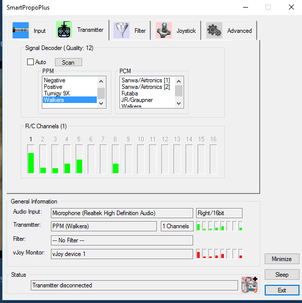

Pascal01710 70 Posté(e) 3 juin 2016 Salut ! Merci beaucoup pour l'astuce deja ! Ensuite petit souci pour moi, j'ai l'impression que la prise micro ne reconnait pas ma devo7 souvent le message " no signal from R/C " apparait Voila un screen de l'inferface : Si vous avez une idée... Partager ce message Lien à poster Partager sur d’autres sites
naviluminor 393 Posté(e) 11 juin 2016 Bonsoir, mon vieil ordi remplacé ce jour (merci la FNAC) avait 8 ans et fonctionnait sous vista... mise à jour ou pas = rien à faire Donc me voila de retour avec mon bidule flambant neuf with Windows 10 Seulement voila je rencontre exactement le même soucis que le posteur précédant, même message mêmes maux... (truc à savoir, mon nouvel ordi ne possède qu'une entrée commune casque/micro) personne n'a de soluce ? ceci étant dit je cherche (enfin mon entourage de geek..) si je trouves je radine avec la "méthode" Kcnarf. Partager ce message Lien à poster Partager sur d’autres sites
the guitar hero 4 733 Posté(e) 11 juin 2016 repasse sous seven , 10 c'est de la daube. Partager ce message Lien à poster Partager sur d’autres sites
Pascal01710 70 Posté(e) 11 juin 2016 Bonsoir, mon vieil ordi remplacé ce jour (merci la FNAC) avait 8 ans et fonctionnait sous vista... mise à jour ou pas = rien à faire Donc me voila de retour avec mon bidule flambant neuf with Windows 10 Seulement voila je rencontre exactement le même soucis que le posteur précédant, même message mêmes maux... (truc à savoir, mon nouvel ordi ne possède qu'une entrée commune casque/micro) personne n'a de soluce ? ceci étant dit je cherche (enfin mon entourage de geek..) si je trouves je radine avec la "méthode" Kcnarf. Apparemment ça peut pas marcher sans la prise jack avec 3 trait noir dessus vu que nos pc ont une entrée micro/casque commune.. Faut egalement faire reconnaitre la radio, activer le mode ecolage ( c'est ce qui se dit sur FB ), et jouer avec le volume dans le controleur, c'est bien expliqué sur le site smartprop' ! Je vais directement acheter la cable walkera au moins c'est fait o/ Partager ce message Lien à poster Partager sur d’autres sites
