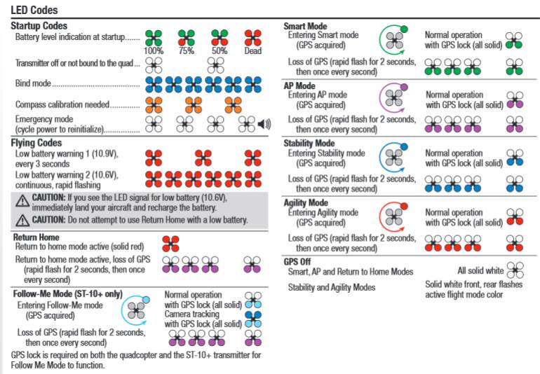

blitz 2 248 Posté(e) 15 mars 2016 Tien pour les led et la procédure d'affectation => http://www.horizonhobby.com/pdf/BLH8600-Chroma_LED_reference_card-FR.pdf Extrait : 8. Une fois l’affectation réussie, le quadcopter va émettre une tonalité rapide composée de 3 bips et les DEls vont indiquer le mode de vol sélectionné.Si les DEls sont rouges clignotantes, cela signifi e que le quadcoptère est en mode Retour Automatique. Basculez en Mode Smart ou AP avant de démarrer les moteurs. C'est pas ça ton problème ? Partager ce message Lien à poster Partager sur d’autres sites
the guitar hero 4 733 Posté(e) 15 mars 2016 j'ai trouvé ça aussi, rien d'autre Partager ce message Lien à poster Partager sur d’autres sites
Nours Nou 89 Posté(e) 16 mars 2016 le pdf il faut le garder dans un coin celui là ! les leds rouges clignotantes c'est pas batteries vides quand ça clignote a l'allumage ? Partager ce message Lien à poster Partager sur d’autres sites
the guitar hero 4 733 Posté(e) 17 mars 2016 Partager ce message Lien à poster Partager sur d’autres sites
