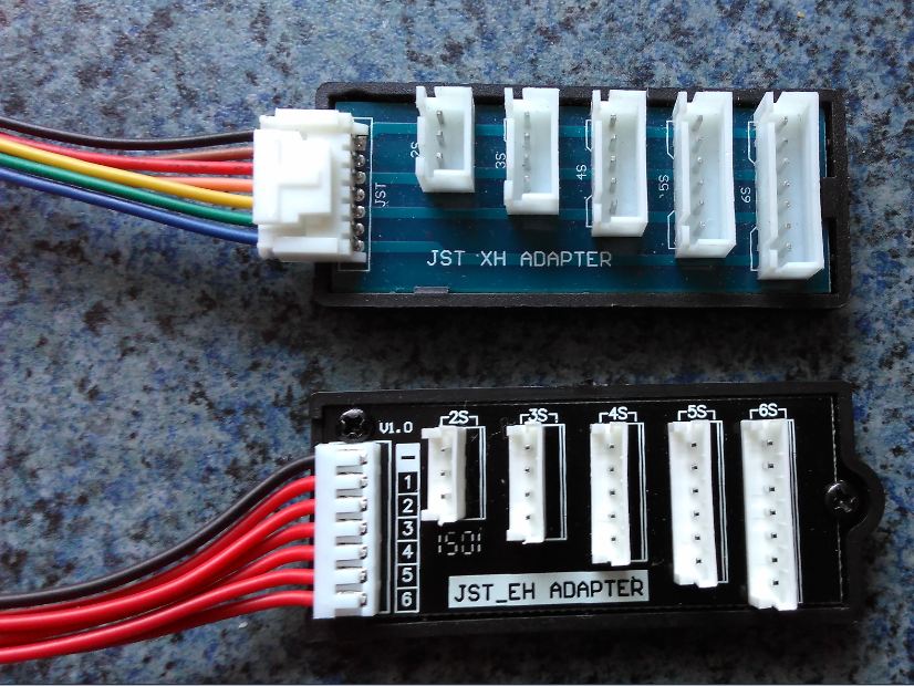

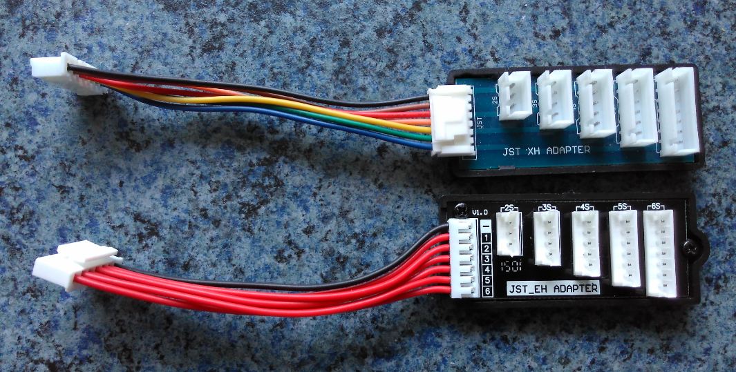

Kilauha 654 Posté(e) 12 mars 2016 Bonjour ! Sujet à but informatif : J'ai acheté un chargeur 4 lipo en Allemagne. Autant j'avais fait attention aux câble de charge XT60 à prendre en plus, autant je n'avais pas fait attention aux plaques de prises d'équilibrage. Et du coup j'ai découvert qu'il en existait différentes sortes... Le multicolore est celle de mon prophet sport, l'autre aux câbles rouges est une de celles de mon nouveau chargeur. Celle du prophet (et donc de mes lipo) est "JST XH" alors que celles de mon nouveau (qui ne conviennent pas) sont en "JST EH". Je vais donc en racheter d'autres, en faisant attention que tous les chiffres et le - soient aux mêmes emplacements. Donc pas de rodage pour mes nouvelles lipo ce week end Partager ce message Lien à poster Partager sur d’autres sites

Tite 65 Posté(e) 13 mars 2016 Je ne pensais pas qu'il y avait différentes prises d'équilibrage.... J'ai été étonné quand tu m'avais montré ca Partager ce message Lien à poster Partager sur d’autres sites
