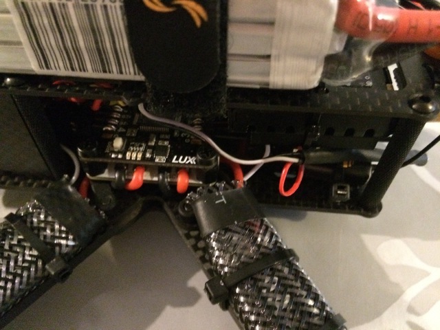

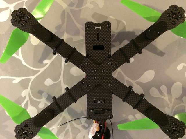

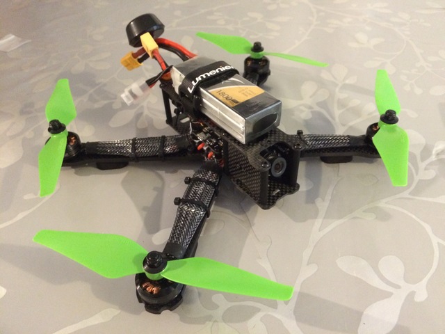

Voici ma création un QAV-R 6'' de Lumenier.
FL lux de Lumenier
ESC 30A LittleBee surdimentionnés afin de réduir la chaleur
Moteurs Cobra 2204 1960kv
Hélices HQprop C6
Récepteur FrSky X4R sbus
Batterie Tattu 3S 1800mAh 75C
Emetteur Raceband switchable 25 200 600mA de Lumenier
Caméra HS1177
Firmware Betaflight 2.5.3
Je suis encore en réglage et pas préssé car la météo ne me permet pas encore de voler.
Il faut dire que ça sera mon 1er vol en racer fpv, je souhaites qu'il soit inoubliable.

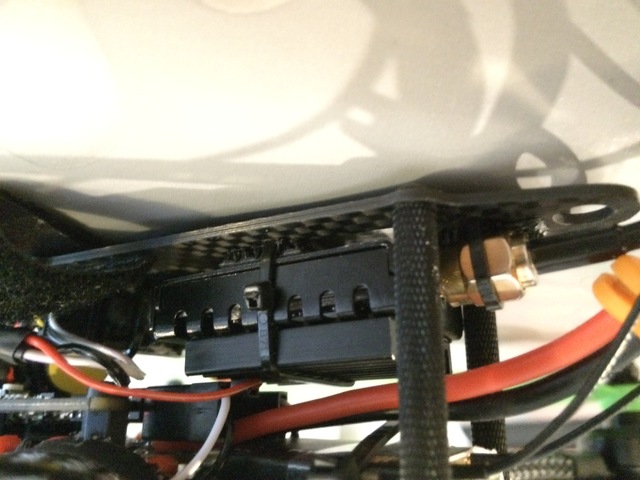

Simplement avec 2 rizzlan, 1 pour l'émetteur et un pour l'écrou de l'antenne.
Avec une petite cale pour pouvoir accéder aux switchs.
Non, l'émetteur est un petit peu trop large pour le caler entre les entertoises,
mais c'est pas plus mal car l'antenne sera plus mobile en cas de crash.
Et j'ai peur que si je la mets sans la fixer, elle se cisaille avec le carbone.
N'hésites pas à me corriger si je me trompe.
En faite de ce que j'ai vu, ils mettent un coude pour le passer dans l orifice avec l antenne à la vertical.
La prise est bien maintenue par un rilsan donc ça devrait aller. Le problème c'est quand l antenne se raccroche quelque part et tire/arrache la prise de l émetteur, ça m'ait déjà arrivé 2 fois, avec un émetteur HS et l autre momifié.
j'ai essayé avec un coude sma standard mais il est trop court, j'espère que ça ira comme ça...
ou il faudra que je bidouille un truc par la suite

vu que tu es sous betaflight tu peux flasher tes ESC directement depuis le soft, en plus, avec des LitlleBee c'est sûr que ça fonctionne :)
Avec la Lux ?
j'y suis pas arrivé je pense qu'il faut attendre la MAJ de BlheliSuite.
Merci, oui très content même si elle n'a pas encore volé
Mise a part qu'il a fallut que je passe par un dongle usb pour flasher mes esc.
Ca y est avec la MAJ de beta 2.6.1 on peut maintenant flasher les ESC avec l'usb.
Reste plus que le "save and reboot" de cleanflight qui bug avec la LUX et ca sera top.
