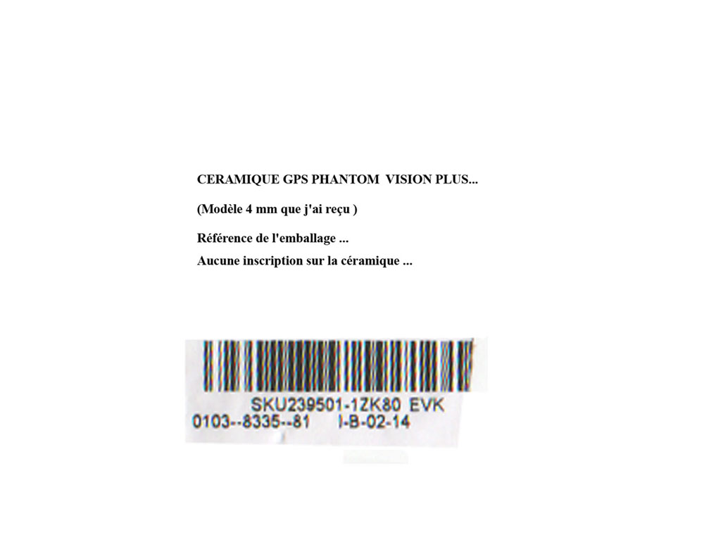

jcmt 316 Posté(e) 11 avril 2016 (modifié) Bonjour à tous... j'ai dépose le module GPS complet et je vois la céramique du GPS fendue en deux...Je recommande une céramique en épaisseur de 4 mm au lieu de 2 mm... (tout le monde m'assurait que cela faisait gagner des satellites).Bref je reçois ma commande et ressoude impec ma céramique 4 mm... et remontage sans hélices et ni refixer le capot supérieur..Je voulais en premier temps vérifier que mon GPS captait des satellites... et rien !!! ?J'ai refais , calibrage, repassé au banc ( sur ordi) le drone, la RC avec les mise à jours....Quand il est en recherche final d'un signal GPS : les LED arrières Clignotent 3 x rouge, 1 x vert et eternitas... J'ai déplacé sur plusieurs endroits et recalibrer à chaque fois,rien n'y fait... Avec le 350 QX 3 aux mêmes endroits il me capte les signaux GPS...Serait-ce la céramique que j'ai reçu qui ne correspond pas avec le module GPS ?...Sur cette nouvelle céramique aucune inscription, seulement des références sur l'emballage .Merci de vos réponses ...JC. Modifié 11 avril 2016 par jcmt Partager ce message Lien à poster Partager sur d’autres sites
jcmt 316 Posté(e) 11 avril 2016 Re hello, j'essai de vous mettre les références de la céramique : JC Partager ce message Lien à poster Partager sur d’autres sites
the guitar hero 4 733 Posté(e) 11 avril 2016 mon domaine de compétence s’arrête là, ça ne me parle point Partager ce message Lien à poster Partager sur d’autres sites
jcmt 316 Posté(e) 11 avril 2016 Bonsoir et merci Arnaud, je vais continuer mes investigations... a + JC Partager ce message Lien à poster Partager sur d’autres sites
Mazayrac 907 Posté(e) 12 avril 2016 Le clignotement des Led indique bien que le signal GPS n'est pas reconnu par le Phantom. Vérifie à nouveau tes soudures et tes connections (sait-on jamais...) Partager ce message Lien à poster Partager sur d’autres sites

jcmt 316 Posté(e) 13 avril 2016 Bonjour, Alors tu m'inquiètes Yrduba , car au fin fond de moi, c'est un peu ce que je ressens et comme je pisse la poisse, mes pièces ne vont pas !!! Je viens de recevoir deux céramiques en 2mm qui devrait correspondent ???!!!. Je vais faire le remplacement cet aprême ... je vous raconterais.... jc Partager ce message Lien à poster Partager sur d’autres sites
jcmt 316 Posté(e) 13 avril 2016 RE hello, J'ai changé de nouveau la céramique GPS en 2 mm que je viens de recevoir et .... Zéro.. Bref ça continu, logique ... jc Partager ce message Lien à poster Partager sur d’autres sites
jcmt 316 Posté(e) 16 avril 2016 (modifié) Bonjour, J'ai reçu ce matin mon phantom 2 qui avait prix un bain, J'ai récupéré le module GPS Complet de l'engin... pris le risque de le poser dans mon phantom en panne et la miracle, détections des satellites... J'ai fais une super isolation avec la deuxième protection ( récupérée elle aussi ) et des bandes de cuivre autocollantes... remonté tout cela et je capte les satellites en 30 secondes ( ou je suis)... n'ayant plus de caméra, je suis incapable de dire combien de satellites acquis .... Reste la caméra à changer la nappe , mais là ??? Bref !!! Un petit essai juste 15 secondes pour voir le comportement du bestiau et atterrissage manuel... Essai général lundi sur un immense parking, avec des collègues, et essai du RTH ... Je vous tiens au courant... jc Modifié 16 avril 2016 par jcmt Partager ce message Lien à poster Partager sur d’autres sites
