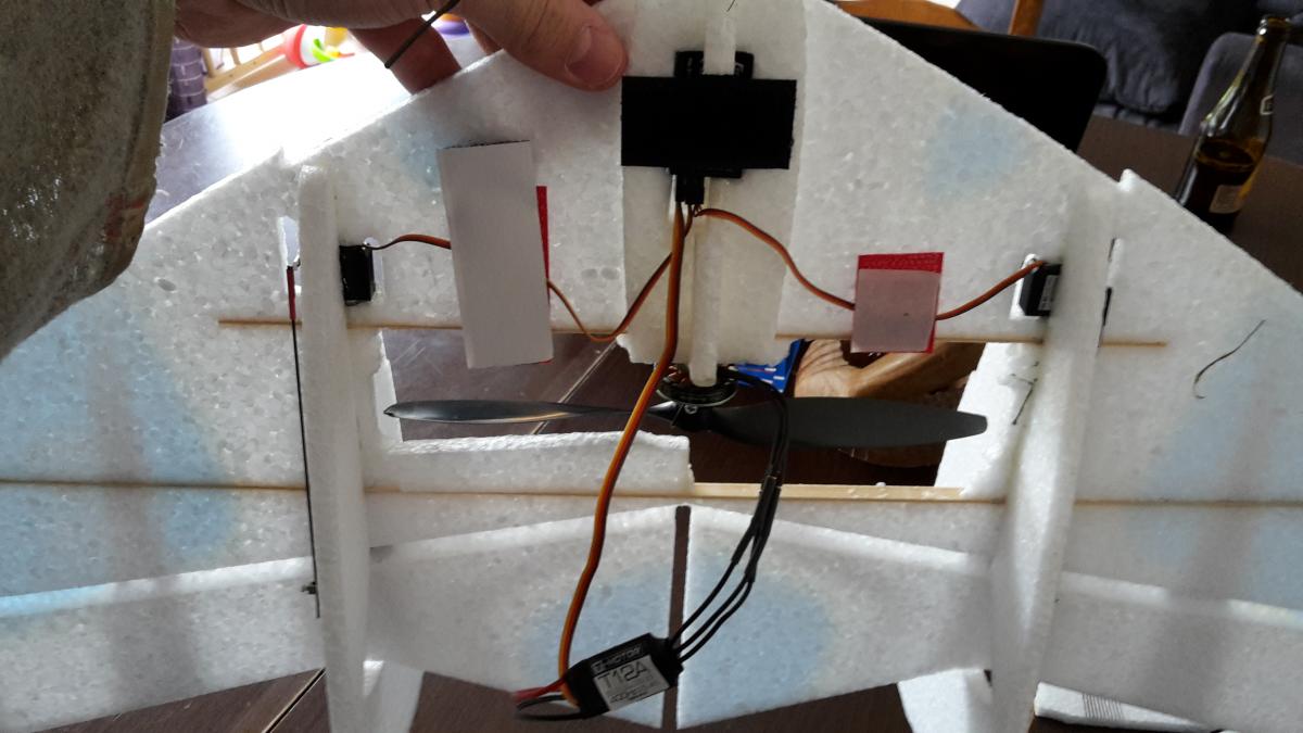

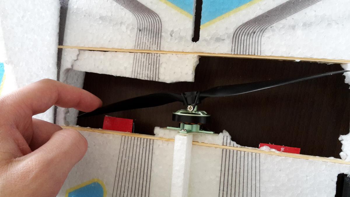

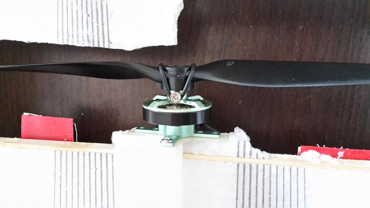

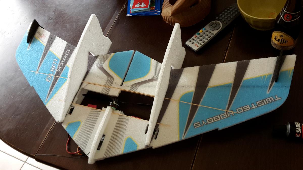

Ayden151 37 Posté(e) 2 avril 2016 Hello tout le monde, mon beauf a monté une aile Crack Wing, motorisé par un moteur Brushless 1750kv en 2S, ESC 12 ampères, deux servos 5g, une hélice 8x3.8. Il a une Radio Graupner, il a tout programmé etc... On a voulu essayer de la faire voler aujourd'hui, crash, l'hélice (fixée par élastique) a arraché l'EPP qui l'entourait... Bon. On rentre, il a tout recollé, l'aile est a peu près intacte. On a vu sur le net qu'il faudrait mettre un moteur 2200kv et une hélice de 7x3.5, toujours en servos 5g. Qu'en pensez vous ? Avez vous des conseils ? Partager ce message Lien à poster Partager sur d’autres sites
the guitar hero 4 733 Posté(e) 2 avril 2016 sur un site de vente en ligne, ils préconisent un moteur de 2300 avec une helice de 6*3 tu as crashé de suite ou vous avez réussi un voler un peu avant ? Partager ce message Lien à poster Partager sur d’autres sites

the guitar hero 4 733 Posté(e) 3 avril 2016 j'ai pensé aussi qu'en cas de crash, l’hélice pouvait faire que tout s'arrache. Quand je vois le sol arriver je coupe les gaz de suite . Mon premier vol il y avait du vent, donc même avec mon helice qui ne propulsait pas, je suis resté un peu dans les airs. Même si je n'ai pas contrôlé grand chose Partager ce message Lien à poster Partager sur d’autres sites

xavdrone 3 917 Posté(e) 3 avril 2016 Hello j'ai pensé aussi qu'en cas de crash, l’hélice pouvait faire que tout s'arrache. Ceux que j'ai vu "atterrir" n'arrachaient rien car l'hélice est tenue avec un élastique du coup selon l'angle de l'hélice ça va l'expulser. Même avec les moteurs coupés si l'hélice est perpendiculaire à l'aile ça se plante Quand j'étais allé à une "rencontre FPV" en Bretagne en 2014 il y avait un gars avec une aile volante en FPV et bien il partait très loin et très vite et le plus fort c'est que pour atterrir il coupait les gaz, retirait se lunettes et attrapait son aile !!! => visible ici http://www.xavdrone.com/rencontre-fpv-2014/ Partager ce message Lien à poster Partager sur d’autres sites
