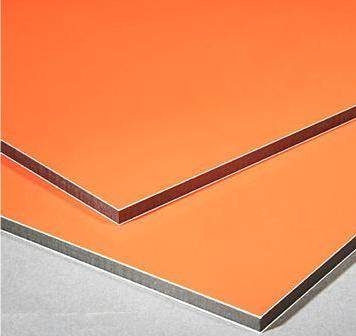

C'est une plaque d'alu renforcé il y a entre deux plaques d'alu un couche de caoutchouc enfin je crois que sa doit être sa, c'est juste une expérimentation comme tu dit si bien on s'amuse et c'est la l'essentiel
Modifié par tagada73

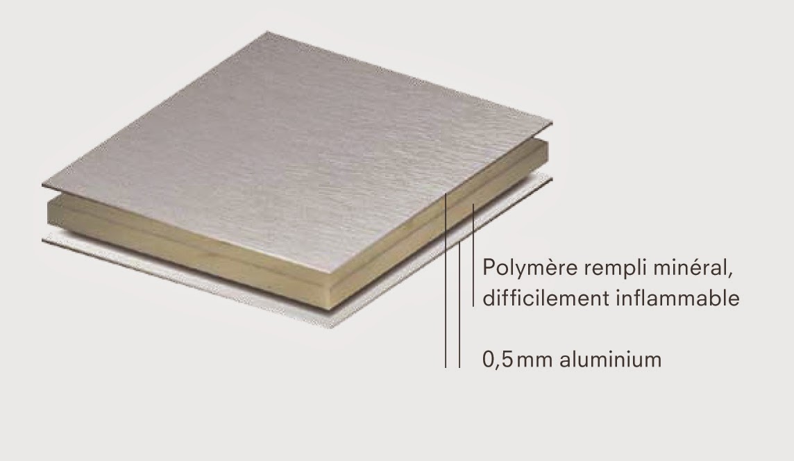

ça ressemble à de l'alucobond (ou dibond) ta plaque la. Si c'est le cas, c'est du PE (polyéthylène) entre les feuilles d'alu
C'est plus léger que l'alu mais aussi plus souple mais pas cassant
Modifié par FanZ
c'est exactement sa merci pour l'info je ne connaissait pas le thermes de cette plaque
