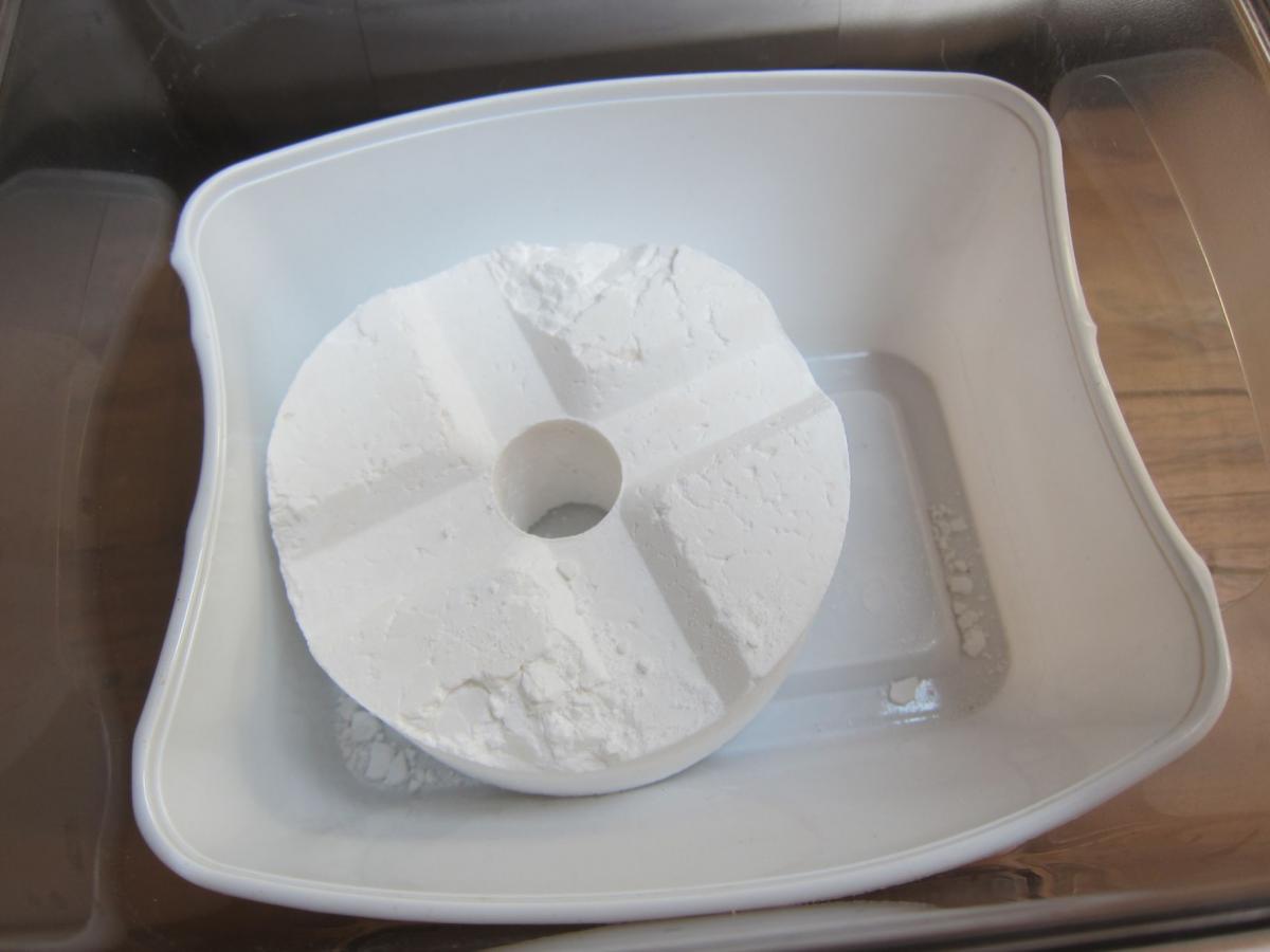

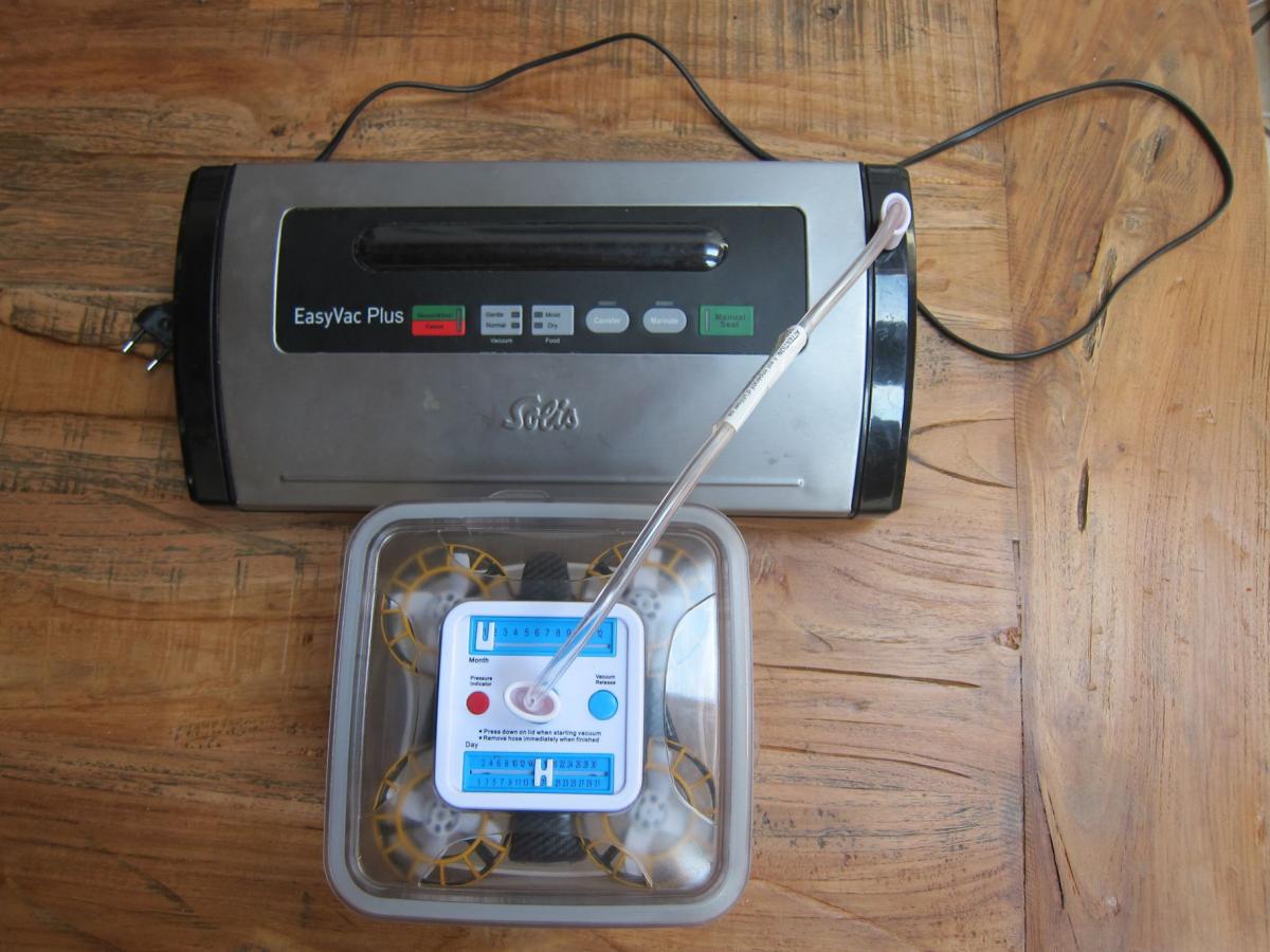

Démontrage complet,rinçage des moteurs et des parties plastique sous l'eau claire,essorage de la Lipo ( même pas gonflée),et séchage du tout avec du sopalin.
Cette fois, j'ai placé tous les éléments, y compris la Lipo dans une boite 'sous vide' avec une énorme pastille d'absorbeur d'humidité et j'ai fait le vide.
Le tout est resté 12 heures à T° ambiante.
Ce matin,j'ai ouvert la boite,chargé la Lipo, remonté le canard et tout fonctionne,sans buée dans la camera !
