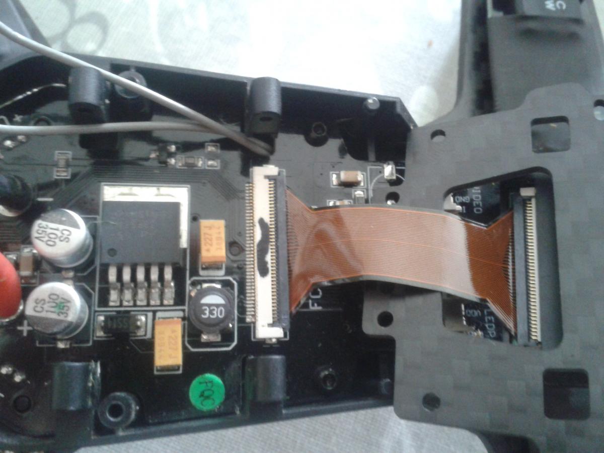

Pascal01710 70 Posté(e) 21 avril 2016 Bonjour ! Voila, avant de tirer dessus comme un sagouin, j'aimerai savoir si y a une technique pour debrancher le controleur de vol, le truc marron dans la photo qui est relié a la planche principale Partager ce message Lien à poster Partager sur d’autres sites
mikemaxe 11 Posté(e) 21 avril 2016 La barre grise sur le connecteur tu la pousse vers l'extérieur et tu soulève Partager ce message Lien à poster Partager sur d’autres sites
Pascal01710 70 Posté(e) 21 avril 2016 La barre grise sur le connecteur tu la pousse vers l'extérieur et tu soulève t'es trop fort merci Partager ce message Lien à poster Partager sur d’autres sites
