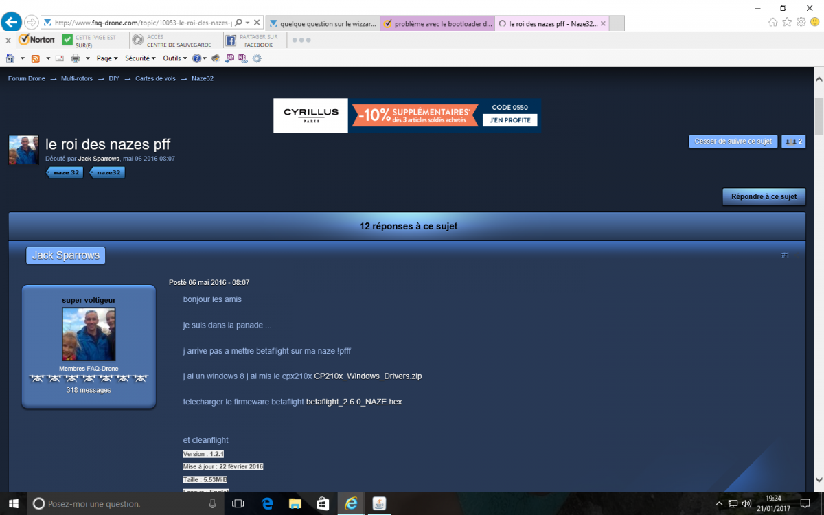

jems69 42 Posté(e) 21 janvier 2017 j'ai retrouver la discution voici une photo d'elle si tu veut regarder sa ma vraiment bien servis. merci encore pour ton coup de pouce sa ma fait du bien de reussir un petit quelque chose apres tous sa. Partager ce message Lien à poster Partager sur d’autres sites

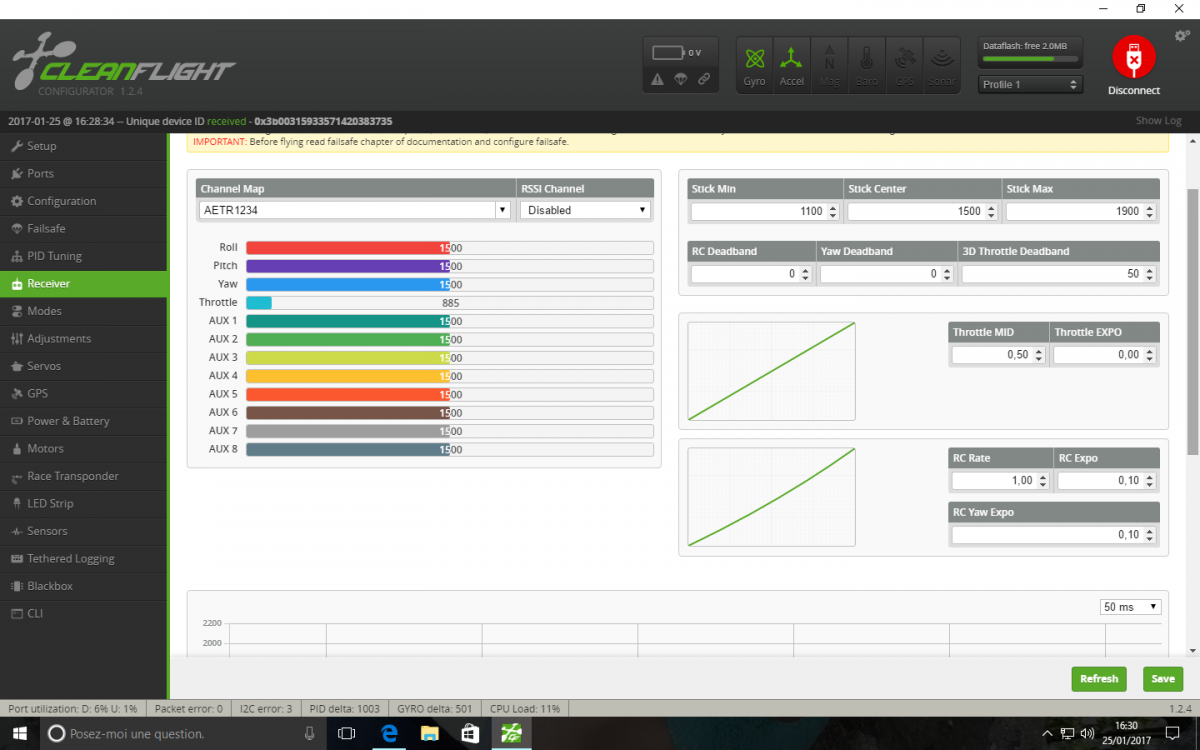

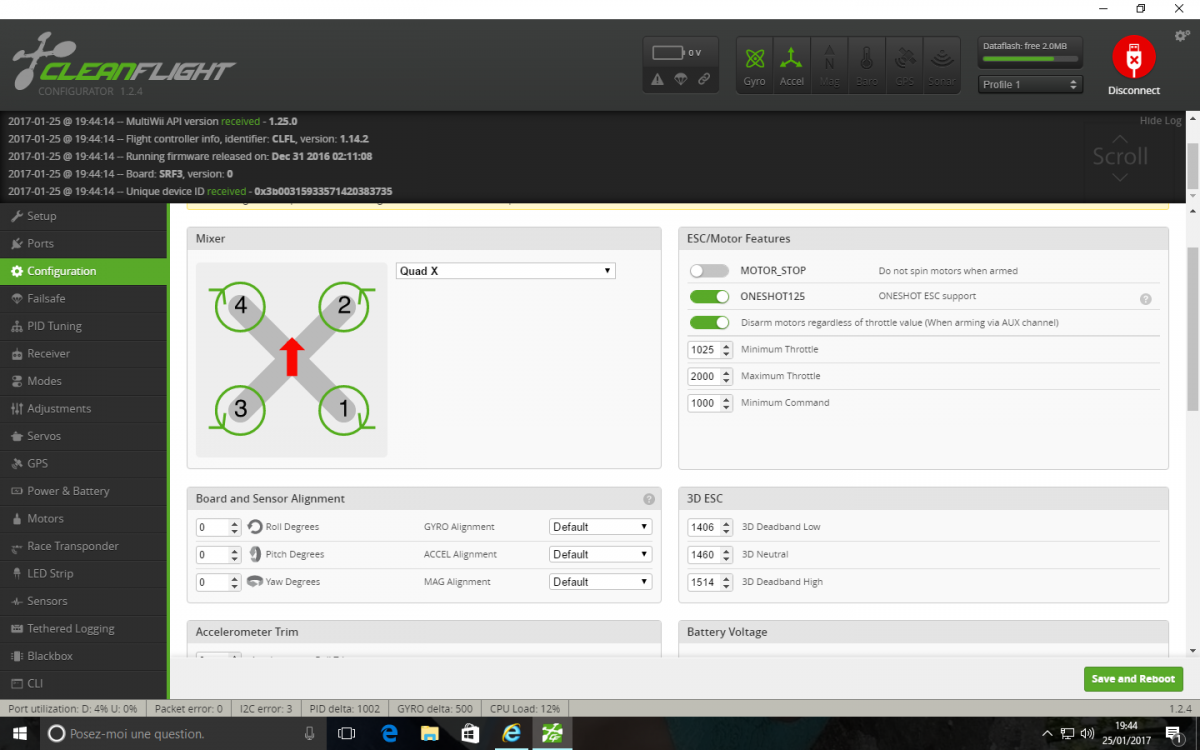

jems69 42 Posté(e) 25 janvier 2017 bonjour a tous je viens encore vous embetter car j'ai toujour mon souci avec ma telecommande. je vous explique: quand j'allume mon drone et la telecommande selui si s'affiche sur l'ecran de la telecommande mais rien ne se passe. si je veux deverouiller les moteur rien. quand je vais sur cleanflight et que j'actionne les commande rien ne se passe non plus je ne comprend pas. aurais je oublier quelque chose a cocher ou ais je toucher une fonction dans les menu de la tx en activant les switch? je ne sais pas et les service technique de studiosport ne repond pas. j'ai encore besoin de vos connaissance pour me debloquer. merci d'avance quelque capture d'ecran pour aider. la tx est une flysky fsi6 Partager ce message Lien à poster Partager sur d’autres sites

Djkill972 64 Posté(e) 25 janvier 2017 (modifié) pour l'ordre d'allumage je l'avais deja lu merci. et l'antenne en tous premier non?Quelle antenne ? Led fixe ok, c'est toi qui l'a fait l'apairage ? Donc rien ne bouge ? Change le "channel map" pour tester Modifié 25 janvier 2017 par Djkill972 Partager ce message Lien à poster Partager sur d’autres sites

jems69 42 Posté(e) 25 janvier 2017 j' ai changer le channelmap et toujour rien. il faut bien brancher la batterie pour sa? Partager ce message Lien à poster Partager sur d’autres sites
Djkill972 64 Posté(e) 25 janvier 2017 Tu change le channel map Tu fais "Save"... Tu quittes cleanflight Tu allumes ta RC puis tu branches ton lipo sur le multi, il s'initialise .... Et la il se passe quoi ? Partager ce message Lien à poster Partager sur d’autres sites
jems69 42 Posté(e) 25 janvier 2017 rien Partager ce message Lien à poster Partager sur d’autres sites

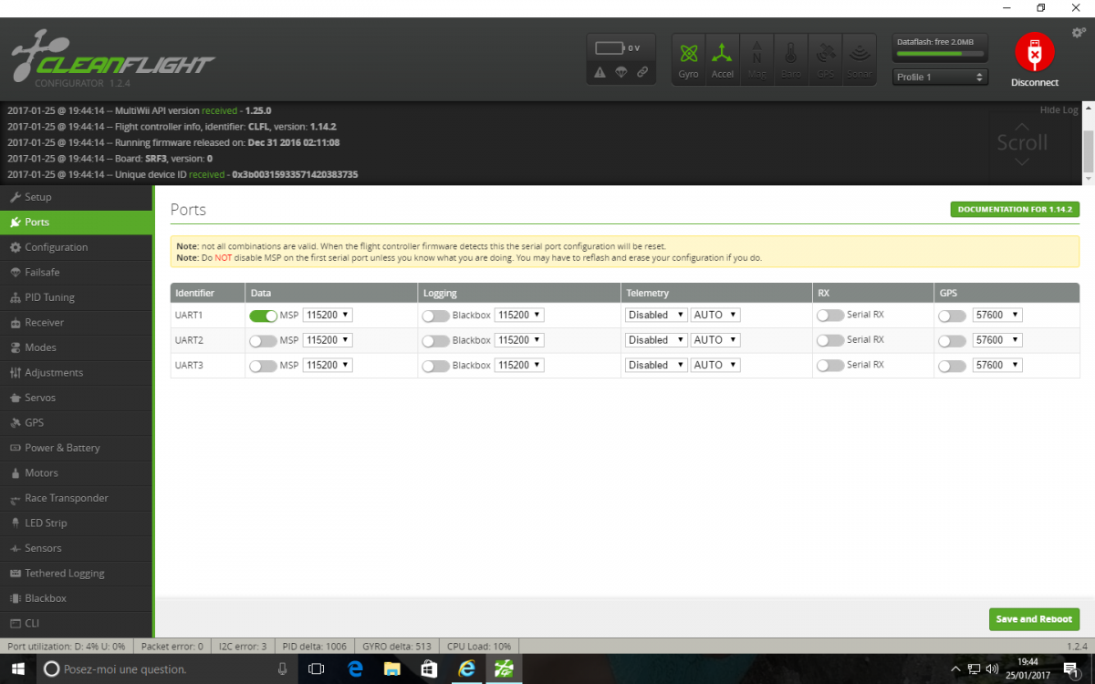

birdy79 19 Posté(e) 25 janvier 2017 Si ta radio est bien bindé regarde aux niveau des onglets ports et config, ya peut-être quelque chose qui ne vas pas a ce niveau. Partager ce message Lien à poster Partager sur d’autres sites

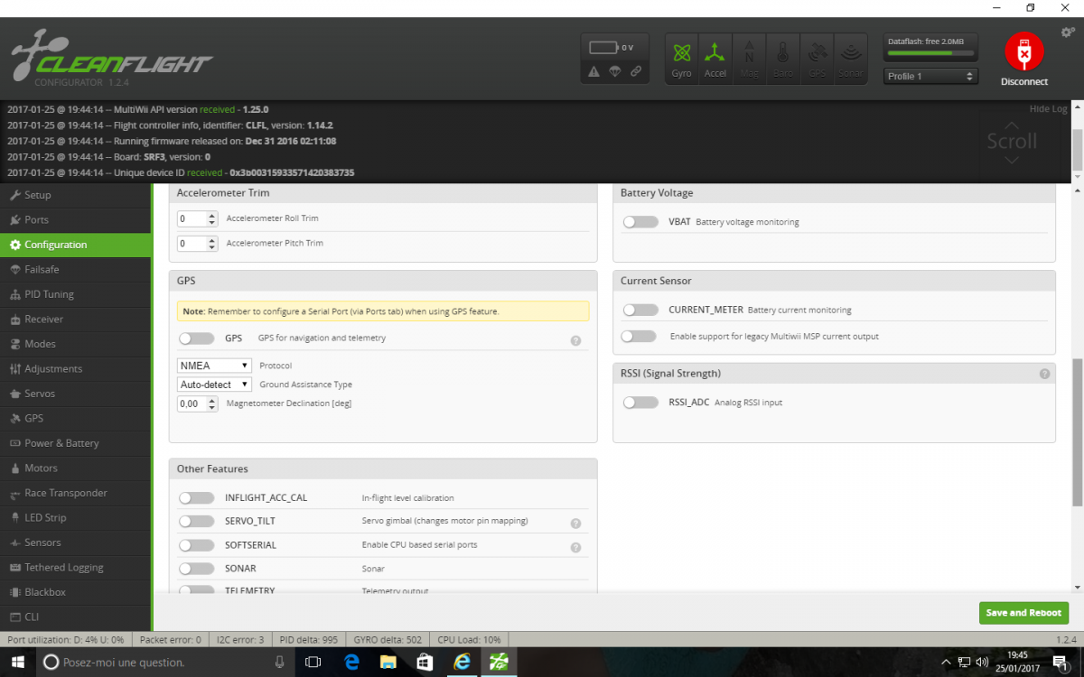

jems69 42 Posté(e) 25 janvier 2017 sur les port le rx devrais pas etre cocher? voici les capture des deux menu. Partager ce message Lien à poster Partager sur d’autres sites

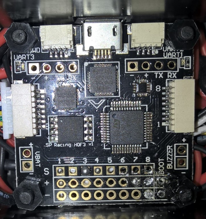

birdy79 19 Posté(e) 25 janvier 2017 (modifié) Si sur ta carte tu relié à l'UART2 oui, mais ça peut aussi être l'UART 1. Vérifie sur quel UART tu es branché sur la carte Modifié 25 janvier 2017 par birdy79 Partager ce message Lien à poster Partager sur d’autres sites
jems69 42 Posté(e) 25 janvier 2017 si je me trompe pas uart3 prise de gauche. Partager ce message Lien à poster Partager sur d’autres sites
birdy79 19 Posté(e) 25 janvier 2017 Moi je vois rien de brancher sur l'uart 3, donc ça doit pas être ça. Laisse le comme ta première image pour ce réglage. Partager ce message Lien à poster Partager sur d’autres sites

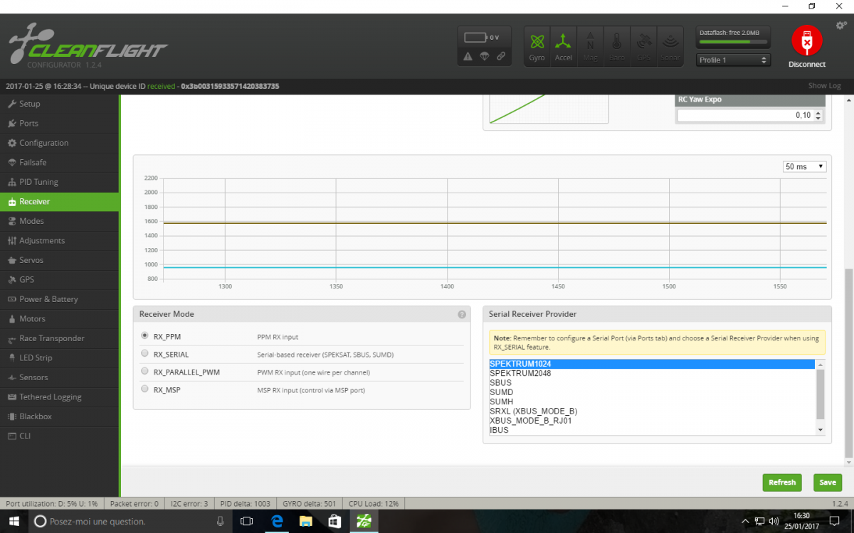

birdy79 19 Posté(e) 25 janvier 2017 regarde aussi l'onglet configuration, tu doit être en "rx ppm" Partager ce message Lien à poster Partager sur d’autres sites
jems69 42 Posté(e) 25 janvier 2017 oui dans l'onglet reseved rx ppm est cocher Partager ce message Lien à poster Partager sur d’autres sites
