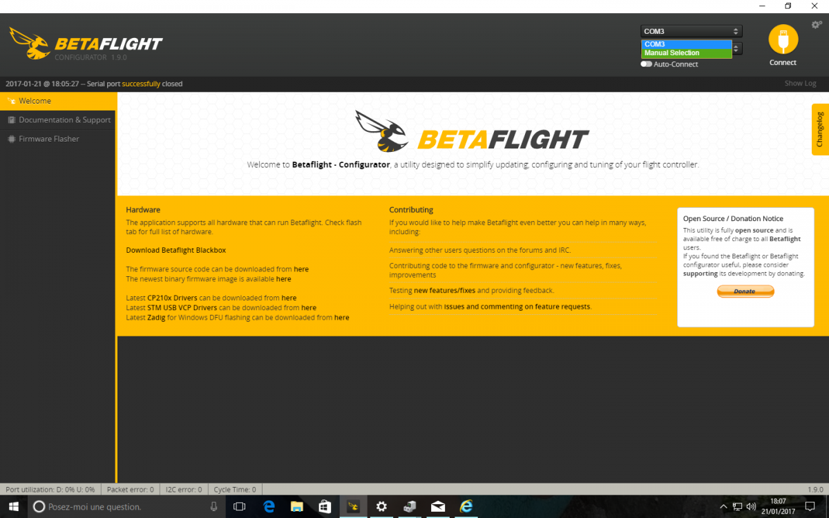

jems69 42 Posté(e) 21 janvier 2017 manual selection Partager ce message Lien à poster Partager sur d’autres sites
birdy79 19 Posté(e) 21 janvier 2017 Clic sur comm3 et test les autres port. Ya pas de raison que ça marche pas, sinon c'est peut-être aussi les drivers Partager ce message Lien à poster Partager sur d’autres sites
jems69 42 Posté(e) 21 janvier 2017 sa me mais sa maintenant Partager ce message Lien à poster Partager sur d’autres sites
