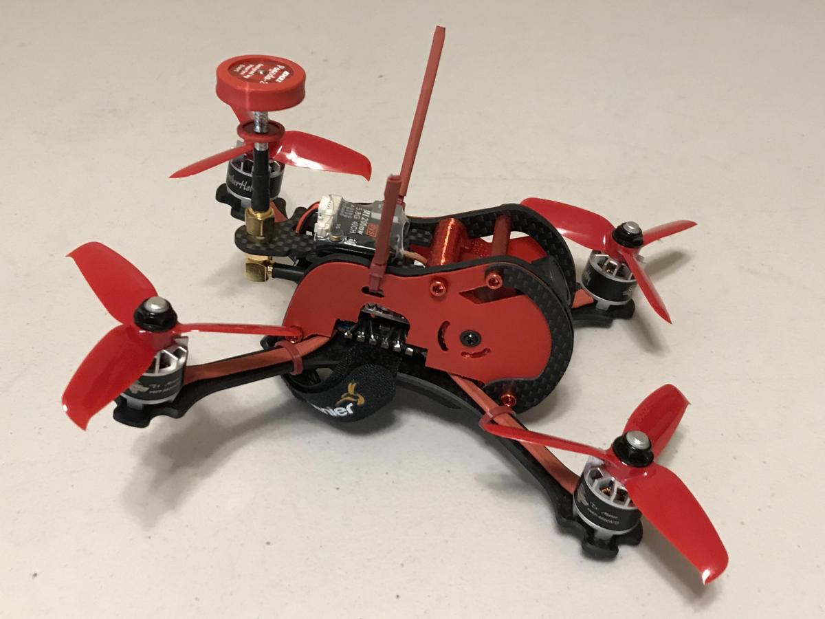

lamajf 274 Posté(e) 15 décembre 2017 J'ai trouvé des photos du petit monstre avec le même thème de couleur que je vise. J'essaierais de monter le VTX à l'intérieur sur le plateau du dessus. Normalement il y a de la place pour un TBS Unify IV Race. Les moteurs seront aussi différent puisque j'ai choisi des F20 II. Je trouve qu'il a une bonne bouille avec sa frame Stretch X Plus qu'à attendre... 1 Marc Vandecapelle a réagi à ceci Partager ce message Lien à poster Partager sur d’autres sites

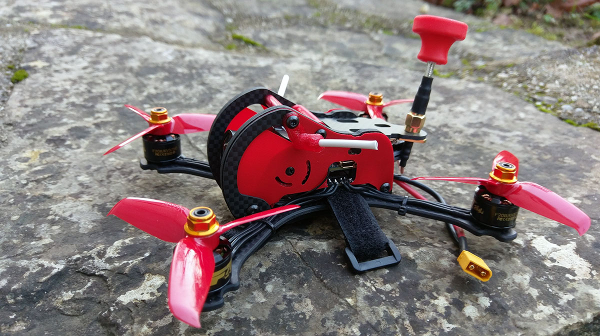

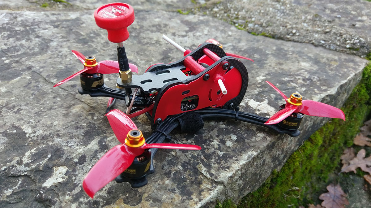

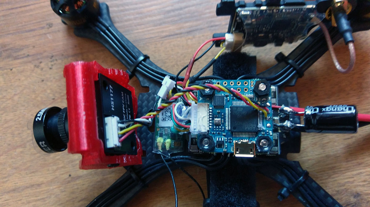

lamajf 274 Posté(e) 25 décembre 2017 Hello, Aussitôt reçu, aussitôt monté Aucune difficulté réelle au montage. Il y a beaucoup de la place pour un 3", donc aucun soucis pour placer les différents composants, même le condo de 1000uf/25V. Les fils des moteurs étaient un peu courts pour les faire passer à l'intérieur, je les ai donc soudé par l'extérieur, mais ce n'est pas vraiment gênant.Je l'ai paramétré en dhsot 600 et en 8K/8K. Il m'a bien fallut permuter les moteurs 1 et 4 et informer Betaflight que la FC était retournée de 180°. Le current sensor affiche des valeurs délirantes. J'ai essayé différents paramètres mais sans succès. Il doit falloir jouer aussi avec l'offset, je verrais ça plus tard... J'ai fait mon 1er vol d'essai avec des PID que j'avais mis un peu comme je le sentais. Je suis super content, il vole d'enfer. J'ai l'impression de piloter un plus gros tellement il est précis dans le pilotage. J'ai un très bon feeling aux commandes. Mon seul vrai soucis c'est que j'ai beaucoup de parasite sur la vidéo. Je vais tester en alimentant la caméra à partir du VTX. Il faut aussi que j'installe un buzzer car il n'est pas bien gros et j'aurais vite fait de le perdre s'il tombe dans l'herbe. Pour ce qui est du poids, il fait 198g. Un peu normal vu que c'est une caméra de taille standard et que j'ai mis une "vraie" antenne. Mais le poids ne se ressent pas du tout en vol. Il fait à quelques grammes prêt le même poids que mon vortex 150 mais le qav-codered a plus de pèche. L'autonomie est correcte et le il fait très peu de bruit je trouve. Voici quelques photos du petit bolide : @+ JF Partager ce message Lien à poster Partager sur d’autres sites
lamajf 274 Posté(e) 25 décembre 2017 (modifié) Et voici la vidéo ( avec plein de parasite ) : Je pense que les parasites sont dus à un problème de masse entre le VTX et la caméra. Modifié 25 décembre 2017 par lamajf Partager ce message Lien à poster Partager sur d’autres sites
lamajf 274 Posté(e) 26 décembre 2017 (modifié) En attendant de recevoir ce qu'il faut pour résoudre mon problème d'interférence, j'ai encore fait un vol de test avec plus d'espace. Il est surprenant ! Jamais je n'aurais pensé qu'un petit racer pouvait être aussi précis dans le pilotage. La portée radio et vidéo est excellente. Mais que reste t'il aux plus gros ?! Par contre on voit bien avec les chutes de tension que les batteries sont à la ramasse sur les appels de puissance. Ce sont pourtant des 850mAh de 75C. Modifié 26 décembre 2017 par lamajf Partager ce message Lien à poster Partager sur d’autres sites
