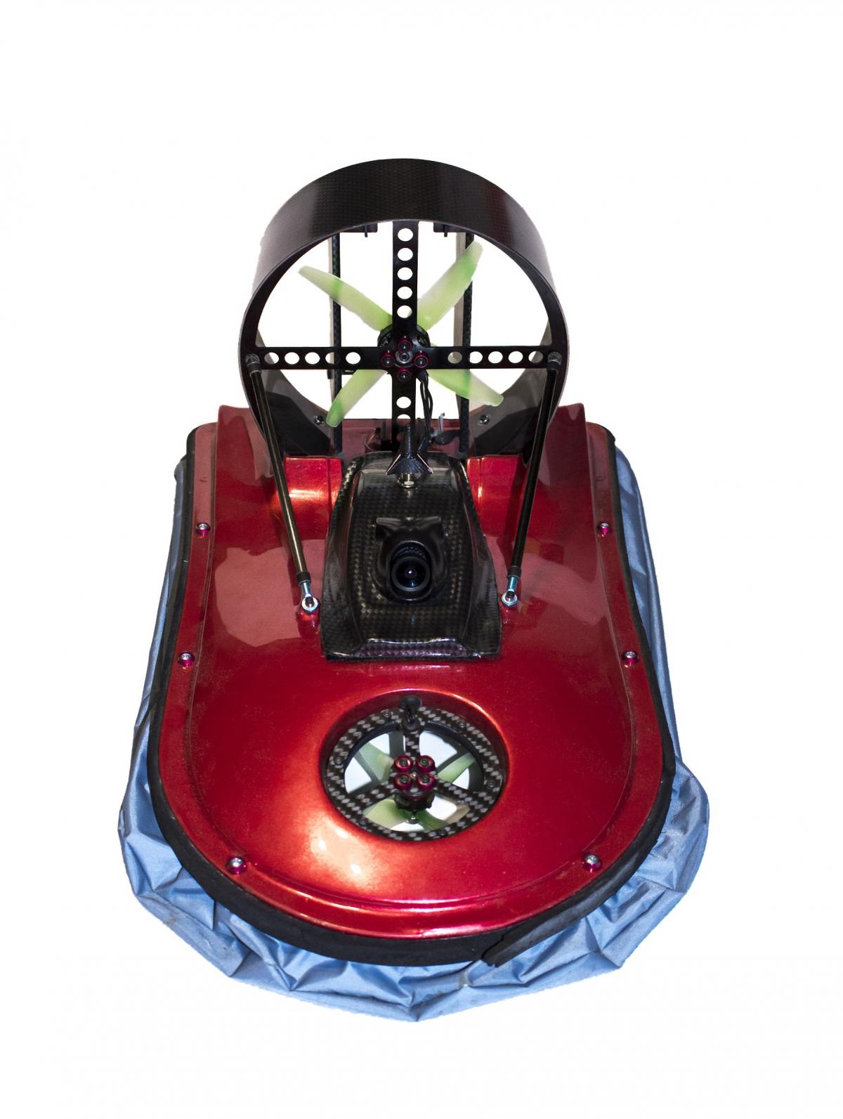

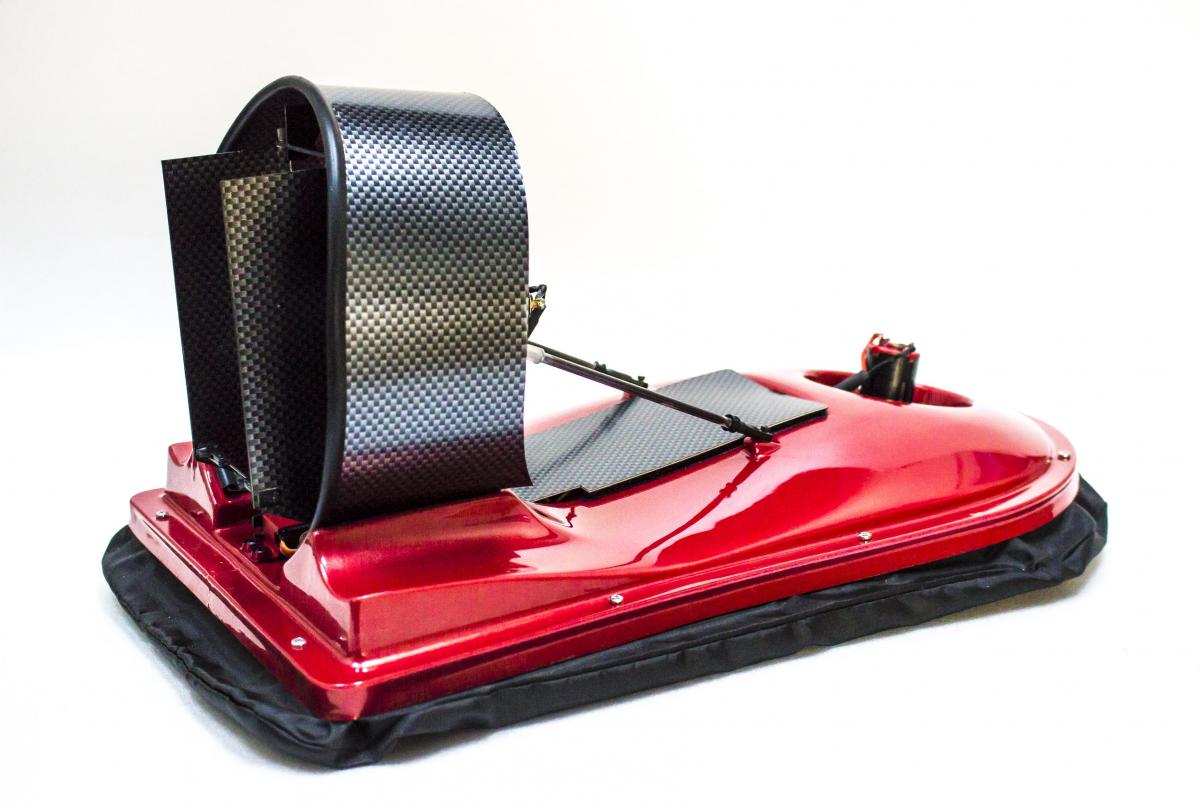

Bonjour à tous,

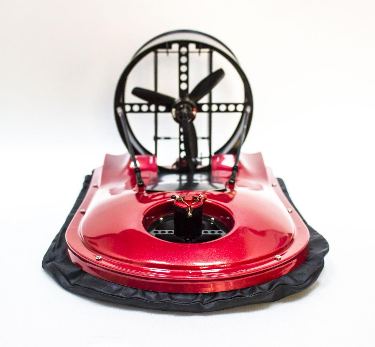

La chance à été avec moi , j'ai pu trouver un Race hovercraft Ikarus vintage,dont la boite fut ouverte pour la premiere fois pour passer l'annonce !
Ce modele a été le premier Ikarus en 2008.
J'ai mis une bonne semaine à l'assembler,car ohhhh surprise,il faut tout découper,percer,coller,mesurer,ajuster ..bref ce fut vraiment long,mais bien sympa.
J'ai commencé par le canopy en PC,après découpage ,mise en peinture rouge métalisée ( choissie par ma fillotte)  puis une seconde couche alu pour donner plus de profondeur.
La protection d'hélice de poussée ainsi que les ailerons sont à découper dans de l'ABS,c'est moche,ils ont été recouverts de vinyl carbone.
Les moteurs ont des abres de 2mm et 2.3mm pour la poussée,j'ai du bricoler des supports d'hélices pour essayer avec celles que j'avais en stock ( trous d'axe 5 mm)
Il y avait un esc brushed 30amp,il fallait donc brancher les 2 moteurs dessus,mais j'en ai quand même utilisé un second car la sustentation sur une voie séparée..ben c'est la classe  :)
Pas de servo dans la boite,j'en ai trouver un avec engrenage metal,2.5 kg,mais comme il est placé à l'horizontal,j'ai du passer du temps à fabriquer un support.
La partie inférieure est aussi à préparer,il faut percer 27 trous de 5.5 mm ( attention,c'est précis made in Germany) , découper une partie de jupe ( toile de cerf volant),finalement pas le plus long.
J'ai évité les colles cyano en utilisant une epoxy 24h00,sans regrets,la différence en finition est bien visible,le petit surplus qui déborde va s'étaler et se tendre autour des pieces,c'est nickel.
Moteur de pousséé  à balais  380, rpm inconnu,esc 30 amp hélice tripale 5050
Moteur de sustentation à balais 280 rpm inconnu,esc 20 amp, hélice tripale 3045
Lipo 3s 1300--1550 75C pour 7 minutes.
Niveau sonore : entre la tronçoneuse et un 747.
Pour la premier fois depuis bien longtemps j'attends la pluie, la pelouse est prête  :D (dans la maison ma femme pourrait tenter de m'émasculer )

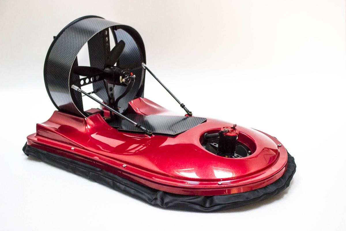

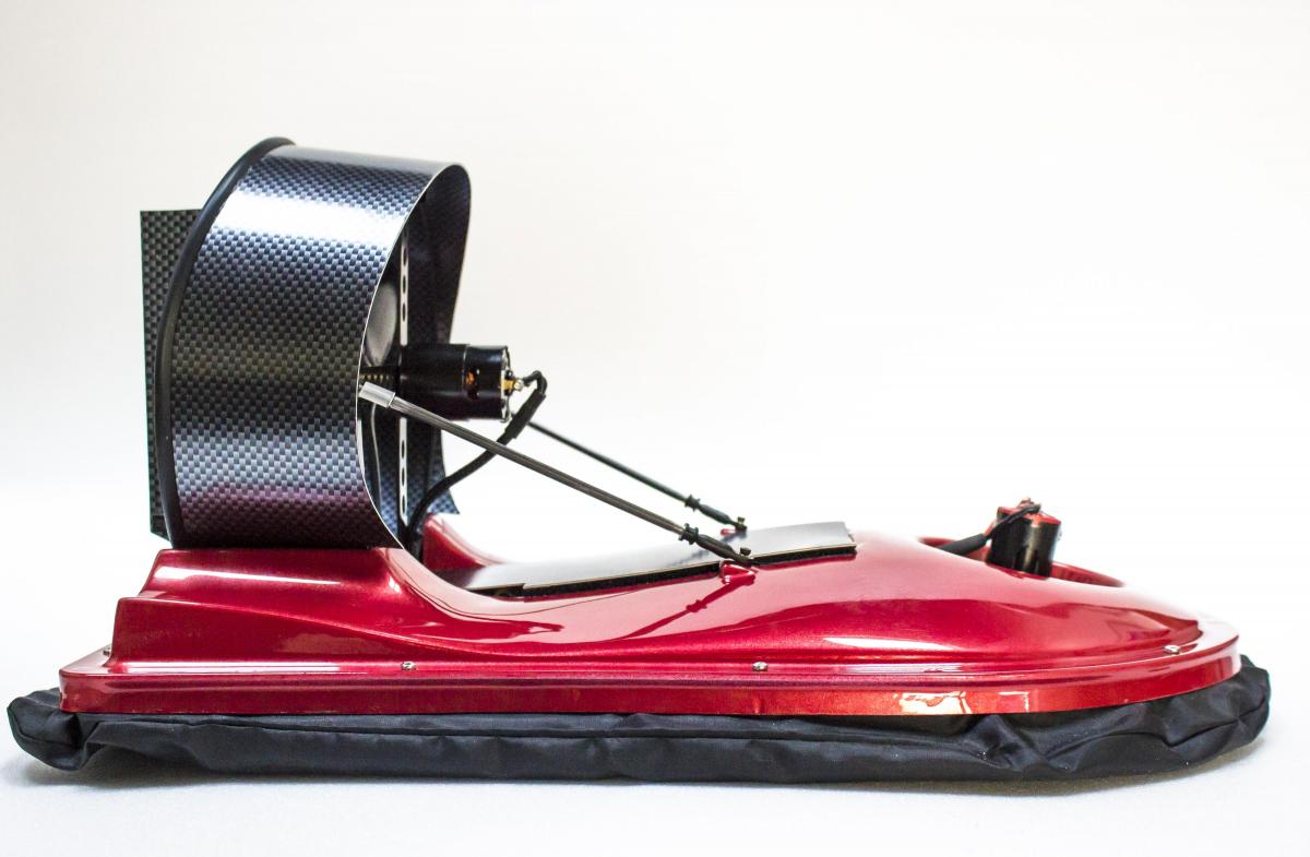

Et bien sur ,j'ai pris quelques photos à partager avant l'apéro !

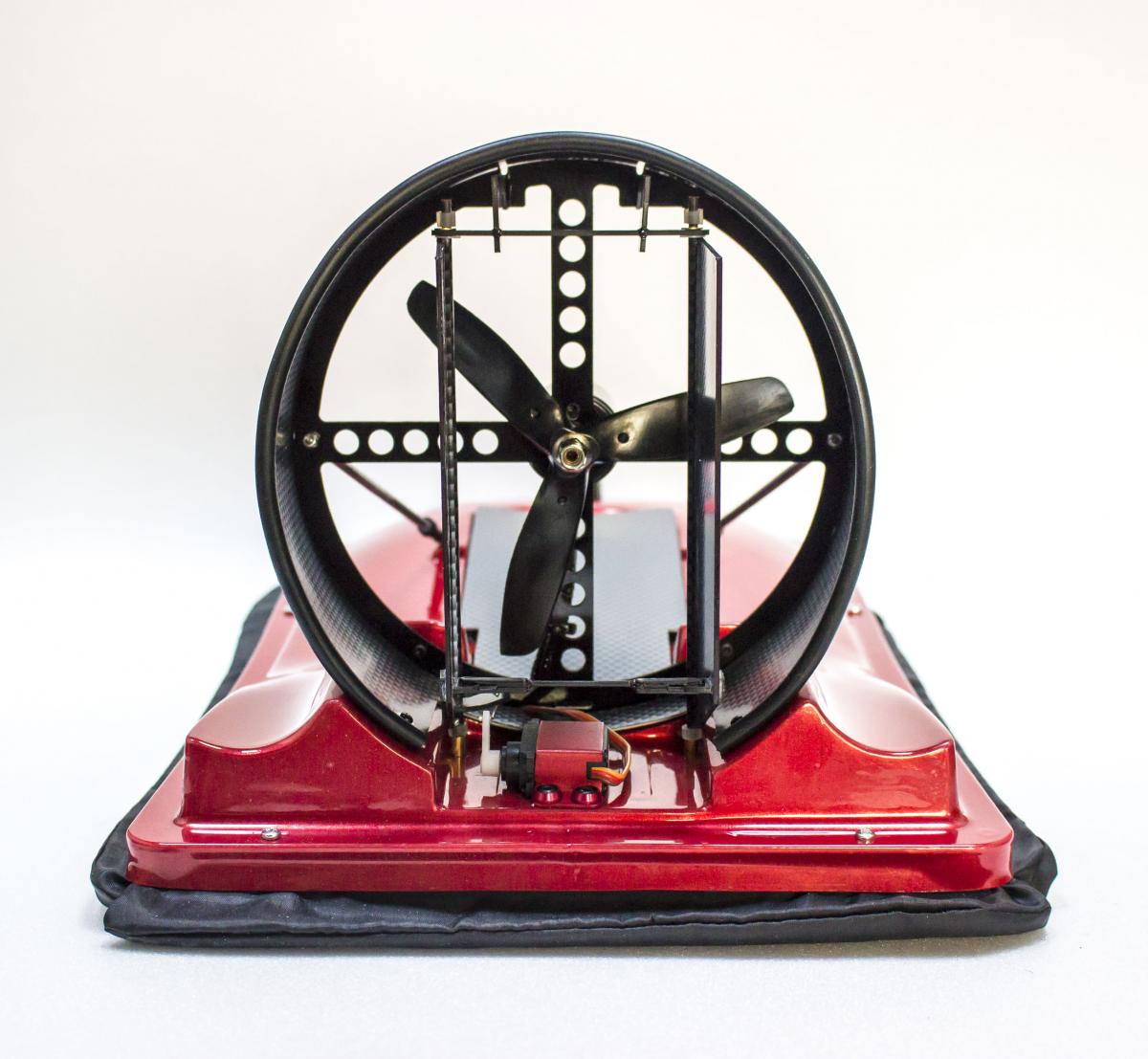

A l'approche d'un long week-end,quelques modifications s'imposaient.
J'ai remplacé le  moteur de sustentation 1306 3300kv par un 4000kv qui entraine une hélice 4 pales Racerkraft 3041 ( 11 amp en static )
Le moteur de poussé est un Xnova 2204 2900kv,esc Littlebee summer 35a,hélice HQ 5x4x4 ( 33 amp en static ! )
La poussée est  impressionnante,les 2 barres de renfort sont maintenant en corde à piano + coupleur soudé à l'argent et chape à rotule en alu ( ouf !)
Cerise sur le gateau,j'ai ajouté un gyro de voiture  Skyrc GC 301 sur le gouvernail.
Vu le gain en puissance ,ce n'est pas du luxe.Les virages sont bien mieux contrôlés.

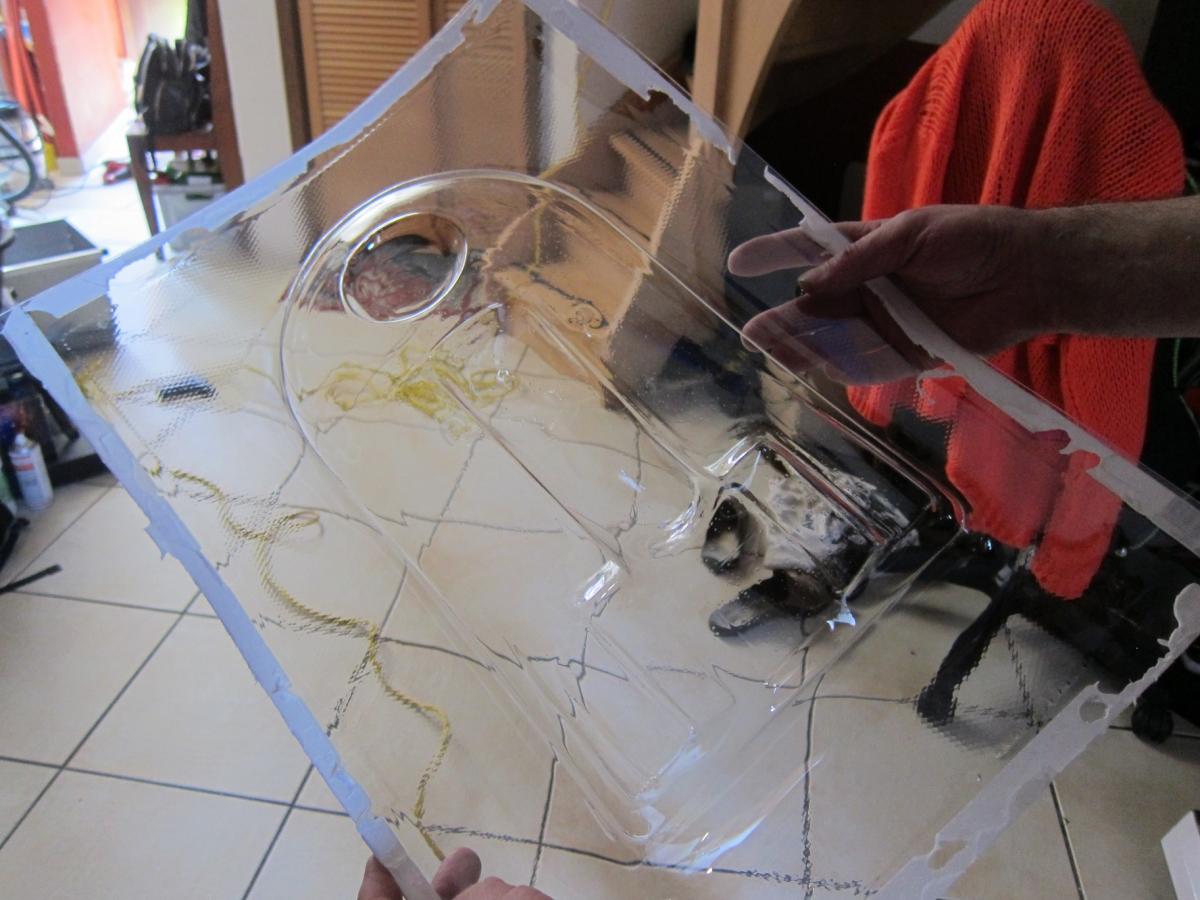

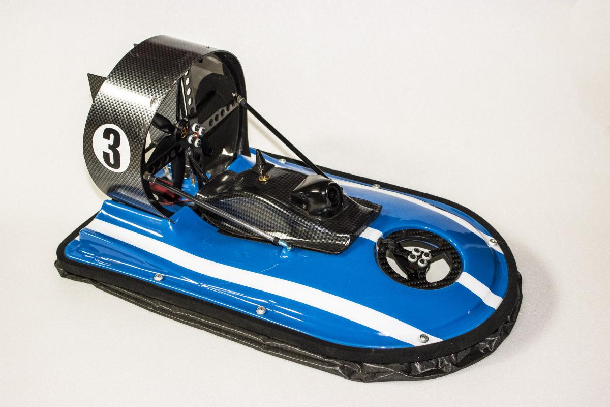

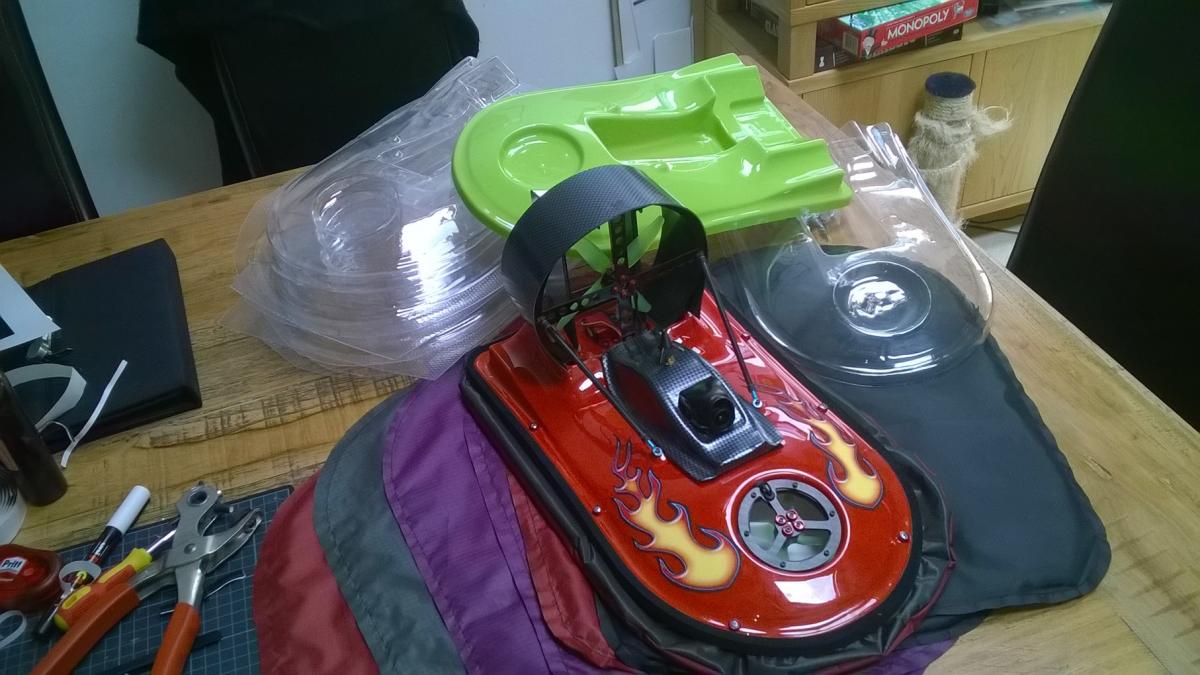

Il va très ( trop vite) et le canopy superieur  n'a pas apprécié les nombreuses envolées ( si si ) et les chocs contre les trottoirs et les bâtiments.
Depuis 3 semaines le temps est épouvantable,je n'ai pu faire qu'une sortie en multi.

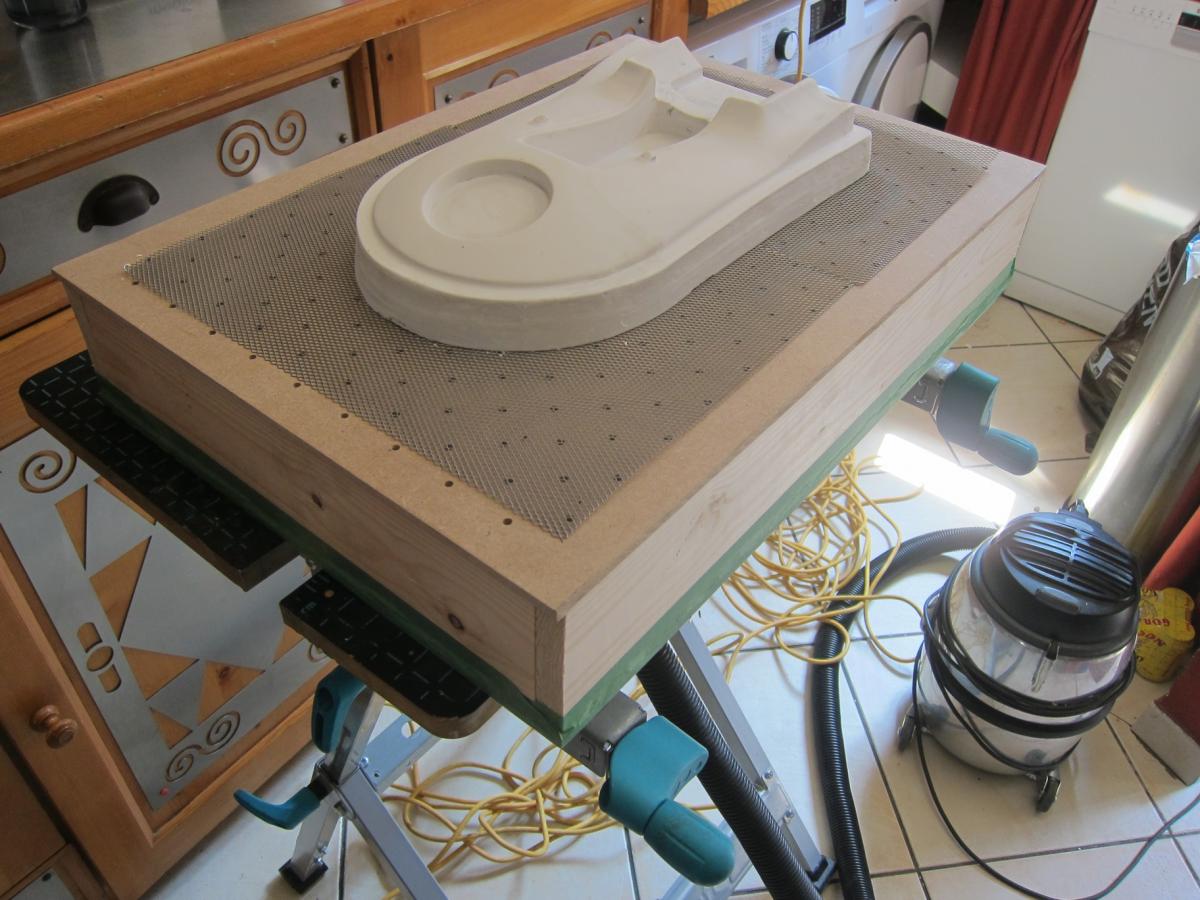

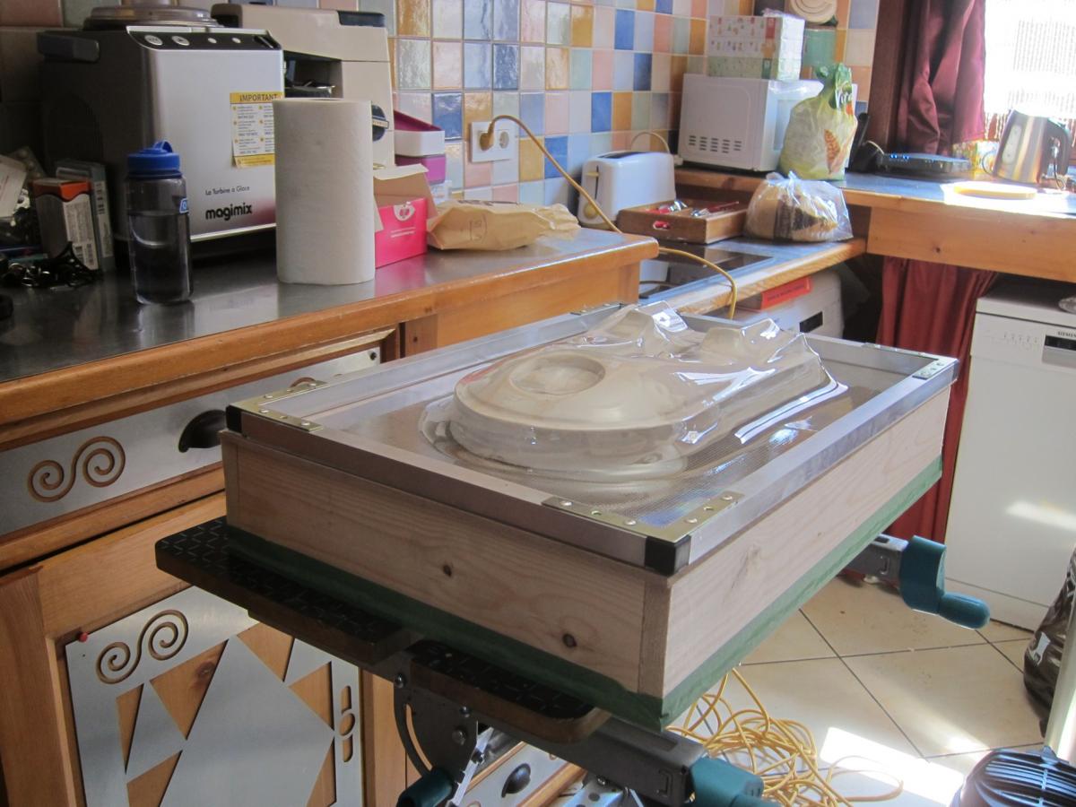

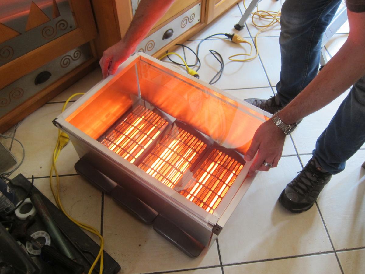

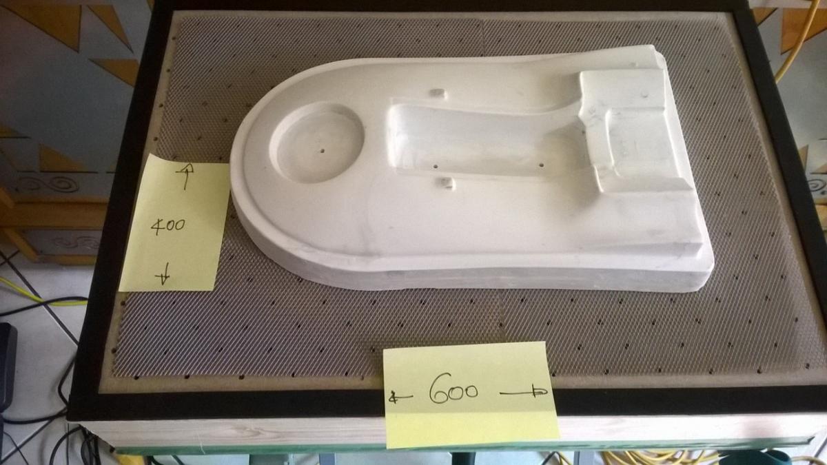

Je me suis donc occupé a faire un moule avec quelques modifs , pour thermoformer de nouveaux canopy ( soyons prévoyant  ).

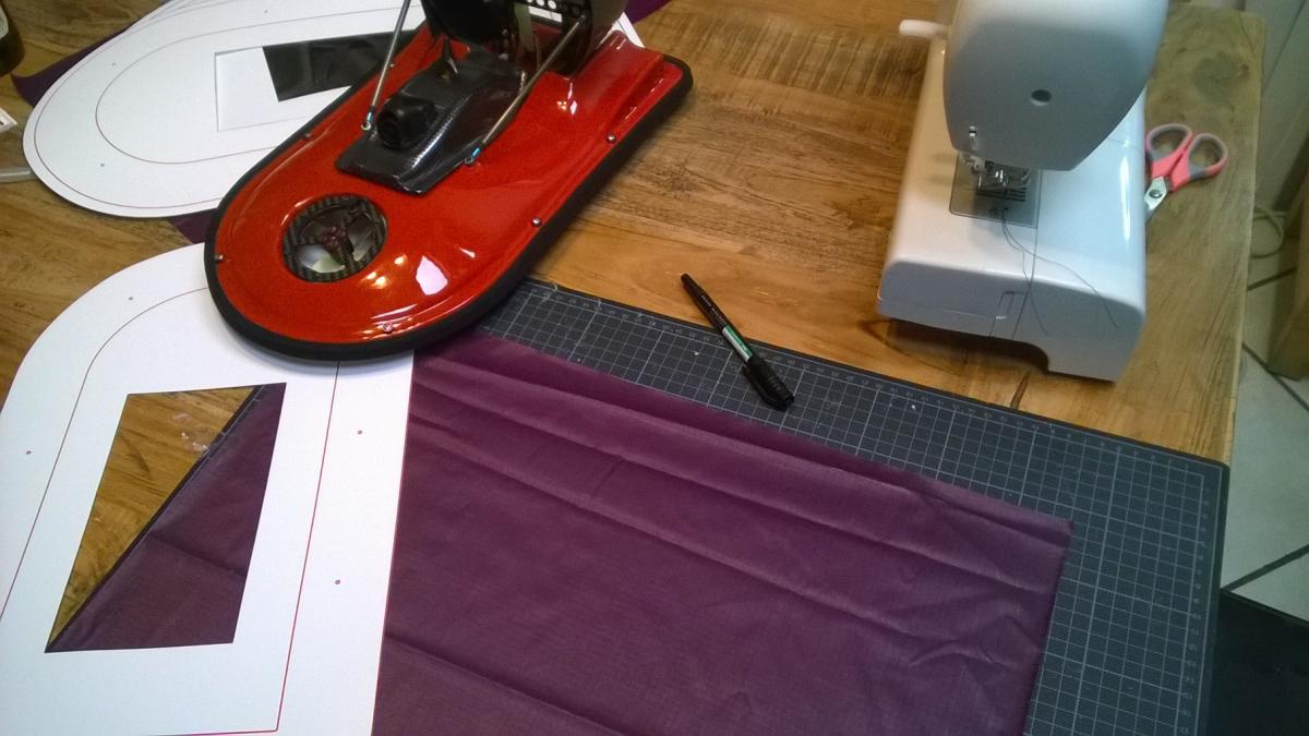

J'ai également commandé de la toile spinnaker ,cousu quelques jupes et c'est reparti mon kiki !  :D
Le pire a été le thermo dans la maison par temps orageux, 28° dans la maison,en utilisant 6 à 9 lampes quartz,total 5000 w...un peu trop chanud pour moi.
Les bombes peinture Marabu DO IT adhèrent parfaitement sur le PC et coutent la moitiée du prix des tamtam et autres...

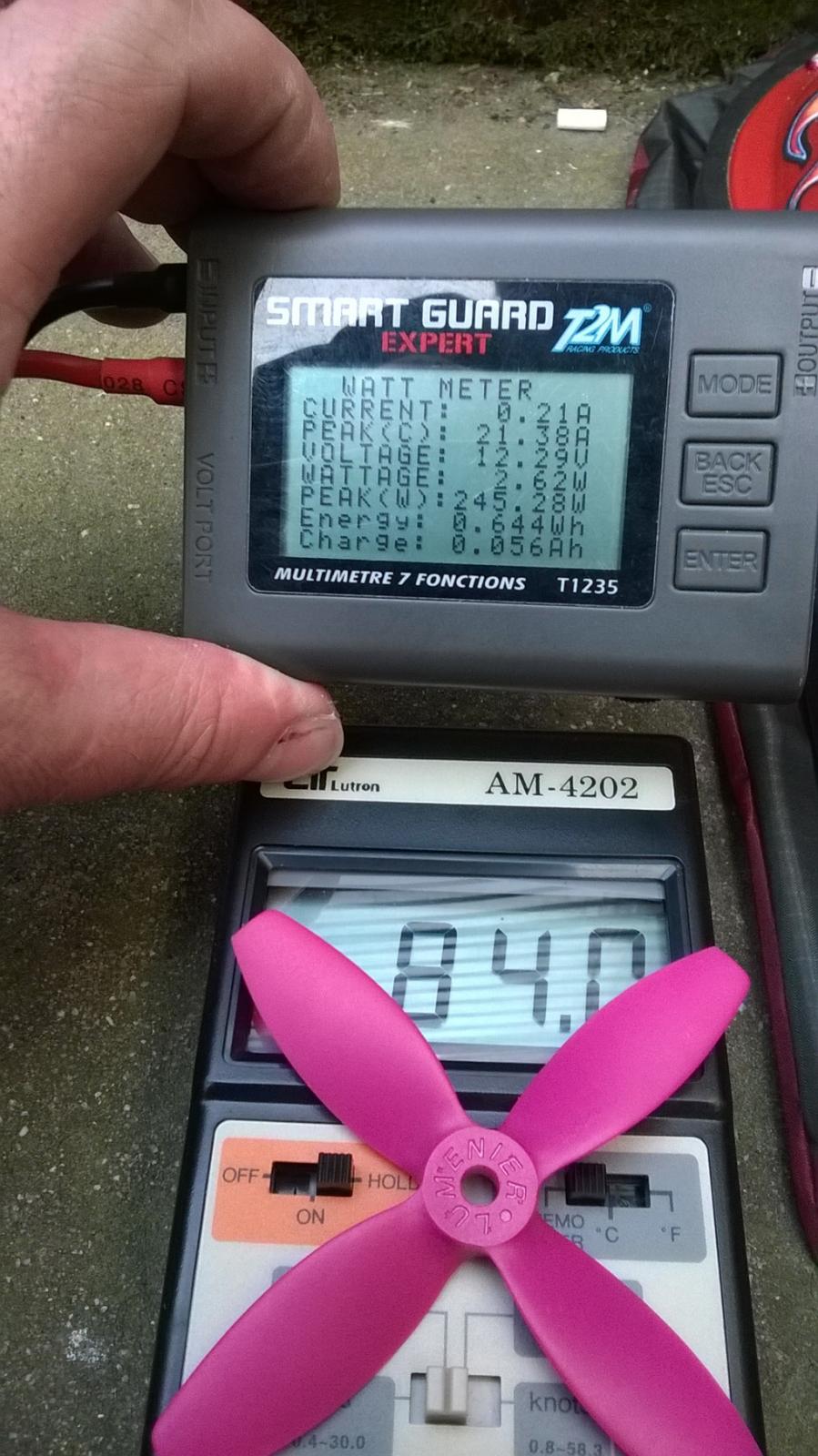

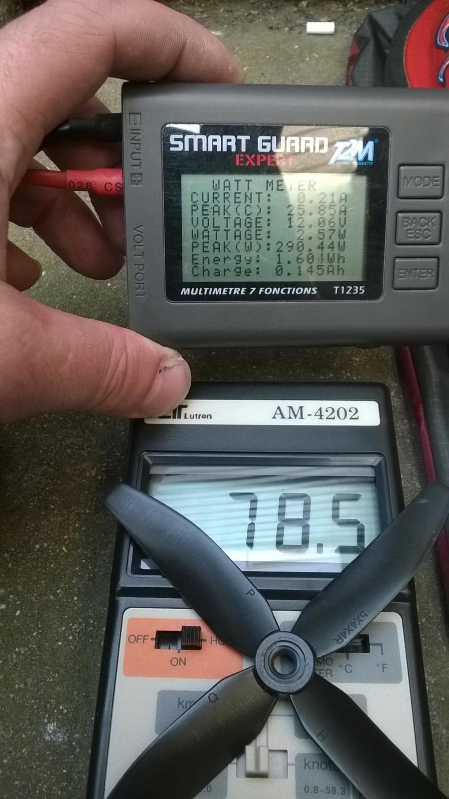

J'ai essayé une bonne douzaine d'hélices,et hier ,juste pour le fun,je visse une Lumenier 4x4x4...
Quelle surprise,j'avais l'impression d'avoir des accélérations plus franches ,plus de nervosité ( et ça l'est deja beaucoup trop) mais ..juste un ressenti.
Je viens de faire un petit test avec les supposées 2 meilleures hélices et voici le résultat :
Pour rappel,le moteur est un 2204 2900kv /esc littlebe 30 amp / tattu 3s 1800 mah 75C.
Vous avez donc toutes les infos concernant la consommation ainsi que  la vitesse du vent à 20 cm de l'hélice
Mon choix est fait , heureusement,j'en ai encore quelques-unes en noir  :D
