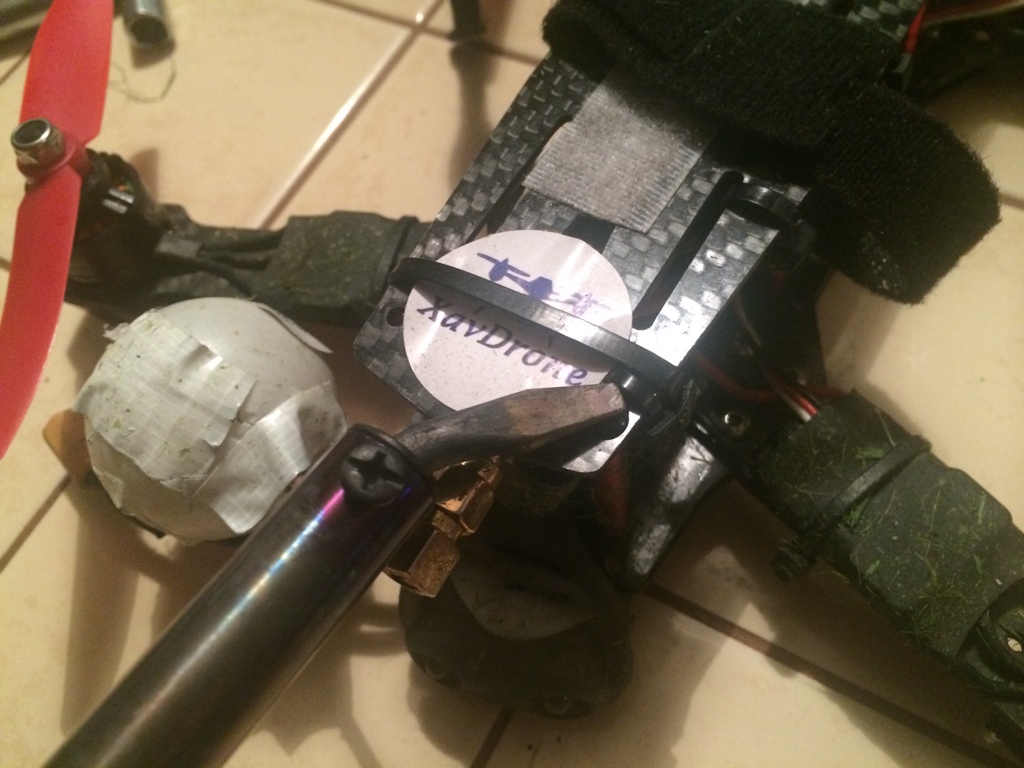

xavdrone 3 917 Posté(e) 2 mai 2015 Hello Voici une astuce permettant de pouvoir débloquer une vis qui ne pourrait pas être desserrée. En effet parfois lorsque l'on met - du frein filet - du vernis a ongles Pour éviter que ça se desserre, mais voilà vous avez besoin de démonter les vis et ça reste impossible. La solution ? On prends un fer a souder, on me pose sur la vis jusqu'à ce que ce soir brûlant et vous allez pouvoir la desserrer :-) Mais comment ça se fait ? En chauffant le frein filet ou me vernis a ongle va fondre et en plus l'acier va se dilater. Attention si vous avez des fils qui touchent la partie que l'on a chauffée Envoyé de mon iPhone en utilisant Tapatalk 1 PsycoPatt a réagi à ceci Partager ce message Lien à poster Partager sur d’autres sites

xavdrone 3 917 Posté(e) 2 mai 2015 oops, j'ai oublié de préciser que c'était pour une vis en acier dans un filetage en acier. Si c'est en plastique ça va fondre et c'est mort pour cette technique. Partager ce message Lien à poster Partager sur d’autres sites
