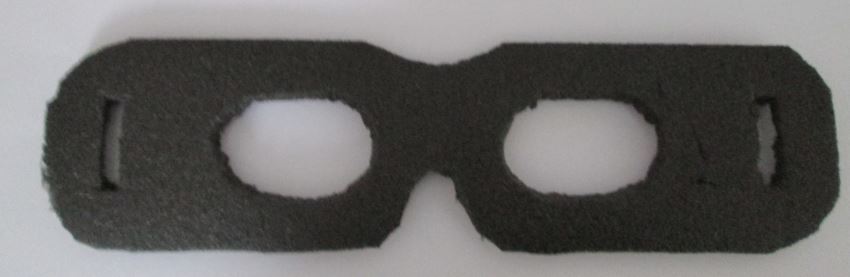

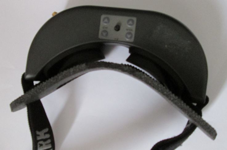

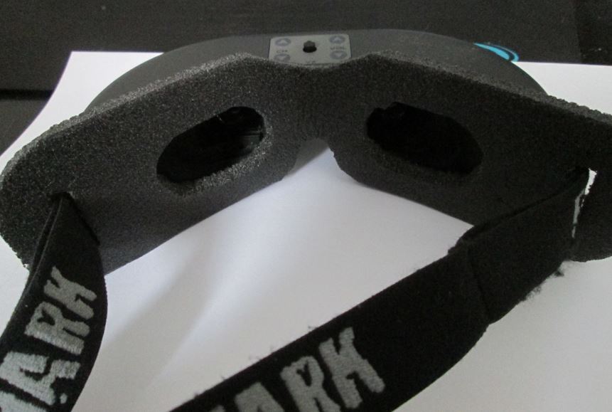

Kilauha 654 Posté(e) 22 décembre 2015 Bonjour, Utilisant des lunettes FPV predator qui ne sont pas compatibles avec le ventilateur fatshark, j'ai cherché une solution contre la buée dans les lunettes, qui est par cette période de l'année, obligatoire pendant la première lipo, voir la deuxième. Le calvaire. Avant d'utiliser des produits à appliquer, nécessitant un rinçage des verres, donc pas pratique, ou la solution radicale que j'ai vu de perforer les œilletons, j'ai choisi de tester cette méthode, qui fonctionnerai pour la buée : Donc le but est de fabriquer un masque à superposer avec les lunettes. N'ayant pas de tapis de souris à sacrifier, mais un tapis de sol qui m'avait couté 2 euros et que je n'utilise que très peu, j'ai coupé dedans. Le plan se trouve dans le descriptif de la vidéo : https://drive.google.com/file/d/0B4to_63mzGlQcW1COGRoXzFsZUU/view Plus qu'à l'imprimer et à découper, le plan est déjà à l’échelle. J'ai été voler ce début d'après-midi, aucune buée de constatée ! et je trouve personnellement ça plus confortable que les œilletons qui me faisaient mal autour des yeux (et non je ne serrais pas comme une bourrine...). Question de goûts après. Donc solution possible si vous avez ce problème je validerai demain en volant le matin qui sera plus humide. 1 meganeura a réagi à ceci Partager ce message Lien à poster Partager sur d’autres sites

Kilauha 654 Posté(e) 3 janvier 2016 Donc j'ai fait beaucoup de vols durant mes vacances, ces derniers jours aussi entre des pluies vers 6°C, donc je confirme que je n'ai ni boutons sur la tronche, ni de buée dans mes lunettes 1 Cheangel a réagi à ceci Partager ce message Lien à poster Partager sur d’autres sites
