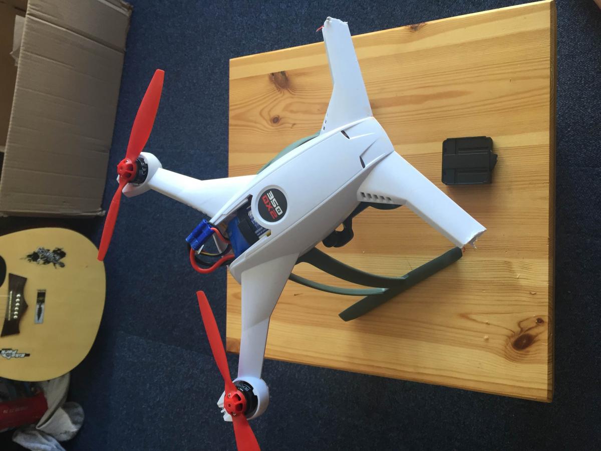

the guitar hero 4 733 Posté(e) 11 avril 2016 de ce que je vois sur ta dernière photo, ta lipo me semble gonflée, c'est une impression ? tu peux la sortir est prendre une photo? Partager ce message Lien à poster Partager sur d’autres sites
Flo Sollima 2 Posté(e) 11 avril 2016 de ce que je vois sur ta dernière photo, ta lipo me semble gonflée, c'est une impression ? tu peux la sortir est prendre une photo? Effectivement, après la chute j'ai retrouvé (ce que j'ai pu) et ma lipo a gonflé un peu Partager ce message Lien à poster Partager sur d’autres sites
the guitar hero 4 733 Posté(e) 11 avril 2016 voila certainement la cause de tes soucis : la lipo qui a rendu l’âme. Partager ce message Lien à poster Partager sur d’autres sites
Flo Sollima 2 Posté(e) 11 avril 2016 voila certainement la cause de tes soucis : la lipo qui a rendu l’âme. Penses tu ? Je l'ai mise en place avant le vol tout était normal, elle peut gonfler et rendre l’âme comme ça ? Elle fonctionne toujours en tout cas si je la branche Partager ce message Lien à poster Partager sur d’autres sites

the guitar hero 4 733 Posté(e) 11 avril 2016 tu as senti qu'il devenait mou, certainement du à un problème de batterie, comme l'a souligné kilauha. elle commençait à faiblir (la batterie, hein, pas kilauha ) et à ne plus donner assez de jus jusqu'au moment où elle n' a plus rien ou presque. Trop sollicité, elle a gonflé.......... Partager ce message Lien à poster Partager sur d’autres sites
