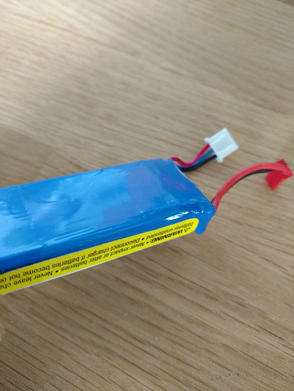

J'ai une lipo qui ne me semble pas normale, est-ce qu'elle est encore bonne d'après vous?
Elle me parait un peu gonflée, et je n'avais pas remarqué cela avant la dernière charge...
Hello, c'est pas énorme, juste à surveiller au moment de la charge si elle ne chauffe pas trop.
bonjour,
Ça pas l'air grave, pense à contrôler ta tension en début et fin d'utilisation (pour la même durer et style de vol entre deux accus)
si tu as une belle différence il faudra que tu adaptes son temps de vol.
Une lipo abîmer perd vite sa puissance ça se ressent en vol ...
pense à charger à 1C et quand ta lipo et froide (un temps de repos et nécessaire)
détail ..(ne pas percer une lipo et la neutraliser avant de la jeter), ne pas mettre en charge sans "surveillance" ça veut pas dire de faire le piquet devant.... :)
internet regorge d’accident de lipo.
je dis ça de manière générale, personne n'est a l'abri d'une défaillance....
Bon Vol  :)

+1000

Merci pour vos bons conseils, mais encore une petite question :
Pour charger à 1C, il faut un chargeur spécial je suppose? J'utilise celui livré avec mon blade 200qx, je ne pense pas avoir cette option si?
Pour la charge à froid, c'est peut être là que j'ai fauté, je ferai attention
Merci encore
salut ,
les chargeur fourni dans un pack son déjà régler.
a l'avenir si tu évolue sur des model qui non pas le chargeur fourni c'est un élément que
tu devras paramétré sur le nouveau chargeur.
petit détail quand ton drone commence a perdre la puissance, pense qu'il est temps de poser
je te conseil de mettre un chronos , autrement si tu descend trop bas ta batterie tu risque de les fatiguer plus rapidement
voir même de les flinguer......
bon vol  :)
