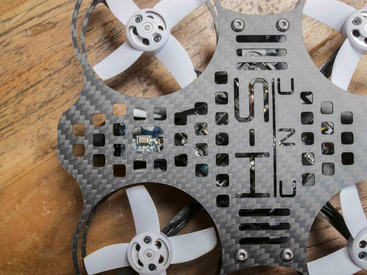

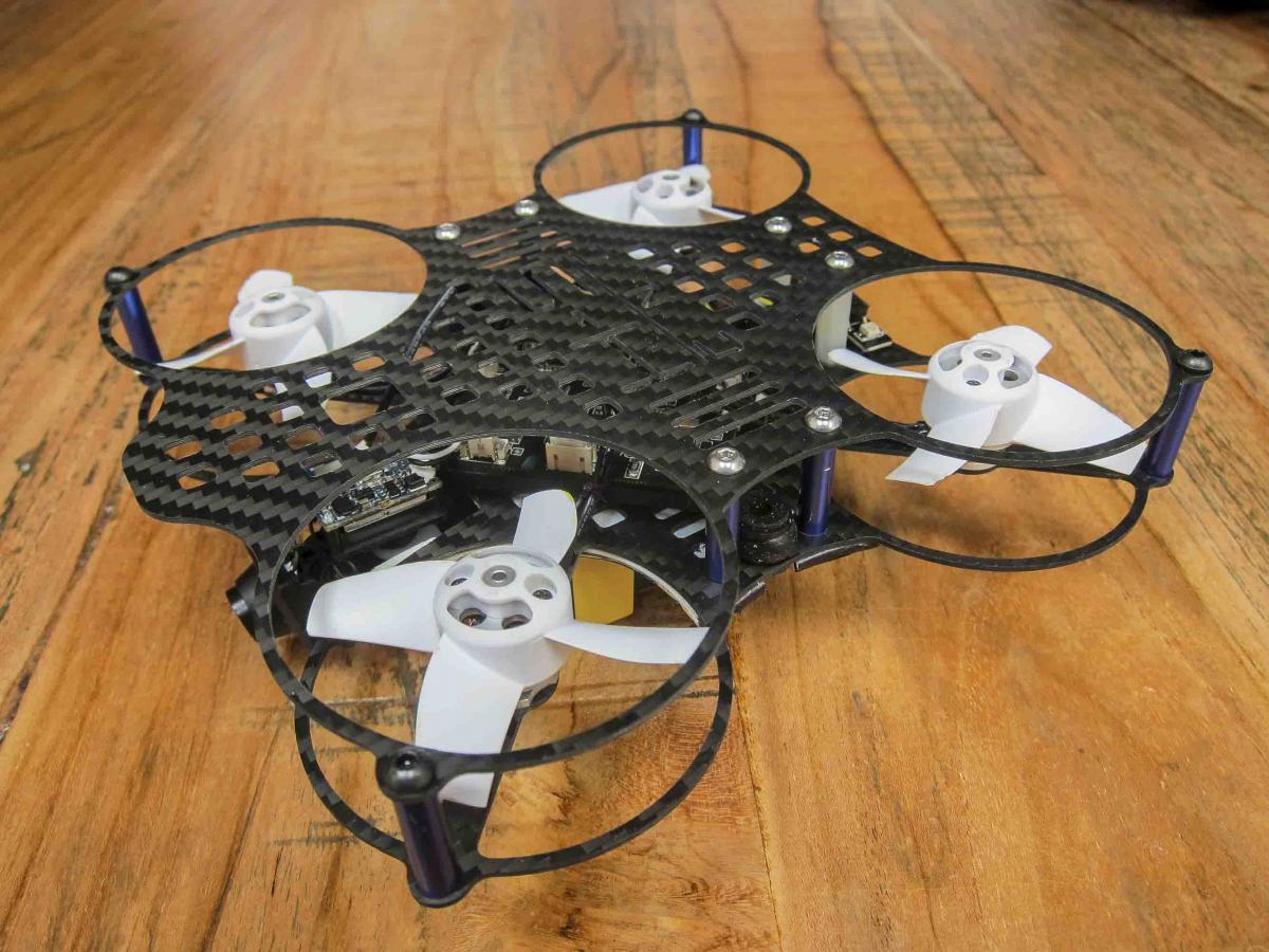

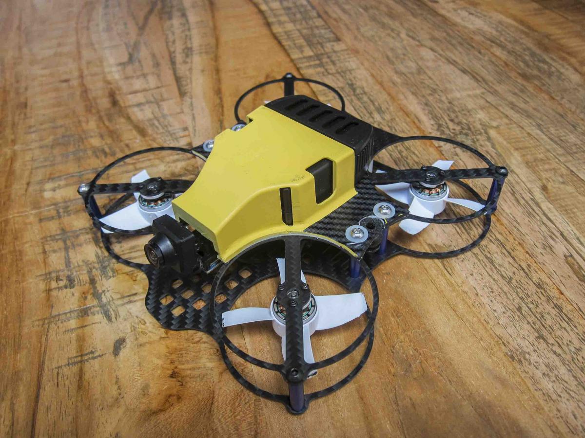

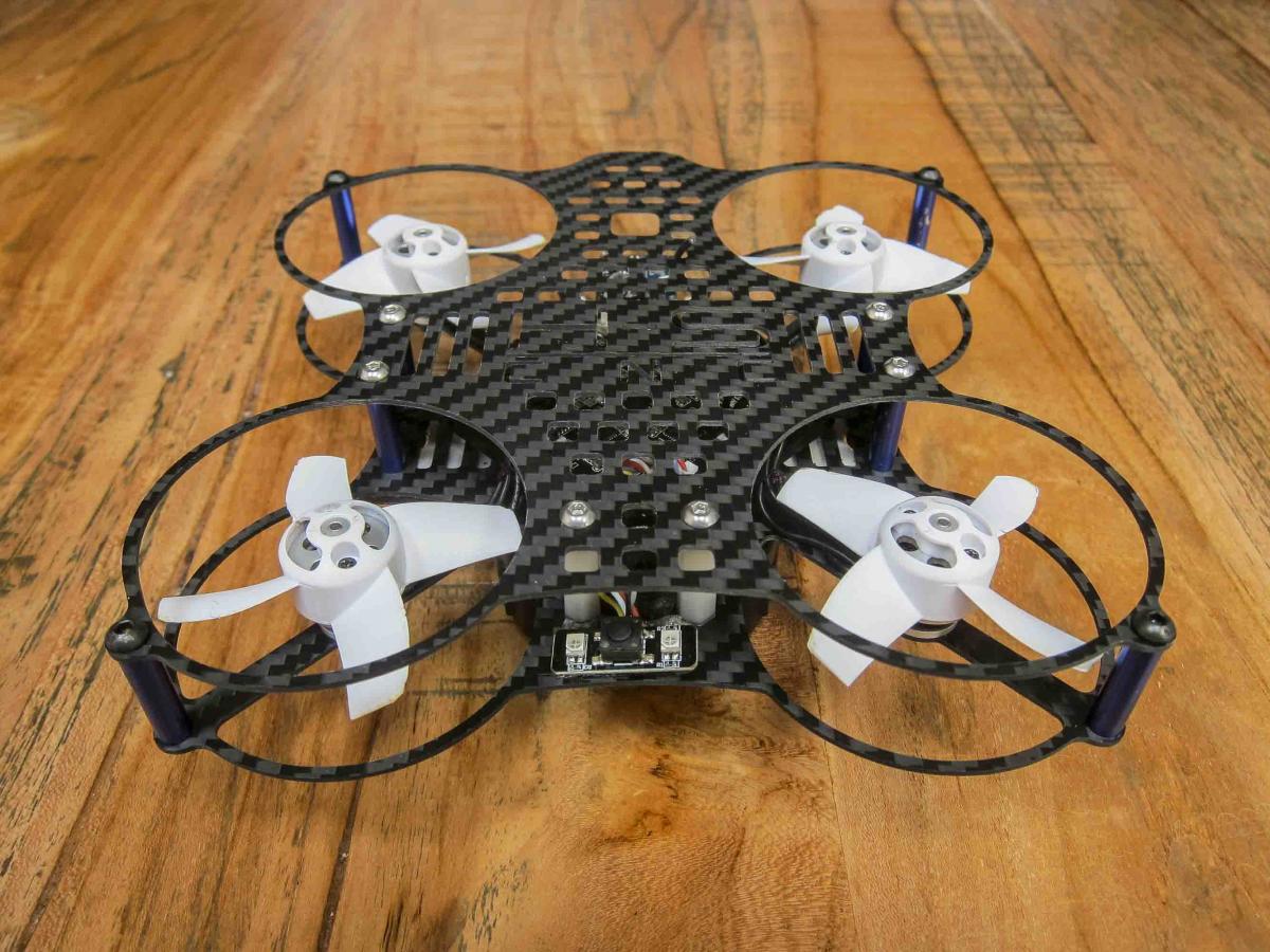

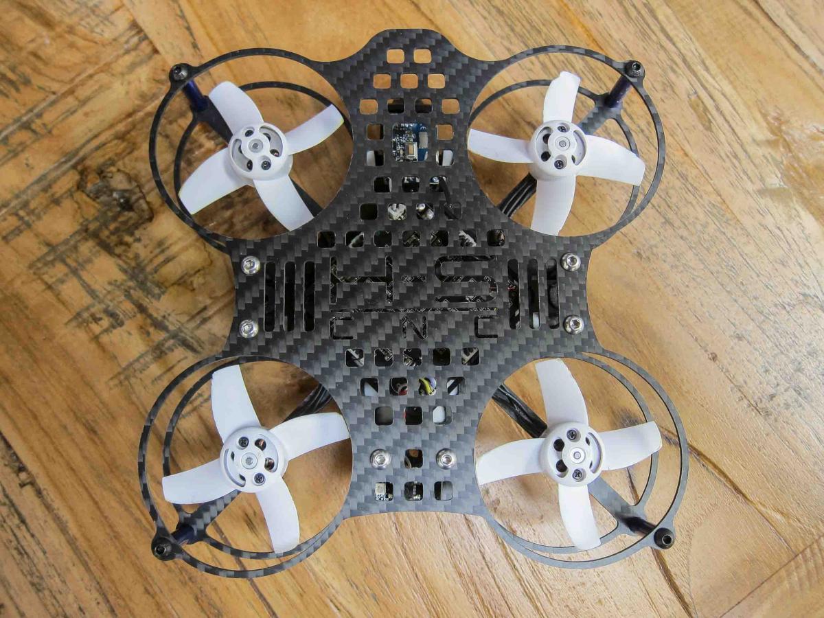

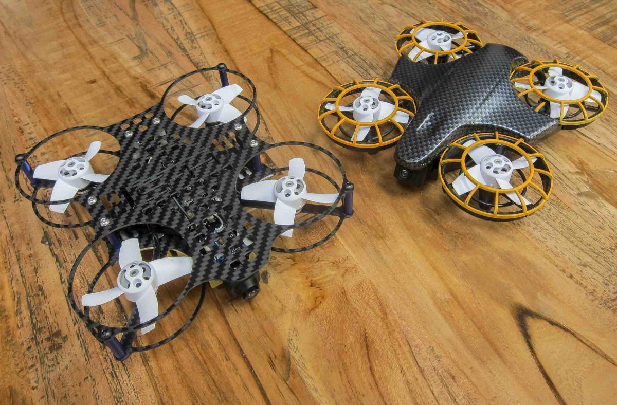

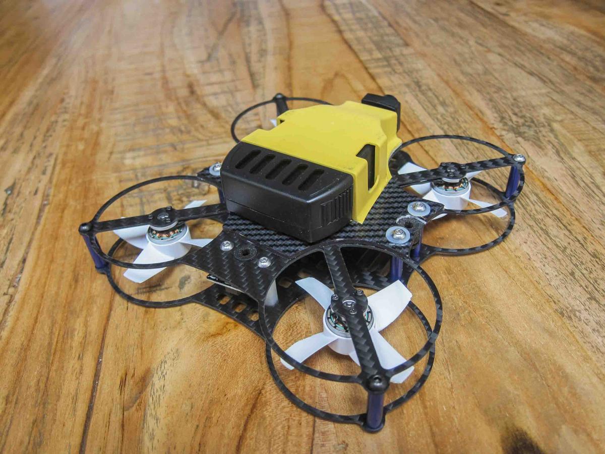

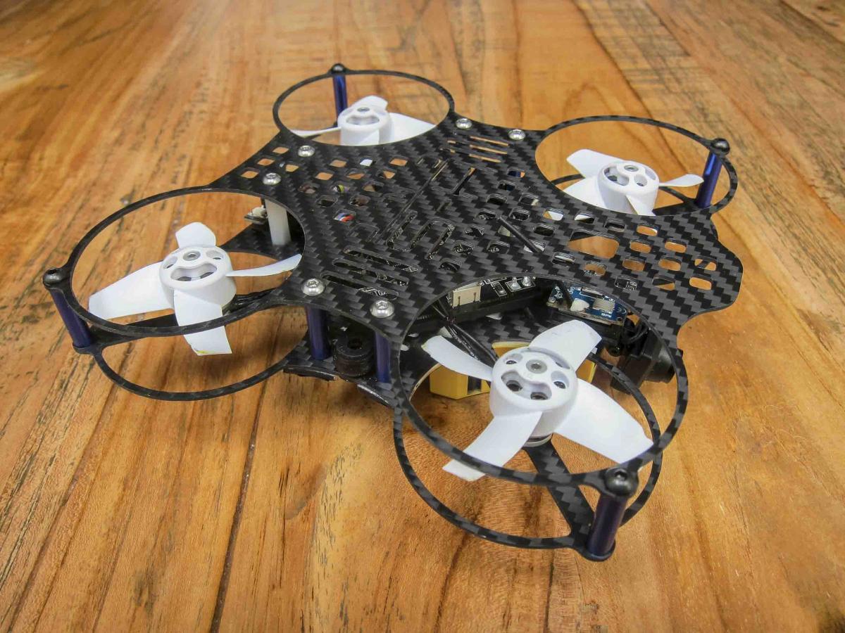

meganeura 273 Posté(e) 15 mai 2016 (modifié) Bonjour à tous, J'ai reçu d'une société allemande un proto d'un nouveau chassis pour l'Inductrix 200 FPV. Ce chassis sera vraisemblablement commercialisé sous peu,le but étant de faire un résumé à H-S pour d'éventuelles modifs. Les sites 2° mains en belgique pullulent d'objets volants,j'ai pu acheter un second I200 pour une poignée d'euro. Contenu de l'enveloppe : 2 plaques carbone 1 mm superbement usinées. A prévoir : entretoises,vis,double face,éventuellement xt30 et velcro pour la Lipo. J'ai préféré passer du temps pour réutiliser le support Lipo du chassis d'origine,si vous n'êtes pas bricoleur,ce n'est pas une bonne idée, il suffira de remplacer le connecteur d'origine par une XT30 et de fixer la Lipo avec un strap velcro. Le poids est grosso modo le même,donc aucun avantage de ce côté,mais..... - moins de bruit - comportement en vol totalement différent,on peu mettre les servo setup à 150% , il en résulte une petite bombe - il y a exactement 19 km/h de vent et il vol sans trop de diffuculté,rien à voir avec le chassis d'origine - temps de vol augmenté d'une minute et des cahuettes ( 6mn30s origine ---> 7mn45 ) Je ne l'ai pas encore craché,donc pas de retour sur la résistance. Modifié 15 mai 2016 par meganeura 3 xavdrone, cricri2808 et Pascal01710 ont réagi à ceci Partager ce message Lien à poster Partager sur d’autres sites
skyrc85 468 Posté(e) 15 mai 2016 Les arceaux en carbone protégeant les hélices ont l'air quand même fragile... J'attends ton retour sur la résistance ! [emoji6] Partager ce message Lien à poster Partager sur d’autres sites
meganeura 273 Posté(e) 15 mai 2016 Même pas obligé de voler comme le chef C'est fin,j'ai deja proposé un élargissement ( pas au Donjon, la découpe du chassis, m'enfin !!!) de 3 mm. Je reviens du jardin, il y à des rafales à 30 km/h : Le chassis d'origine est incontrôlable, le nouveau part legérement,mais c'est le jour et la nuit ! Partager ce message Lien à poster Partager sur d’autres sites

xavdrone 3 934 Posté(e) 30 mai 2016 Hello Même pas obligé de voler comme le chef Y a que le chef qui vol comme le chef :-) C'est sympa comme look par contre pourquoi acheter un drone RTF pour le transformer en DIY ? Ca reviendrais pas moins cher de se le faire tout seul ? Envoyé de mon iPhone en utilisant Tapatalk Partager ce message Lien à poster Partager sur d’autres sites
meganeura 273 Posté(e) 30 mai 2016 Salut Chef, Bonne remarque,mais on est tous des GEEK ! et c'est RakonHeli qui a lancé la mode Vu le nombre de crash que le chassis d'origine peut encaisser,quelque soit le chassis carbone de la mort qui tue oa super look mais irréparable,je préfère celui de ...Blade. Partager ce message Lien à poster Partager sur d’autres sites
