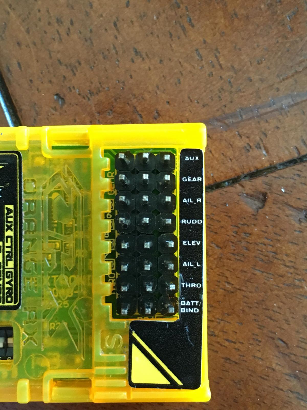

J'ai acheté d'occasion une spectrum dx6i avec un récepteur "orx orange rx 3axes"

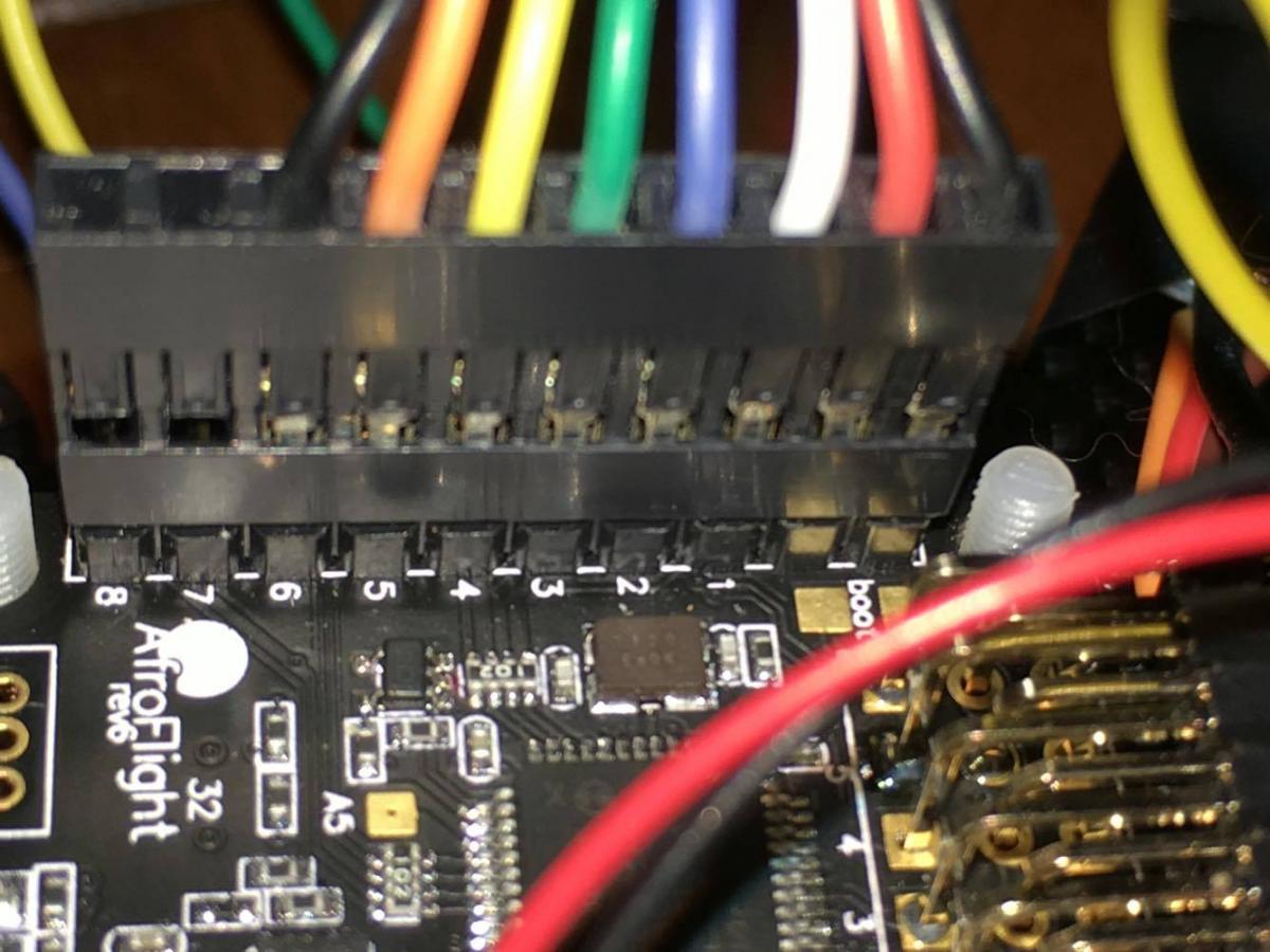

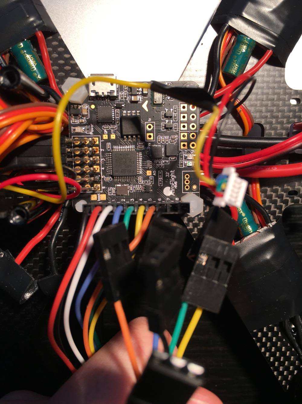

Mais malheureusement je ne sais pas dans quelle ordre et à quelle emplacement je dois pluguer les cables sortant de ma carte de vol (naze32 rev6) à voir photo
J'ai tenté de comprendre des tutos concernant la programmation de la radio commande mais vu que je ne sais pas si mes câbles sont correctement branché j'ai l'impression que je vais jamais y arriver.
Pourriez-vous m'éclairer sur les branchement et la connection à la radio commande du drone ?

Oui je peux désactiver le gyroscop, mais sinon connaissez-vous un autre récepteur plus adapté à ce genre de branchement et de drone ?

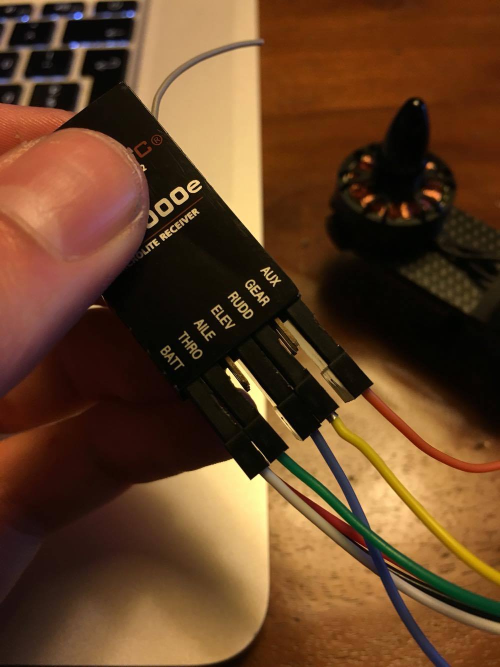

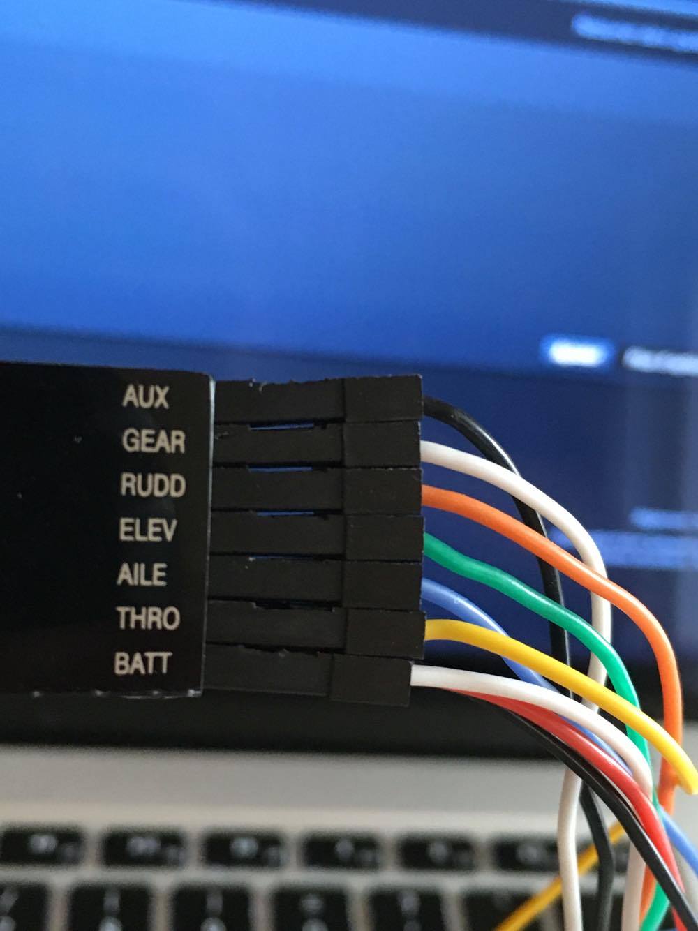

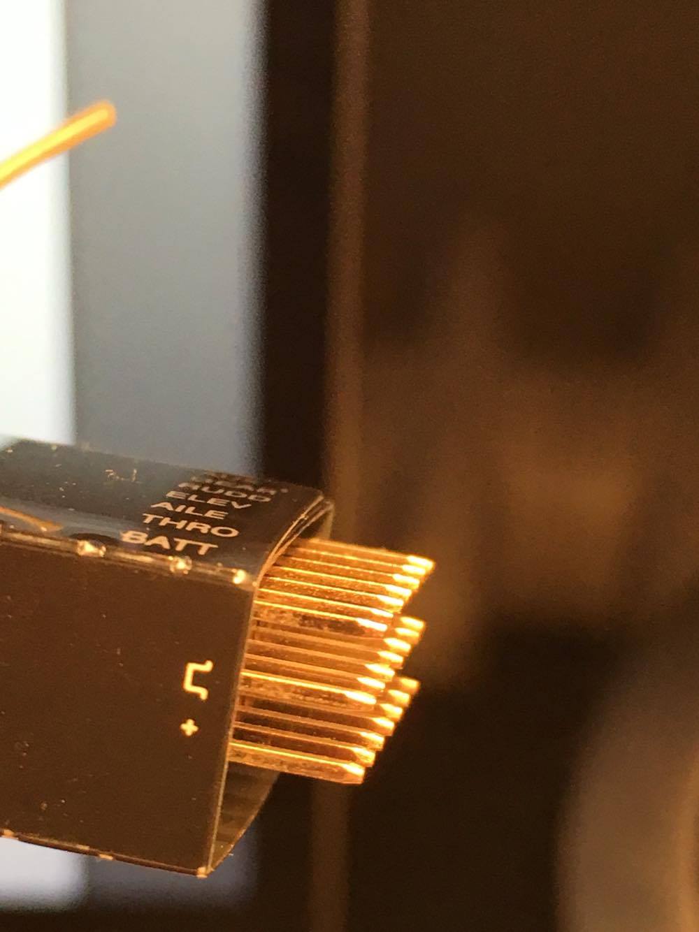

Bonjours à tous, j'ai reçut de la part d'un ami un nouveau récepteur, je vais a nouveau tenter de la brancher avec mes cable breakout qui sortent  de la Naze 32

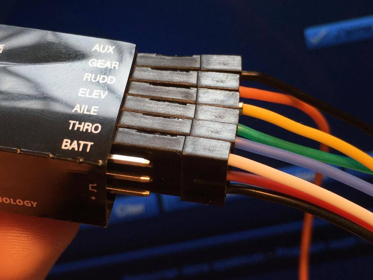

Sur le récepteur je n'ai pas l'inscription du pole négatif, quelqu'un pourrait m'aider pour ces branchements ? pas que je rebrule mon émetteur...
Merci d'avance et bon dimanche
C'est quoi ce récepteur avec, d'après la photo, - en haut, signal au centre et le + en bas ?
Il est DSM2 oui X au moins ?
Le câblage de la prise qui vient de la Naze32 c'est + au centre, signal et - au extrémité, sur les autre prise le signal est a l'extrémité, sauf erreur tu risque fort de cramer ton récepteur...
l'indication est floue, car le papier qui protège est très baladeur.
J'ai l'impression que le récepteur est un clone d'un spectrum, voilà le nom :
Ed7000e 2.4 G 6CH
a quoi servent tout les autre cable de couleurs ? suis-je obligé de les brancher ? ou je peux uniquement voler avec le + le - et le signal
Merci de votre aide :)

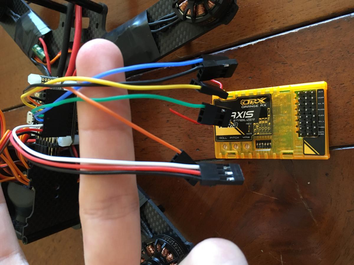

d'accord, vous me conseillez de tenter un branchement comme celui ci ?
J'ai peur que d'autre pièces de mon drone brûle.. sa fait 6mois que je tente de le monter et il y a toujours quelques chose qui joue pas..

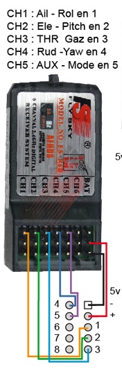

Normalement c'est bon, mais pour les prises il y a un ordre a respecter...
post-62-0-56497400-1465842220_thumb.jpg Il faut adapter a ton récepteur...
Edit => c'est pour un R5 et tu a un R6, regarde sur le lien que j'ai mis plus haut...
D'accord, merci pour ce schémas
Mais mon numéro 1 est occupé par le signal
ces branchement son correct ? ou je dois dépluger le blanc (signal) pour le mettre sur le AILE ?
Merci mille fois pour votre aide  :)
Et non c'est pas les même récepteur, j'ai bien précise "a adapter a ton récepteur" sers toi du nom des voies c'est écris dessus en plus...
Il te manque la voie 5 "Gear"...
Tu a une Naze32 R6 et la photo correspond a une Naze32 R5, je ne sais pas si les n° de voie sont identique, tien => http://www.faq-drone.com/topic/7561-help-naze-acro-rev-6-branchement/

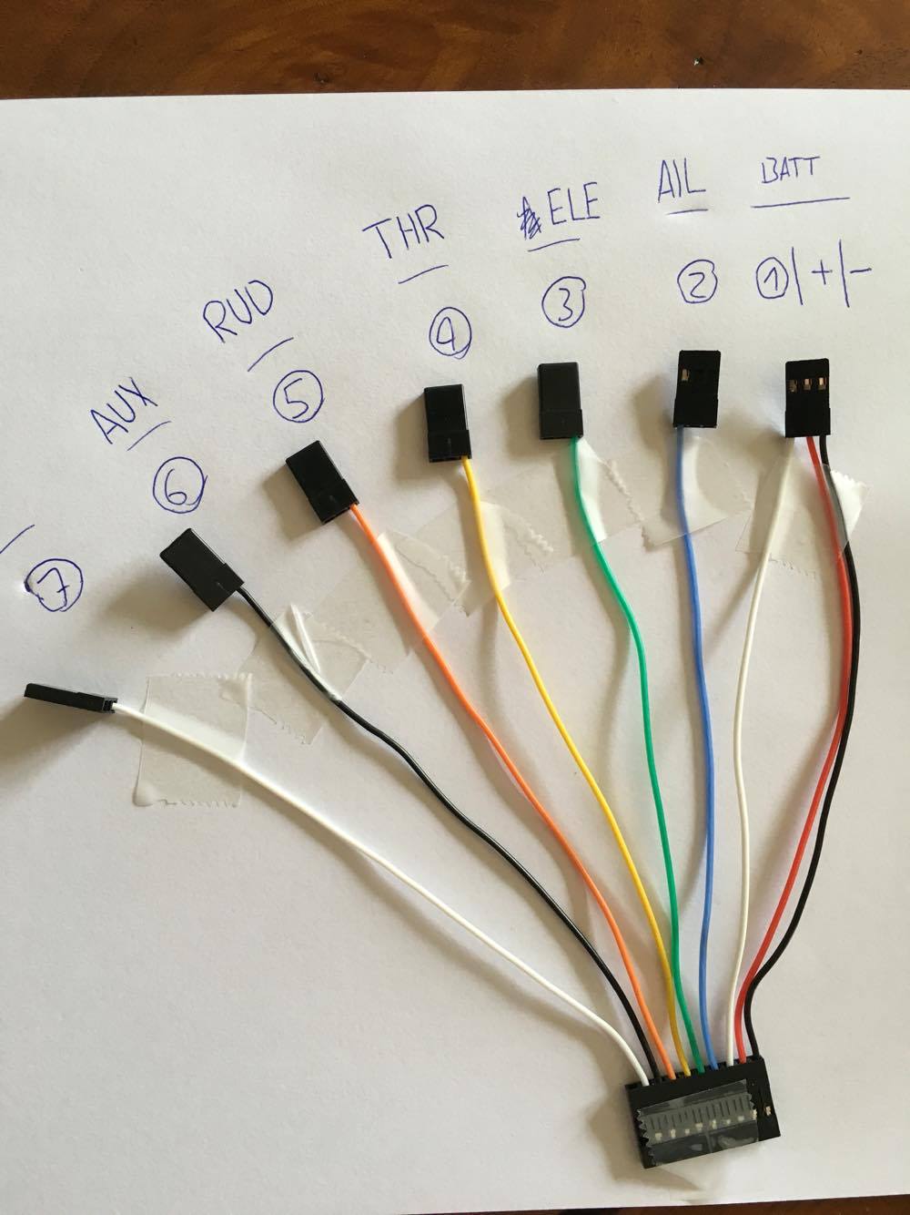

J'ai bien vu que c'était pas les même récepteurs mais si je me réfère au schémas, la voie 5 est déjà utiliser par AUX
Ok super, je vais tenter un branchement comme ça,
Je peux utiliser le AUX pour mettre le plug de bind afin de synchroniser avec ma dx6i ? ( vu que je nui pas de sortie bind)
est-ce que si je branche ma batterie alors que le positif et le négatif de mon récepteur sont inverser, est-il possible que j'endommage une autre pièce du drone ? (autre que le récepteur)
Le BATT est occupé par le positif le négatif et la signal
C'est a dire que le pin 7 je le plug au GEAR ?
 comme cela ? (Je ne sais pas si mon dessin est correct)
Et donc le fil signal de la prise ou tu a l'alim ne sert pas selon toi ?
Bon allez on reprend...
TU NE BRANCHE RIEN SUR BAT = c'est pour une alim séparer => pas pour toi...
TU NE BRANCHE PAS LE FIL BLANC => AUX3 => Voie 7 => ton récepteur n'a que 6 voies...
Ensuit tu essaye ça :
1 => AIL
2 => ELE
3 =>THR
4 => RUD
5 => AUX1
6 => AUX2
7 => AUX3 => pas pour toi...
8 => AUX4 => pas pour toi non plus...
C'est l'ordre du Naze32 rev5 mais ça doit être le même...

Naze32                           Récepteur
Vert                            => THRO
Blanc / Rouge / Noir  => AIL
Bleu                           => ELEV
Jaune                        => RUDD
Orange                      => GEAR
Noir                           => AUX
